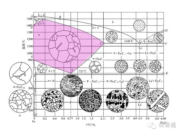

1、固溶处理
操作方法
将合金加热到高温(980~1250℃)单相区恒温保持,是过剩相充分溶解到固溶体中厚快速冷却。
目的
  • 获得单相奥氏体组织;
  • 改善钢和合金的塑性和韧性,为沉淀硬化处理作好准备等;
  • 使合金中各种相充分溶解,强化固溶体,并提高韧性及抗蚀性能;
  • 消除应力与软化,以便继续加工或成型。
应用要点
固溶温度应根据合金使用温度进行调整,使用环境温度越高则固溶温度也应更高;对于过饱和度低的合金通常选择较快的冷却速度,对于饱和度高的合金通常为空气中冷却。

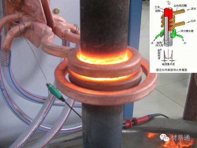

感应加热表面淬火
操作方法
将钢件放入感应器中,使钢件表层产生感应电流,在极短的时间内加热到淬火温度,然后喷水冷却。
目的
提高钢件表面硬度、耐磨性及疲劳强度,心部保持韧性状态。
应用要点
  • 多用于中碳钢和中堂合金结构钢制件;
  • 由于肌肤效应,高频感应淬火淬透层一般为1~2mm,中频淬火一般为3~5mm,高频淬火一般大于10mm。

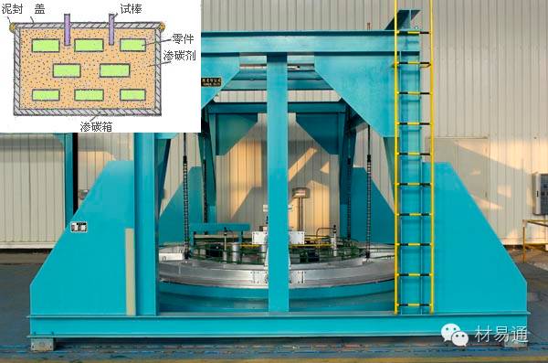

渗碳
操作方法
将钢件放入渗碳介质中,加热至900~950度并保温,使钢件便面获得一定浓度和深度的渗碳层。
目的
提高钢件表面硬度、耐磨性及疲劳强度,心部仍然保持韧性状态。
应用要点
  • 用于含碳量为0.15%~0.25%的低碳钢和低合金钢制件,一般渗碳层深度为0.5~2.5mm;
  • 渗碳后必须进行淬火,使表面得到马氏体,才能实现渗碳的目的。

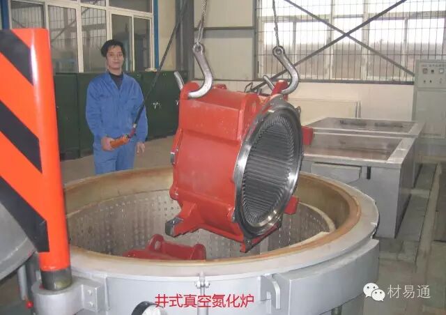

氮化
操作方法
利用在500~600度时氨气分解出来的活性氮原子,使钢件表面被氮饱和,形成氮化层。
目的
提高钢件表面的硬度、耐磨性、疲劳强度以及抗蚀能力。
应用要点
多用于含有铝、铬、钼等合金元素的中碳合金结构钢,以及碳钢和铸铁,一般氮化层深度为0.025~0.8mm。

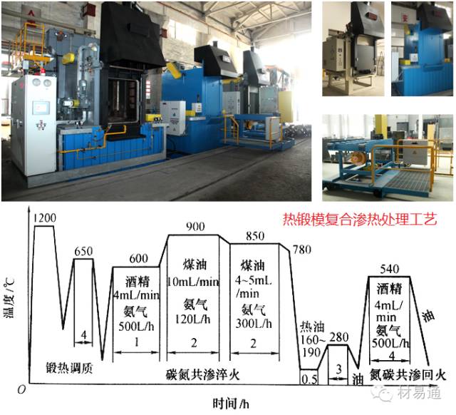

碳氮共渗
操作方法
向钢件表面同时渗碳和渗氮。
目的
应用要点
  • 多用于低碳钢、低合金结构钢以及工具钢制件,一般氮化层深0.02~3mm;
  • 氮化后还要淬火和低温回火。
