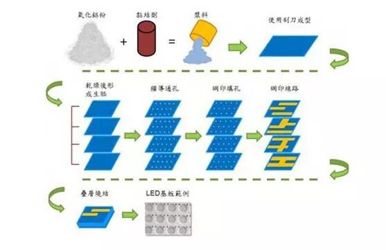

1LTCC (Low-Temperature Co-fired Ceramic)
LTCC 又称为低温共烧多层陶瓷基板,此技术须先将无机的氧化铝粉与约30%~50%的玻璃材料加上有机黏结剂,使其混合均匀成为泥状的浆料,接着利用刮刀把浆料刮成片状,再经由一道干燥过程将片状浆料形成一片片薄薄的生胚,然后依各层的设计钻导通孔,作为各层讯号的传递,LTCC内部线路则运用网版印刷技术,分别于生胚上做填孔及印制线路,内外电极则可分别使用银、铜、金等金属,最后将各层做叠层动作,放置于850~900℃的烧结炉中烧结成型,即可完成。详细制造过程LTCC生产流程图1。
图1 LTCC生产流程图

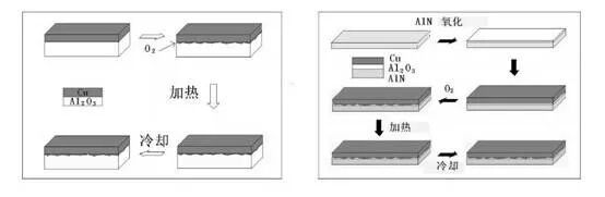

3DBC (Direct Bonded Copper)
直接敷铜技术是利用铜的含氧共晶液直接将铜敷接在陶瓷上,其基本原理就是敷接过程前或过程中在铜与陶瓷之间引入适量的氧元素,在1065℃~1083℃范围内,铜与氧形成Cu-O共晶液, DBC技术利用该共晶液一方面与陶瓷基板发生化学反应生成 CuAlO2或CuAl2O4相,另一方面浸润铜箔实现陶瓷基板与铜板的结合。陶瓷基板直接敷铜板的制造流程图如下图2。
(a) Al2O3陶瓷基板敷铜板工艺
(b) AlN陶瓷基板敷铜板工艺
图2 直接敷铜陶瓷基板工艺示意图

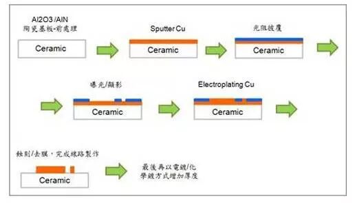

(4)DPC (Direct Plate Copper)
DPC亦称为直接镀铜基板, DPC基板工艺为例:首先将陶瓷基板做前处理清洁,利用薄膜专业制造技术-真空镀膜方式于陶瓷基板上溅镀结合于铜金属复合层,接着以黄光微影之光阻被复曝光、显影、蚀刻、去膜工艺完成线路制作,最后再以电镀/化学镀沉积方式增加线路的厚度,待光阻移除后即完成金属化线路制作,详细DPC生产流程图如下图。
图3 DCP生产流程图
