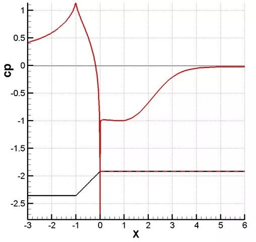

折转:—阶不连续
最不光滑的就是折线,连接点左右的斜率不相等,在数学上叫做一阶不连续,肉眼就可以看到在此不光滑。
理论上,在折转点处压强无穷小,速度无穷大。
但是自然界并没有出现无穷小的压强和无穷大的速度,只是局部的压强突然下降一些,速度突然增大一些而已。
绕过折线的壁面压力系数cp
流体无法在折转点拐一个半径无限小的弯,用贴近壁面的那些倒霉的流体填平这个折转,为自己铺平道路。
绕过折线的速度分布
在物体表面的附面层,好像涂了一层黏糊糊的黄油,一方面将壁面的速度减小到零,另一方面又将尖锐的折转也给模糊成不那么尖锐的转弯。
如果压强急剧下降,在水下还会发生空化现象,水变为水汽,胖胖的气泡帖在折转处,为流动铺平道路,也可以缓解流动的突然转弯。
速度上升太多,也许局部成为超音速流动,由膨胀波将流动折转,性质又不一样了。
一个尖锐的折转会将流体吓一跳,但是自然界在附面层、空泡、膨胀波等的帮助下,也不会将流体逼到绝路达到无穷小的压强和无穷大的速度。

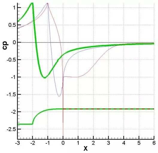

流体被吓一跳,压强迅速下降,这时流动畅通,没有问题。但是过低的压强立即要面对下游的高压环境,遇到很强的逆压梯度。
掉进低压强的坑里不可怕,可怕的是坑太深不容易爬出来,抗不过强逆压梯度。
附面层会在逆压梯度作用下增厚,带来更大的流动阻力。
如果正好处于流体快要转为湍流的敏感范围(雷诺数:10E5~10E6),也许小小地咯噔一下,就将流体从层流吓成了湍流,带来摩擦阻力成倍增大。
在水下,如果低压坑里的压强低于水的饱和蒸气压,水会在这里汽化为水汽,形成气泡,发生自然空化。
壁面压力系数——各种低压的坑
所以亚音速流动,要注意保持壁面曲线二阶连续。避免流体被吓一跳或者咯噔一下,掉进低压的坑里。

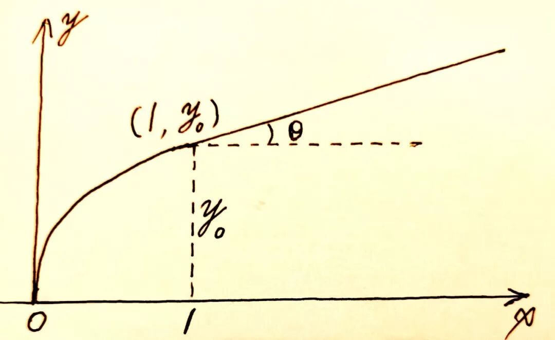

曲线 x=0~1,y=0~y0,主体的倾斜角θ
曲线方程:
边界条件:
(虽然前缘连接的主体,不一定是直线,但是相对于前缘曲线,已经接近直线了,假设二阶导为零,差异并不大。)

二阶连续曲线的速度分布——绿线
用二阶连续的曲线,压力坑浅多了
