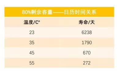

温度的升高对电池的日历寿命和循环寿命都有影响。
动力电池热管理系统组成及其设计流程的图1
动力电池热管理系统组成及其设计流程的图2
从上面两个图可以看出,温度对电池的日历寿命有很大的影响。同样的电芯,在环境温度23℃,6238天后电池的剩余容量为80%,但是电池在55℃的环境下,272天后电池的剩余容量已经达到80%。温度升高32℃,电芯的日历寿命下降了95%以上。因此,温度对日历寿命的影响极大,温度越高日历寿命衰退越严重。
