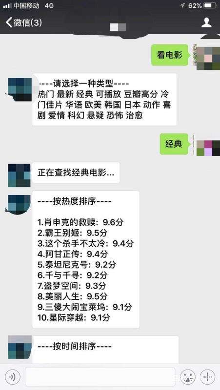

效果如如下:
Python爬虫实战之微信实时爬取电影咨询的图2
(后面有完整的效果)

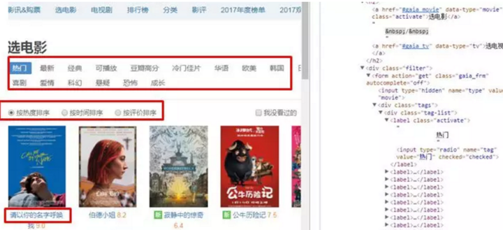

  • 网站页面分析:
Python爬虫实战之微信实时爬取电影咨询的图3
博主看到,这个页面的这些电影类型都是动态的信息(红色框),因此不能使用常规的request方法舒服的爬取了,这里将使用Selenium自动化测试工具来解决动态页面的爬取(之后会开一篇分享Selenium如何使用)。

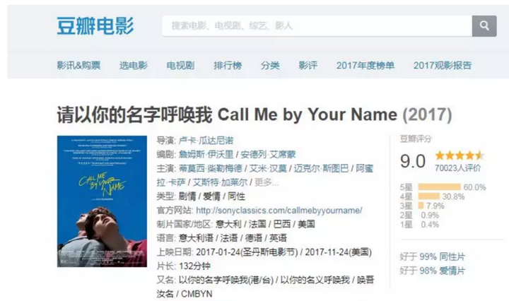

Python爬虫实战之微信实时爬取电影咨询的图4
这是点击电影进去后看到的详细信息,这些信息是静态的,在源码中有很好的体现,因此详细信息的爬取使用前几篇分享过的request方法解析,request方法详见下面:

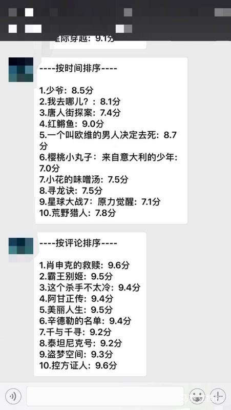

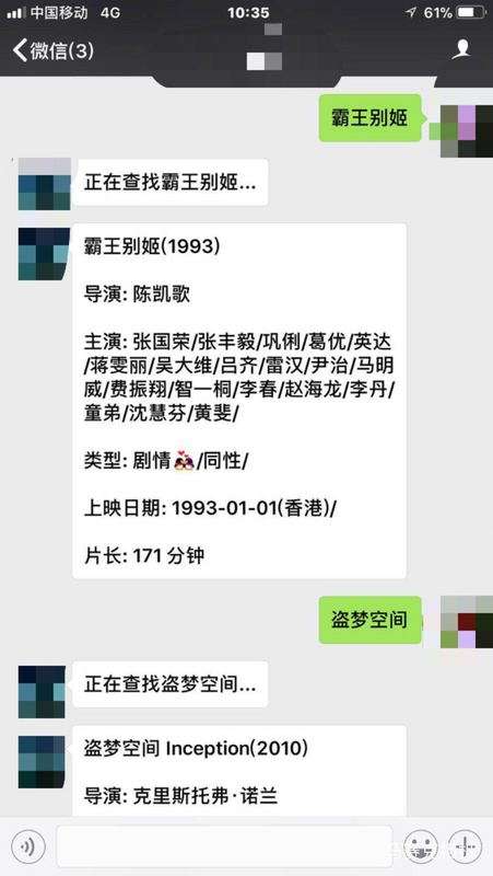

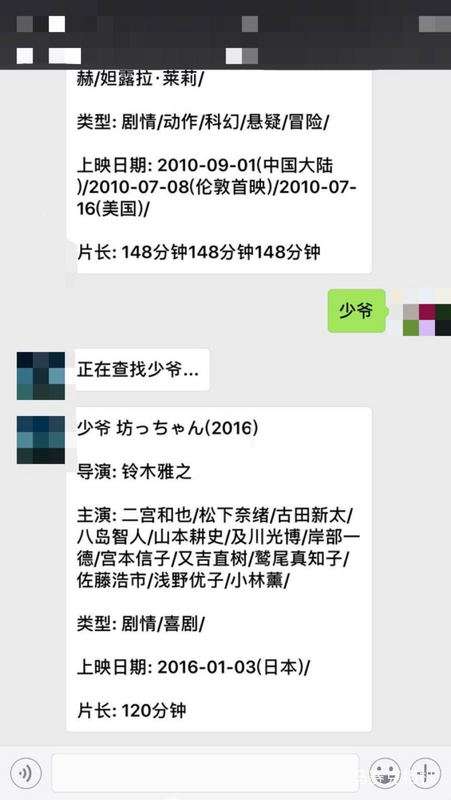

4. 功能效果图
Python爬虫实战之微信实时爬取电影咨询的图5
Python爬虫实战之微信实时爬取电影咨询的图6
Python爬虫实战之微信实时爬取电影咨询的图7
Python爬虫实战之微信实时爬取电影咨询的图8
