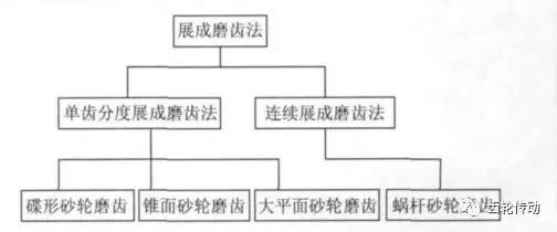

磨齿分为展成磨齿和成形磨齿2大类。一般说来,展成磨齿的效率较低(蜗杆砂轮磨齿除外),磨齿费用较高,机床复杂,价格昂贵,限制了其在生产中的广泛应用,仅在少数精密机械及工具行业使用。而成形磨齿具有机床简单、效率较高、成本较低等优点,但由于过去成形磨齿砂轮修整问题未得到很好解决,也妨碍了成形磨齿工艺在生产中的应用。现在世界各国都在积极研究高精度、高效率、多功能、性能稳定的新型磨齿加工方法和磨齿机。
5.1 展成磨齿展成磨齿法又可分为单齿分度展成磨齿法和连续展成磨齿法,如图1所示。
硬齿面齿轮精加工技术的现状与展望的图1
图1 展成法齿轮磨削方法分类瑞士
Maag磨齿机采用碟形砂轮磨齿,除继续保持高精度的优势外,在结构和磨削方法上有所改进,效率有所提高。为提高加工效率,Maag 公司在磨削方法上由 HSS系列磨齿机的15°/20°的普通磨削法发展到0°磨削法,采用BC机构磨修形齿轮,形成了新的SD 系列。后来 Maag 公司在0°磨削法的基础上,又发展了K磨削法,效率又有所提高。尽管这样,Maag磨齿机的效率仍然很低,磨1 个齿轮常常要耗费几个小时,成本很高,尤其是大规格磨齿机效率更低。
锥面砂轮磨齿机传动链长,而且渐开线齿面是逐点包络出来的,影响加工精度及稳定性,单件工时一般为0.6~3h;但锥面砂轮磨齿机通用性好,在生产中应用得较广。世界上生产锥面砂轮磨齿机声誉较高的是德国的 Hofler公司和 Niles公司。这2家公司已发展了直径为3500 mm 的磨齿机系列产品。
大平面砂轮磨齿机传动链短,结构比较简单,加工精度也较高;但加工效率很低,多用来加工剃齿刀和插齿刀等齿轮刀具以及精度较高的齿轮。各国相关厂家都在生产这种磨齿机,但多年来在结构和性能上没有太大的发展。
在各种磨齿方法中,蜗杆砂轮磨齿机的效率最高,一般10多分钟就能磨1个齿轮,适于5~6级齿数>8 mm 或直径>600 mm)的加工,还有待于解决。
近年来,日本还出现了采用电镀CBN(立方氮化硼)蜗杆砂轮的数控蜗杆砂轮磨齿机,砂轮不用修整可连续加工几万个齿轮,用废后换新砂轮,加工效率很高,1 min 左右就能磨1 个齿轮,并能磨修形齿轮。目前,我国各种形式的展成磨齿机都已有生产,但产品尺寸系列还不够齐全。

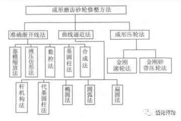

成形磨齿要解决的第1个问题是创造通用的成形砂轮修整器,为此近年来发表了不少这方面的专利和成果,如图2所示。国外成形磨齿机多采用靠模四杆机构修整器;但这种修整器的精度稳定性较差,靠模数量多,调整麻烦。由于准确渐开线修整器结构一般较复杂,影响精度,又发展了许多种近似渐开线修整方法。单金刚石笔修整砂轮时很难解决金刚笔磨损对修整齿形精度的影响;因此又发展了金刚滚轮修整法。由于成形金刚滚轮制造复杂、价格很贵,国外又发展了金刚砂带压轮法。近年来,国内外又研制出了数控成形砂轮修整器,采用三坐标闭环系统,以保证精度并能自动调节补偿金刚石笔磨损;但这种装置复杂、昂贵,尚未正式应用于生产。
硬齿面齿轮精加工技术的现状与展望的图2
图2 成形磨齿砂轮修整方法分类硬齿面齿轮精加工技术的未来发展随着数控技术的出现,硬齿面齿轮的精加工设备在机床的成形运动设计方面,原有的形成齿轮渐开线轮廓的内联系传动链是通过机械机构实现的。数控技术使得机床的每个运动都加入一个伺服电动机,通过数控机床的CNC系统,向每个伺服电动机发送脉冲指令,每个伺服电动机得到指令后,通过电动机旋转带动滚珠丝杠实现机床运动,这样就消除了原有的、形成齿轮渐开线轮廓的、内联系传动链的机械机构误差,使机床运动精度得到提高。新的数控滚齿机、插齿机、剃齿机以及磨齿机将得到广泛应用。
