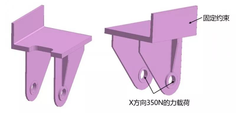

今天为大家带来的是静力学分析模块,针对下面的支架模型,用MeshFree进行分析。
分析模型
无网格划分新技术midas MeshFree - 线性静力学案例的图2

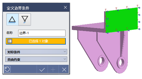

该支架模型,右侧的面为固定约束,最下面两个圆柱面受到X方向的力载荷350N。

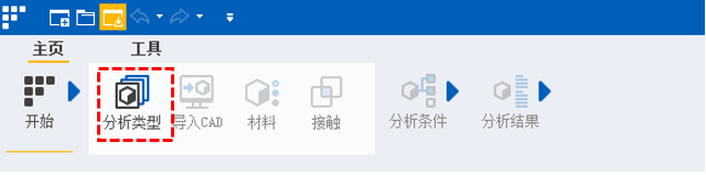

①新建项目,并选择分析类型
无网格划分新技术midas MeshFree - 线性静力学案例的图3

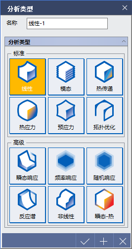

选择线性分析
无网格划分新技术midas MeshFree - 线性静力学案例的图4

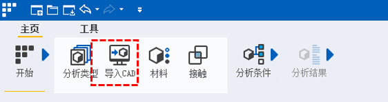

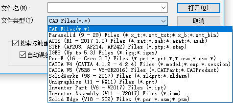

②导入CAD
无网格划分新技术midas MeshFree - 线性静力学案例的图5
MeshFree提供了非常丰富的数据接口,可满足绝大多数工程师的需求。

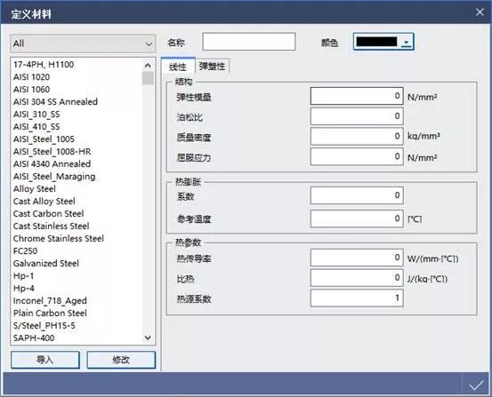

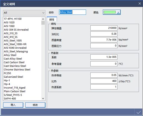

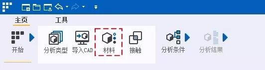

③选择材料模型
无网格划分新技术midas MeshFree - 线性静力学案例的图7
MeshFree提供了非常丰富的材料模型库。
无网格划分新技术midas MeshFree - 线性静力学案例的图8
这里我们选择的材料是Alloy Steel。
无网格划分新技术midas MeshFree - 线性静力学案例的图9

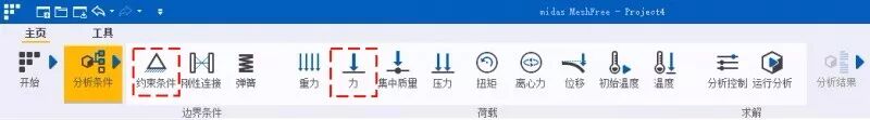

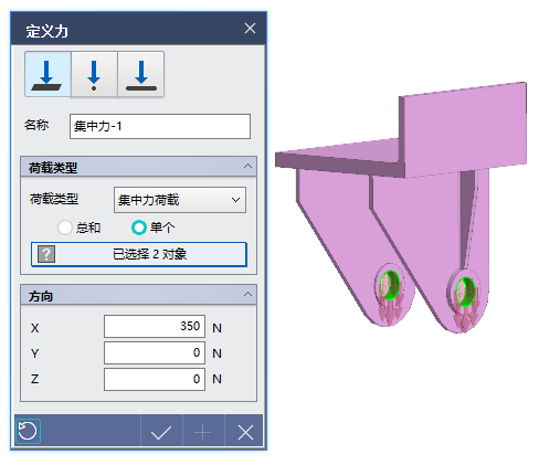

④施加边界条件和载荷
无网格划分新技术midas MeshFree - 线性静力学案例的图10
无网格划分新技术midas MeshFree - 线性静力学案例的图11
无网格划分新技术midas MeshFree - 线性静力学案例的图12

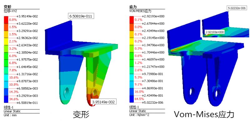

⑤求解后查看结果
无网格划分新技术midas MeshFree - 线性静力学案例的图13
MeshFree结果分析
 可靠

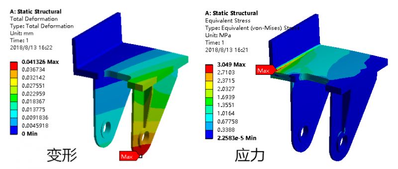

接着我们同样利用ANSYS对该模型进行了分析,得到了两款软件的对比结果。
MeshFree和ANSYS结果分析对比
结果
软件
变形/mm
应力/MPa
最大值位置
误差
MeshFree
0.0395
2.922
一致
变形:4.3%
应力:4.1%
ANSYS 0.0413
3.049
从上面我们可以看到,两款软件的计算结果误差在合理范围内,可以相互验证,也证明MeshFree在线性静力学分析部分是可靠的。

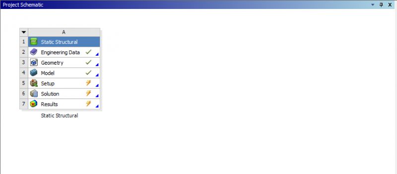

①选择分析流程
进入ANSYS workbench,将静力学分析模块(Static Structural)拖入工程面板。
无网格划分新技术midas MeshFree - 线性静力学案例的图14

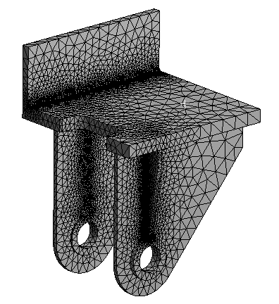

④网格划分
由于模型存在圆角,需要进行手动控制以细化这些区域。
 无网格划分新技术midas MeshFree - 线性静力学案例的图15

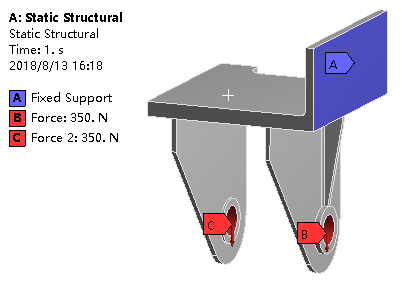

⑤设置边界条件和载荷
 无网格划分新技术midas MeshFree - 线性静力学案例的图16
⑥求解后查看结果
无网格划分新技术midas MeshFree - 线性静力学案例的图17
ANSYS结果分析
