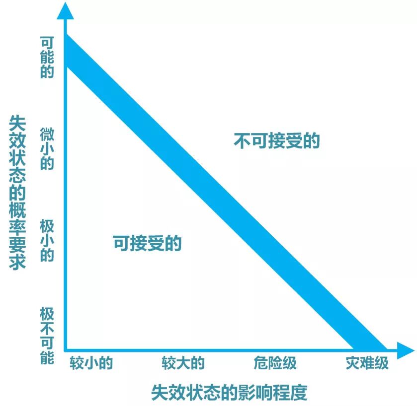

公众对飞机安全性的要求是永无止境的!
而安全性要求越高,相应的系统架构复杂度、研发难度、维护工作和重量等也越高。这对于飞机制造商和飞机运营商而言,有时是难以承受的。
因此,定义合适的安全性要求,使公众、飞机制造商和飞机运营商都能够接受,是一个折中权衡的过程。这一过程的关键则是定义 “失效状态的发生概率” 和 “影响程度” 之间的约束关系。
即,随着失效状态影响程度的加深,其故障发生概率要求越来越小
失效状态影响程度与概率要求的大致关系如下图所示。
民用飞机系统安全性要求,源自何方?的图2
在评估飞机和系统设计的可接受程度时,上图建立了合理的定性概率要求,这也体现了25.1309 条款的核心要求。

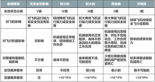

CCAR/FAR/CS 25.1309 条款是整个飞机和系统安全性的基础,1309 条款对灾难级、危险级、较大的失效状态提出了概率要求,且要求单个失效不能导致飞机出现灾难级事故。
而本文以上内容,正好反映了 25.1309 及其咨询材料的精髓。在工程应用中,具体失效状态影响等级的划分与概率要求,详见下表。
民用飞机系统安全性要求,源自何方?的图4
注:对于IV类失效状态,此处提供的概率要求仅作为参考,不要求进行定量的分析。使用当前普遍接受的行业惯例,即可认为满足该要求。

正如上文提到的 “失效状态影响程度与概率要求” 的关系图中,区分 “可接受” 与 “不可接受” 区域的,是一条缓冲带,而不是一条线。AC 25.1309 的要求也着重强调了 “量级” 的概念,并没有强制要求必须小于 1E-9/FH。
因此每个飞机型号在申请合格审定的过程中,可以和审查方进行讨论确定。例如 FAA对某些波音飞机灾难级失效状态的概率要求可放宽到 3E-9/FHCAAC 对 ARJ21-700飞机的要求可放宽至 2.5E-9/FH,有些飞机型号甚至最多可放宽至 5E-9/FH
