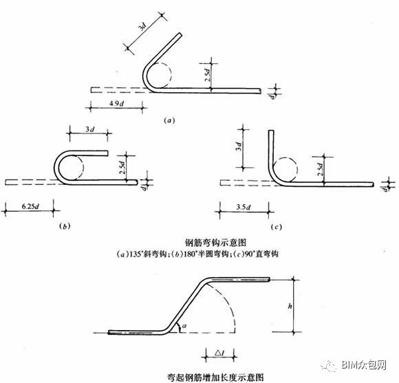

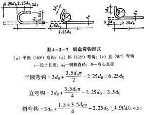

预算钢筋弯钩增加长度的理论计算值:135°弯钩11.9d,对转半圆180°弯钩为6.25d,对直弯钩为3.5d,对斜弯钩为4.9d.锚固长度参考03G101-1 在这里用到一个弧度和角度的换算公式:1rad=3.14*r*2/360,即一度角对应的弧长是0.01745r.另外《钢筋混凝土施工及验收规范》(GB500204-2002)规定180度弯钩的弯曲直径不得小于2.5d,在下面的推导中D取2.5d。

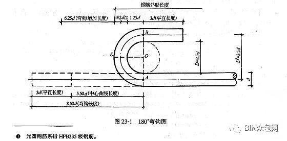

1、180度弯钩的计算钢筋的直径为d,弯曲直径为D.按照外皮计算钢筋的长度:L1=AE水平段的长度+CD水平段长度=300+3d按照中轴线计算钢筋的长度:L2=AB水平段长度+BC段弧长+CD段水平长度=300-D/2-d+0.01745*(D/2+d/2)*180+3d=300+6.25d,弯曲调整值=L1-L2=+3.25d。

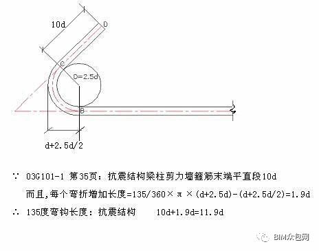

3、135度弯钩的计算钢筋的直径为d,弯曲直径为D.按照外皮计算钢筋的长度:L1=300+10d按照中轴线计算钢筋的长度:L2=AB水平段长度+BD段弧长+DE段长度=300-D/2-d+0.01745*(D/2+d/2)*135+10d=300+10d+1.9d,弯曲调整值=L1-L2=+1.9d。
4、计算弯钩时的原则是无论下料长度还是预算长度都按照中轴线计算。可以想一下,我们做预算时直钢筋180度弯钩时取的长度是6.25d,历来我们都是这么做的,没有人问为什么,而实际上6.25d取的钢筋的中轴线长度。其实箍筋、拉筋末端135弯钩的长度计算也是一个道理,规范规定的长度是10d,而我们计算时取11.9d,同样也是遵循上面的原则。
5、需要指出的是,无论箍筋弯钩还是拉筋弯钩,弯折角度都是135度,这在03G101-1第35页有明确的说明。因此如果在计算拉筋弯钩长度时取12.5d是错误的。参考资料:《钢筋混凝土施工及验收规范》(GB500204-2002)。
尽管我们对这个名词可能不了解,但实际上我们在不知不觉中就在应用它。例如上面所说的180度的弯钩平直段长度本来是3d,而计算时取6.25d;135度弯钩平直段长度是10d,而计算时取11.9d。
