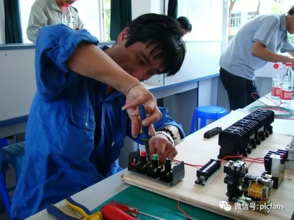

3、检查机械结构并测试电机类负载
这一步需要检查机械结构是否紧固等等,电机类负载是否做好相应保护,避免因意外导致的事故,检查完毕后需要手动去测试设备运行,如正反转电机类,需要测试线路是否完好并带电试车,变频器类设置相应参数并进行电机优化,静态识别或者动态识别等。这里需要注意的是对于一些特殊负载,比如说垂直类上下移动的负载需要由专业人员进行,以免因控制不当导致测试事故。

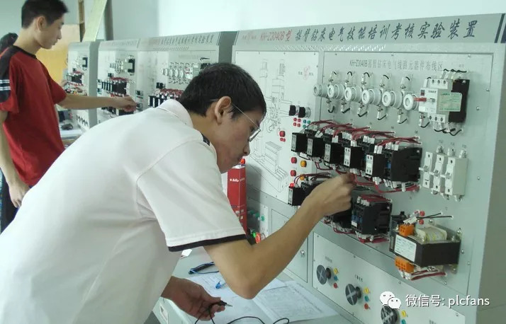

5、根据生产工艺调试自动模式
在完成半自动调试后,可进一步调试自动工作。这一环节是最重要的,需要根据生产工艺测试各种连锁,包括逻辑连锁,安全连锁等,而且要多测试几个工作循环,以确保系统能正确无误地连续工作。
