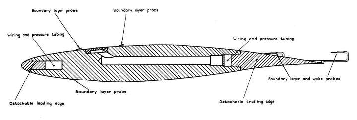

跨声速条件下,RAE2822翼型上表面易形成激波,在激波和湍流边界层的相互作用下有可能引起流动分离。为了获得RAE2822翼型的流动特性,研究人员在RAE 2.43 m×1.83 m连续式跨声速风洞中开展了一系列试验。测试马赫数范围0.6-0.75,获得了翼型表面静压分布、边界层和尾迹总压分布以及表面油流图谱等试验数据。本文以RAE2822翼型CASE6和CASE9为测试算例,检验SU2对于跨声速翼型流场的模拟能力。
![[案例分析]基于SU2的RAE2822超临界翼型流场计算的图1](https://pic1.zhimg.com/80/v2-868db4de83781cd8e7be92077c93f13c_hd.jpg)
图 1 RAE2822跨声速翼型风洞试验模型

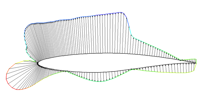

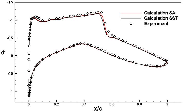

![[案例分析]基于SU2的RAE2822超临界翼型流场计算的图3](https://pic4.zhimg.com/80/v2-a16af211827e4e85e8cd480c92c47b73_hd.jpg)
图 3 RAE2822翼型压力分布SA和SST计算结果对比(CASE 6)
![[案例分析]基于SU2的RAE2822超临界翼型流场计算的图4](https://pic1.zhimg.com/80/v2-fe5db6395150447726220a2e70dfe618_hd.jpg)
图 4 RAE2822翼型表面压力分布矢量(CASE 6)
图3展示了SU2求解器分别采用SA模型和SST模型计算的RAE2822翼型表面压力分布(Ma=0.729 AoA=2.31° Rec=6.5×106)。可以看到,SA、SST模型计算的压力分布与试验结果十分吻合。此外,两种模型的计算结果差异很小,仅在激波附近有较小差别。结果表明两种湍流模型都能较好地模拟RAE2822翼型跨声速流场。

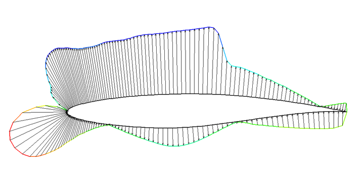

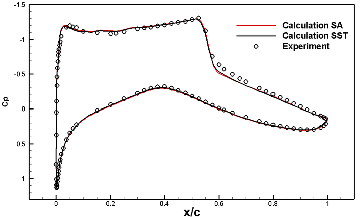

![[案例分析]基于SU2的RAE2822超临界翼型流场计算的图5](https://pic4.zhimg.com/80/v2-9cd827d528923f471afb6b0ef212600f_hd.jpg)
图 5 RAE2822翼型压力分布SA和SST计算结果对比(CASE 9)
![[案例分析]基于SU2的RAE2822超临界翼型流场计算的图6](https://pic4.zhimg.com/80/v2-82a9dd45c6fd80b5c45fe2f45df0c2d7_hd.jpg)
图 6 RAE2822翼型表面压力分布矢量(CASE 9)

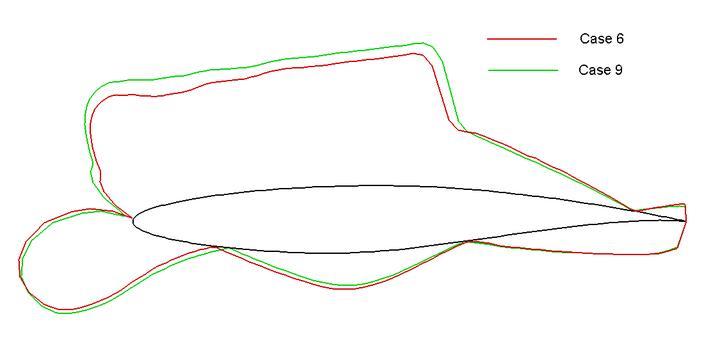

![[案例分析]基于SU2的RAE2822超临界翼型流场计算的图7](https://pic3.zhimg.com/80/v2-83e8ecda316ed34e8ce7be4c593633fe_hd.jpg)
图 7 RAE2822翼型表面压力分布矢量(CASE 6和CASE 9)
CASE9(Ma=0.734 AoA=2.79°Rec=6.5×106)和CASE6(Ma=0.729 AoA=2.31° Rec=6.5×106)流场参数变化很小,流场特征也无明显变化。从模拟结果看,SU2求解器对于CASE 9的计算结果与试验也符合较好。
