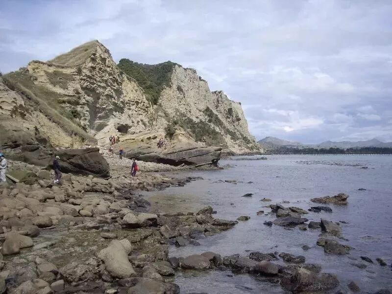

分选和磨圆
地质作用错综复杂,这些图片带你轻松理解地质现象!的图1
海滩上分选和磨圆较好的砂粒和贝壳粒。
分选:颗粒的粒度,形状的相对富集,
磨圆:颗粒的棱角被磨蚀的程度。

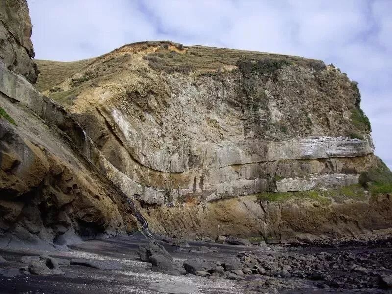

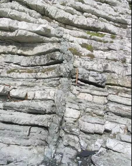

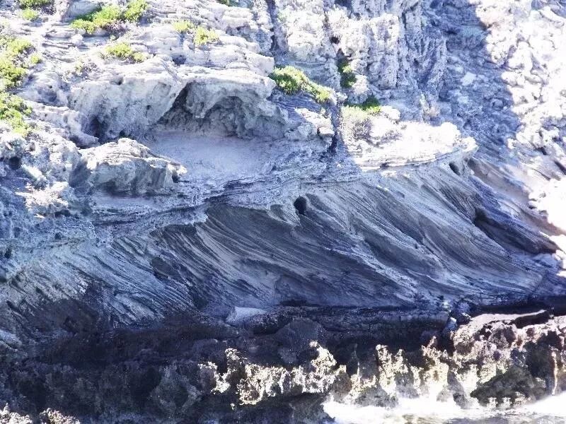

软沉积变形
地质作用错综复杂,这些图片带你轻松理解地质现象!的图2
浅色砂泥岩,暗色灰岩。

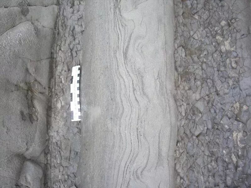

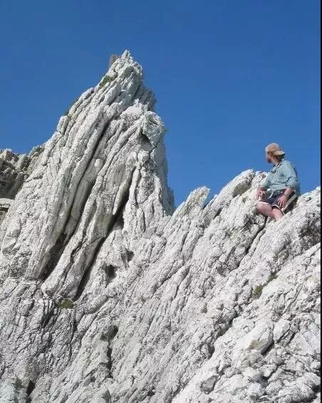

单斜岩层
地质作用错综复杂,这些图片带你轻松理解地质现象!的图3
向同一方向倾斜的岩层。

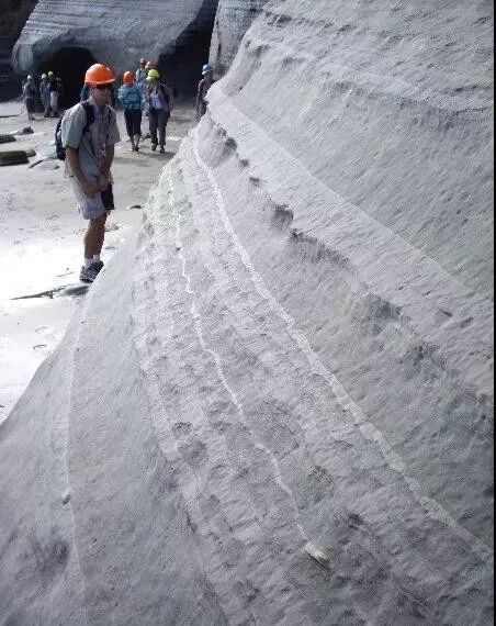

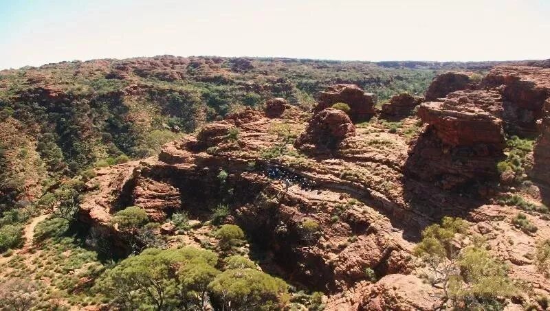

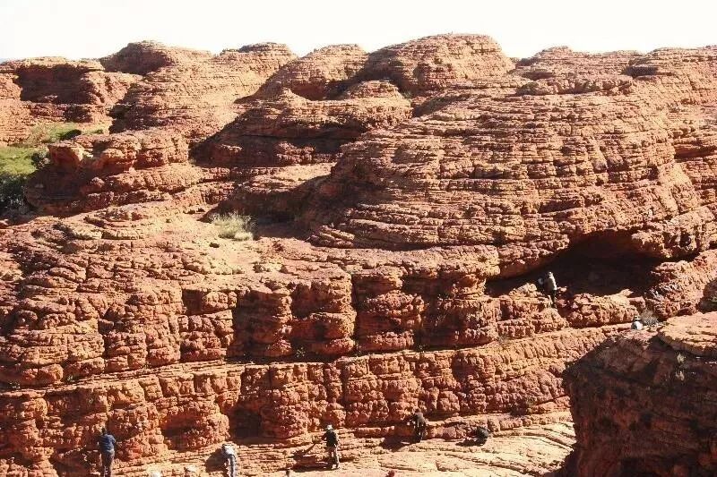

单面山
地质作用错综复杂,这些图片带你轻松理解地质现象!的图4
山体岩层沿岩层走向延伸,
两坡不对称,
一坡陡而短,一坡缓而长。
属于褶皱的一种。

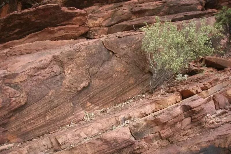

5

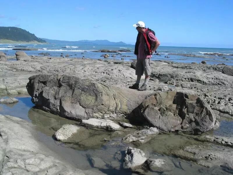

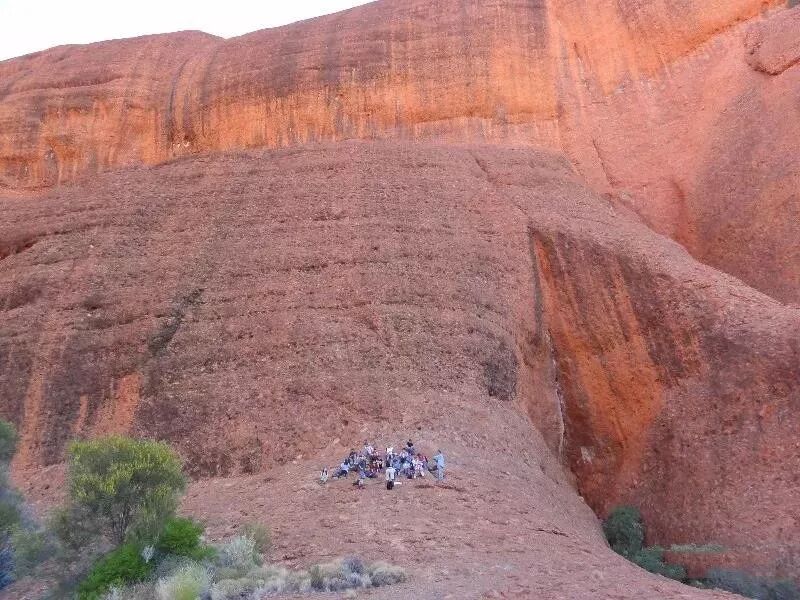

熔岩
地质作用错综复杂,这些图片带你轻松理解地质现象!的图5
熔岩流流过现在的植被层。

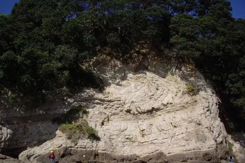

6

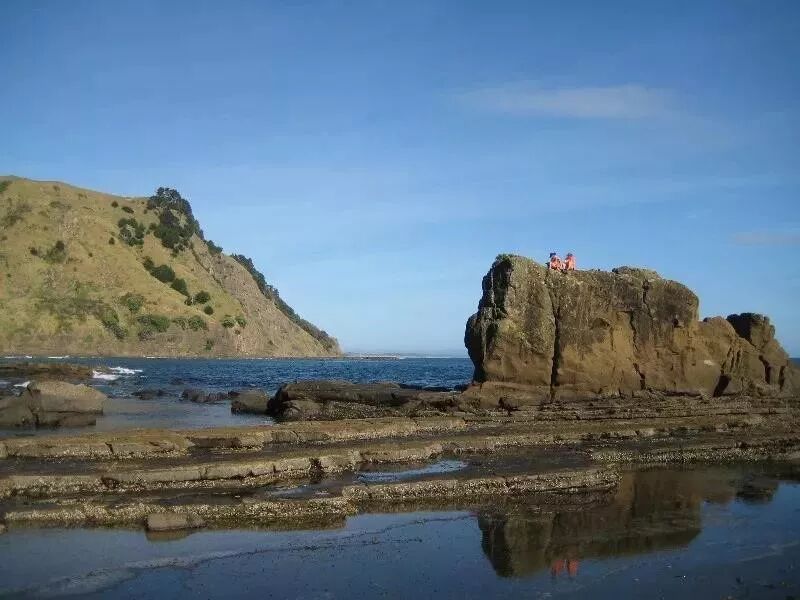

矿脉充填张裂缝
地质作用错综复杂,这些图片带你轻松理解地质现象!的图6
图示为大块的石灰岩,
因构造作用产生形似透镜状的张裂缝,
又被方解石脉充填。

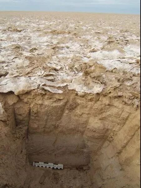

干涸河流的沉积剖面
地质作用错综复杂,这些图片带你轻松理解地质现象!的图31
剖面上可见沉积物的颜色和粒度差异,
表面的蒸发岩盐胶结砂粒形成板状。

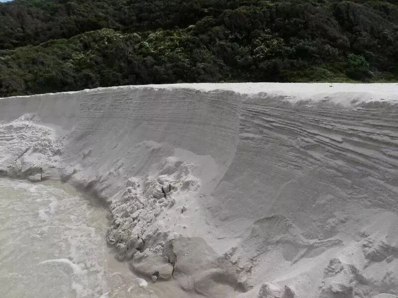

水流侵蚀沙纹层
地质作用错综复杂,这些图片带你轻松理解地质现象!的图32
图示为河流的凹岸,
沙纹层未固结成岩,
遭受侵蚀作用,不断坍塌。

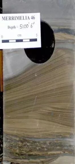

岩心中的沙纹层理
地质作用错综复杂,这些图片带你轻松理解地质现象!的图39
底部为冲刷面,
上面沉积有粗粒碎屑物。
再往上细纹层叠覆生长,左低右高。
