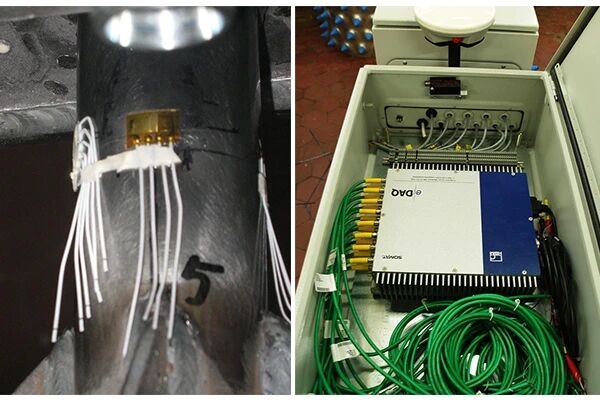

原型机配备了全套测试和测量设备,以便对材料负载进行全面分析。HBM应变片被安装在驱动辊悬架上,以便对产生的力和弯矩进行三维采集。
GPS,CANbus 通讯,以及斜角灯数据都通过HBM数据采集系统采集。搜集的速度信息以及计算得出的滑动信息被用于转向精确控制。
