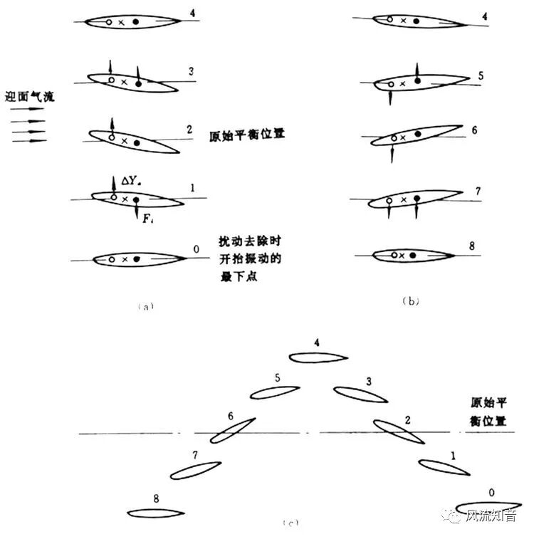

图4是机翼弯曲/扭转颤振原理图[2],翼型代表机翼翼端某翼剖面,其中空心圆圈、叉号和实心圆圈分别代表机翼的焦点、刚心(扭心)和重心,假设重心位于刚心之后,如图所示。
【妙趣力学|张华】从蜻蜓翅痣谈飞机机翼颤振及其抑制
【妙趣力学|张华】从蜻蜓翅痣谈飞机机翼颤振及其抑制的图4
图4. 机翼弯曲/扭转颤振原理

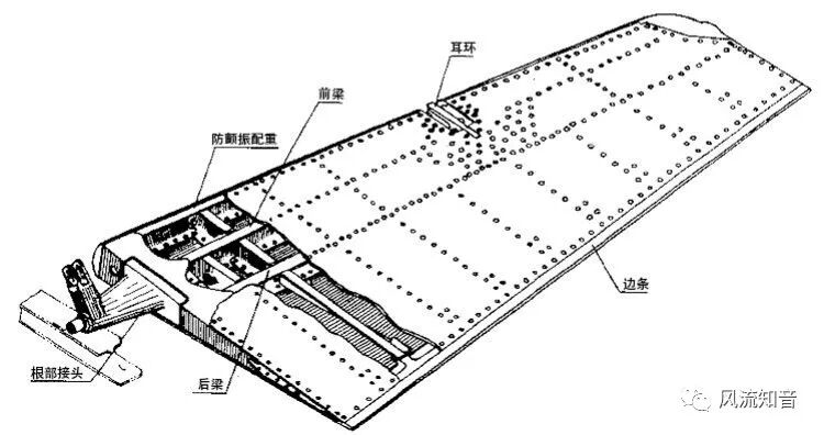

假设扰动前翼剖面位于位置2,扰动去除后其位于位置0,此后翼剖面在机翼弹性力作用下向上运动(位置0-4)。由于翼型重心处作用的惯性力Fi靠后,从位置0-4翼型形成顺时针扭转角,翼型迎角始终为正,产生的附加升力始终向上并有加大扭转的趋势,该气动力与振动方向一致是激振力,且该激振力随速度平方增加。另一方面,翼型从位置0-4向上运动时,相对速度向下倾斜使有效迎角减小,形成向下的负升力,此力与机翼振动方向相反是减振力,且该力随速度一次方增加。位置4-8的向下振动过程与此类似,也存在上述激振力和减振力。由于随速度增加气动激振力比气动减振力增加得更快,一旦速度达到或超过某临界值就会发生颤振甚至造成结构破坏。图4(c)将弯曲和扭转变形与飞行距离结合显示了其临界颤振过程。
显然,机翼重心位于刚心之后而因惯性力产生的机翼扭转及气动激振力是造成弯曲/扭转颤振的根本原因,因此增加配重使重心前移是抑制机翼弯曲/扭转(提高颤振临界速度)的有效措施。配重宜布置在翼端前缘,这是因为翼端的弯曲挠度大,配重在这里能够获得最大的效率。蜻蜓翅端前缘的翅痣实际上就是通过长期进化而形成的防止弯扭颤振的配重。提高机翼刚度也能抑制机翼弯扭颤振的提前发生,例如单块式机翼的刚度比梁式机翼大幅度提高,从而提高了飞机的颤振临界速度。在现代飞机上还经常采用人工阻尼器,更为先进的则采用颤振主动控制技术提高颤振临界速度。
另外在机翼上安装发动机并将发动机短舱吊架尽量布置在翼弦前部,也能起到有效抑制弯扭颤振的作用。采用大后掠角、大根捎比的后掠翼和三角翼,它们在发生弯曲变形时引起顺气流翼剖面的迎角减小,减小了振动时产生的附加的气动力,因此也有利于抑制颤振的提前发生。

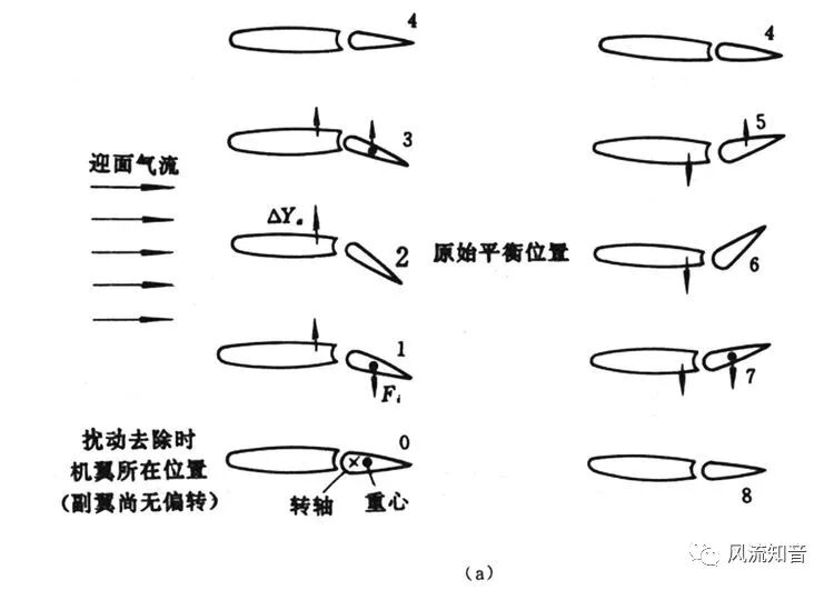

图6是弯曲/舵面偏转颤振原理图[2],这里假设机翼和舵面本身均无扭转变形,仅存在随机翼弯曲而产生的舵面偏转。图中叉号是舵面转轴,黑点是舵面重心。
【妙趣力学|张华】从蜻蜓翅痣谈飞机机翼颤振及其抑制的图5
【妙趣力学|张华】从蜻蜓翅痣谈飞机机翼颤振及其抑制的图6
图6. 弯曲/舵面偏转颤振原理

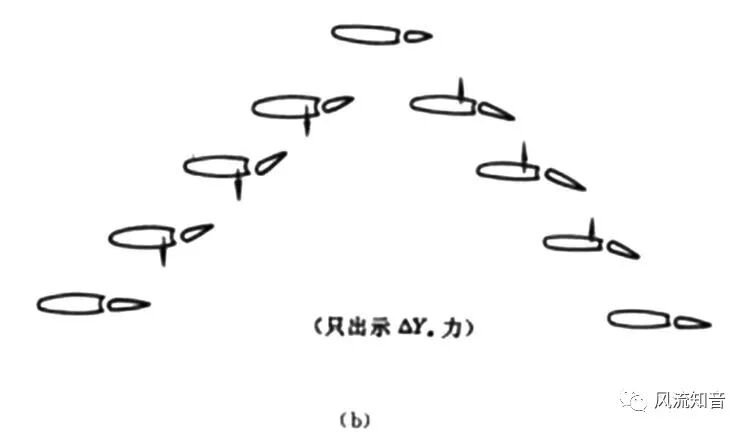

假设扰动前翼剖面位于位置2,扰动去除后其位于位置0,此后翼剖面在机翼弹性力作用下向上运动(位置0-4)。由于舵面重心处惯性力Fi 靠后,从位置0-4舵面形成顺时针偏转角,翼型弯度始终为正,产生的附加升力始终向上与振动方向一致是激振力,且该激振力也随速度而增加。另一方面,翼型从0-4的向上运动过程中,相对速度向下倾斜使有效迎角减小,形成向下的负升力,此力与机翼振动方向相反是减振力,由于随速度增加上述相对迎角的变化量减小,因此随速度增加减振力不如激振力增加得快。位置4-8的向下振动过程与此类似,也存在上述激振力和减振力。由于随速度增加气动激振力比气动减振力增加得更快,一旦速度达到或超过某临界值就会发生颤振甚至造成结构破坏。图6(b)将弯曲和舵面偏转与飞行距离结合显示了其临界颤振过程。

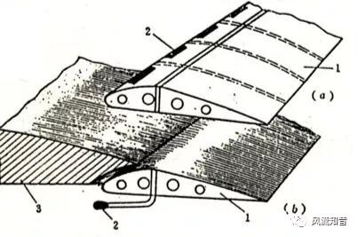

显然舵面重心位于转轴之后由惯性力产生的舵面偏转及气动激振力是造成弯曲/舵面偏转颤振的关键原因。采用舵面重心配平、提高操纵系统刚度、消除操纵系统中的间隙等措施都有助于提高弯曲/舵面偏转颤振临界速度。在舵面上加配重通常有分散式配重和集中式配重两种方法,参见图7 所示[3]。
【妙趣力学|张华】从蜻蜓翅痣谈飞机机翼颤振及其抑制的图7
(a). 分散式    (b).集中式
图7.两种舵面配重形式(1.舵面,2.配重,3.翼面)

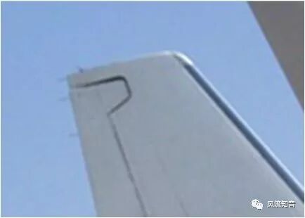

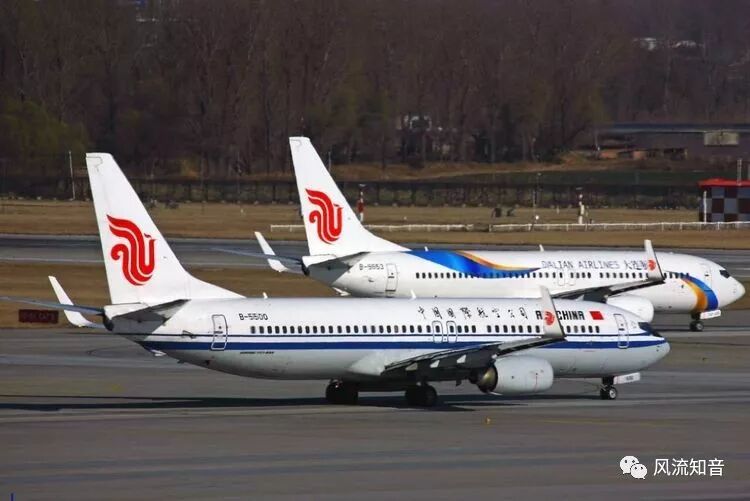

分散式配重的优点是舵面偏转时对机翼形状影响不明显,但由于配重距离转轴较近使得配重可能偏重,图8是一种舵面分散式配重的结构。在舵面转轴后方采用轻质的蜂窝夹芯结构可以减小配重质量。采用集中式配重可使配重安排在距转轴较远的操纵面前缘处,从而可减小配重质量,但其缺点是舵面偏转时会影响局部外形。图9是方向舵采用集中式配重的波音737-800飞机,图10是方向舵集中式配重的放大图。

图9. 波音737-800飞机方向舵采用了集中式配重

图10. 方向舵集中式配重放大图

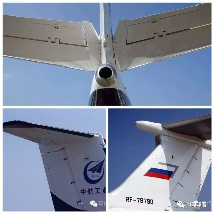

一些飞机的操纵面转轴(铰链)适当后移,为在操纵面前缘布置分散式配重提供了条件,同时对操纵面前缘外形进行修形,避免偏转时产生过大的扰动,参见图11所示。
【妙趣力学|张华】从蜻蜓翅痣谈飞机机翼颤振及其抑制的图11
图11. 舵面转轴(铰链)适当后移的飞机尾翼
