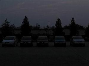

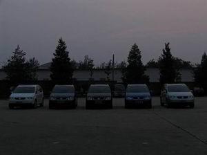

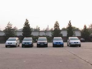

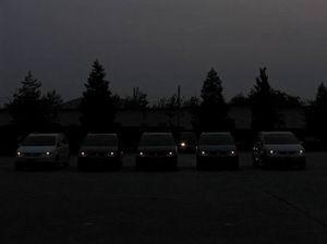

  从视觉辨识的主观角度,对比试验所拍摄的照片,所选取的2005 年7 月25 日18:45和19:23 、19:33 和19:47 时刻时,只有白色及银色车辆容易被人眼所识别,因此白色和银色车辆具有更高的颜色安全性;对比试验结果照片,黑色车辆在清晨以及傍晚时段光线不好的情况下最难被人眼所识别,所以黑色车辆的颜色安全性相比白色及银色车辆差一些,而绿色及蓝色车辆的颜色安全性位居其中。
拍摄时间:2005-7-25 18:45:00
拍摄仪器:CanonPowershotPro1数码相机
光圈值(f):4
快门时间(s):1/200
感光度ISO:100

拍摄时间:2005-7-25 19:23:00
数码相机
光圈值(f):4
快门时间(s):1/200
感光度ISO:100

拍摄时间:
2005-7-26 19:33:00
光圈值(f):4
快门时间(s):1/6
感光度ISO:200
汽车颜色安全性能测试(图)的图9
拍摄时间:2005-7-26 19:47:00
光圈值(f):4
快门时间(s):1/6
感光度ISO:200

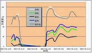

汽车颜色安全性能测试(图)的图12
测试过程中不同时刻五种颜色被测车辆的灰度差变化

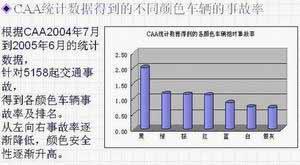

  CAA统计数据得出的不同颜色车辆的事故率
  根据CAA 2004年7月到2005年6月的统计数据,针对5158起交通事故,得到各颜色车辆事故率及排名。从左向右事故率逐渐降低,颜色安全性逐渐升高。
  ·测试结论: 主观评价得出的结论:视认性白色好于银灰色,好于蓝色,好于绿色,好于黑色。
