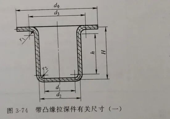

      每个工序的拉深高度,可根据有关尺寸按如下公式计算,参看图3-74。
       其直壁部分的高度为(3- 3)
连续拉深的各次拉深凸、凹模圆角半径的确定的图3
所以各工序的拉深总高度
                           H=h+r1+r2+t                  (3- 4)
式中D-毛坯直径, mm;
r2-凸模圆角半径,mm;
r1-凹模圆角半径,mm;
t-材料厚度, mm。
