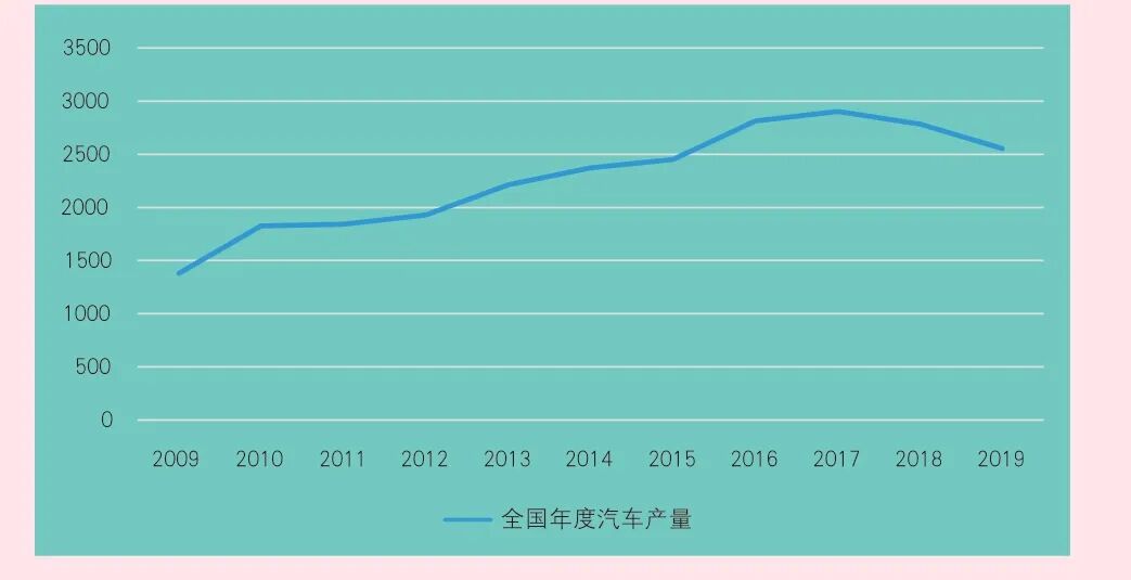

随着我国社会经济及制造工业的发展,人们生活水平不断提高,人们对于汽车的需求量逐年增加(图1),汽车零部件的生产加工在促进汽车工业发展中发挥着越来越重要的作用。汽车上约有58%的零部件采用锻压工艺,其中发动机零部件曲轴、连杆、车轮零件、传动部齿轮等零部件为汽车零件制造的重要构成部分,比起铸造、全机加等生产方式,通常选取模锻方式生产。其中热模锻压力机因广泛适用于各种精密模锻件的大批量生产条件,已成为发达国家模锻的主要生产设备,占比达40%~70%,以德国、美国为代表正将生产线推向智能化的技术层面,而我国热模锻设备数量占比不及20%。除此之外,我国锻造企业生产现状还存在诸多不足。

图1 2009-2019 全国汽车产量(单位:万辆)

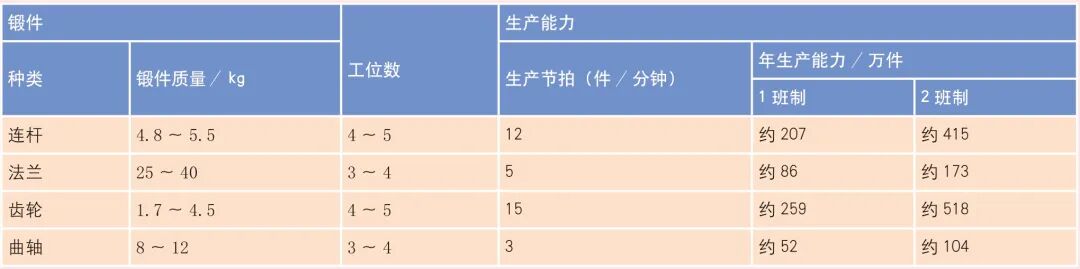

⑴有效提高生产效率。自动化生产线替代人工手动进行大量、重复、危险性的生产动作,可以有效提高劳动生产率,自动化设备依据自动化程度的不同,价格通常为通用压力机的1.2 ~2 倍,但生产率可达到1.5 ~10 倍,详见表1。
结合表1,以连杆为例,手动生产时每分钟约为6 件,单个连杆产值按照150 元计算,自动化生产线一年对比手动操作多创造产值约为:一亿五千五百万元(1 班制),三亿一千一百万元(2 班制)。
表1 热模锻压力机自动化生产线典型锻件的生产能力

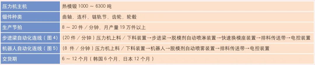

一般包括:中频感应加热炉、主机、自动上/下料装置、步进梁或机器人、模具模座、模具润滑回收等部分,表2 简要介绍了热模锻压力机自动化生产线的相关情况。锻造自动化生产线整体布局参照图2和图3。
表2 热模锻压力机自动化生产线简介

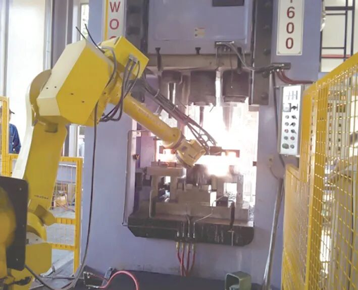

图5 机器人连线工艺

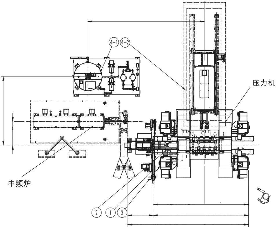

图2 锻造自动化生产线布局图
1-坯料传送带 2-上料装置 3-步进梁 4-1-脱模剂搅拌罐 4-2-移动喷嘴

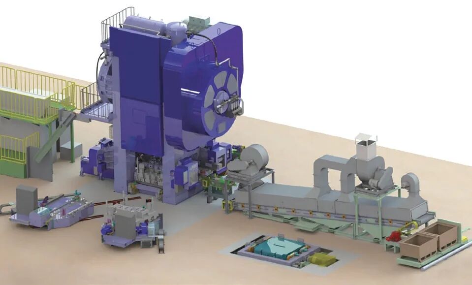

锻造企业自动化升级改造的投资方向(上)的图7
图3 锻造自动化生产线立体效果图
