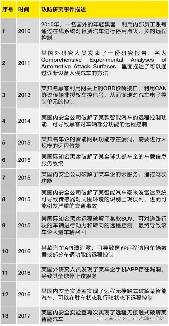

自从2015年Charlie Miller与Chris Valasek成功入侵了一辆中型SUV,汽车网络安全所带来的严重影响开始受到各国监管部门以及公众的普遍重视。随着汽车智能化和网联化的普及,全球各国交通部门、各大汽车协会以及网络安全研究组织均针对汽车网络安全发布了研究报告与最佳实践。
近年来针对智能汽车的攻防研究事件:
安永:智能汽车网络安全市场准入与合规遵从的图1
启示
上述事件对于#智能汽车#网络安全可见一斑,而智能汽车网络安全之所以会被各方所关注也主要基于两个原因:传统汽车的电子电气(E/E)系统是一个不联网的信息孤岛,并且使用专用的CAN总线通信方式,这样的状态非常类似于长期处于物理隔离状态下工控和OT系统。
在这种“温室”环境下,汽车制造企业根本不用考虑车辆遭受互联网攻击的风险,而只需关注主动安全/被动安全/功能安全。而当汽车行业准备拥抱互联网时代,车辆需要连入互联网,毫无防御措施的车辆E/E系统就像一个赤手空拳的孩子,懵懵懂懂地走进了黑暗森林。
汽车行业的用户体验正在从单纯的“驾驶乐趣”转变为“驾乘乐趣”,越来越多 消费者开始关注车内娱乐、舒适度以及便捷性的体验,而这些都需要由大量的软件去实现, 并且由于传统E/E属于分布式架构,总线上连接了大量的电子控制单元(ECU),而每个ECU都由不同的供应商提供,最终导致智能汽车的软件架构就像一套用“铁丝捆起来”的体系,不仅总代码量超过了波音飞机,同时还充斥了各种已知/未知软件漏洞。

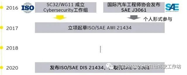

  • 2016年1月,SAE发布了车辆网络安全里程碑式的标准SAE J3061,该标准提供了车辆网络安全流程框架和指导,帮助组织识别和评估网络安全威胁,并在整个开发生命周期过程中将网络安全设计到车辆系统之中。其对汽车电子系统的网络安全生命周期具有重要的应用意义,为开发具有网络安全要求的汽车电子系统提供了重要的过程依据;
  • 2016年,ISO/TC22道路车辆技术委员会成立SC32/WG11 Cybersecurity信息安全工作组,开展信息安全国际标准的制定工作;
  • 2017年3月,ISO/TC22/SC32/WG11 Cybersecurity 信息安全工作组确定了新标准的范围,并将国际标准暂定编号为ISO/SAE AWI 21434,该标准主要从风险评估管理、产品开发、运行/维护、流程审核等四个方面来保障汽车网络安全工程工作的开展,且部分相关工作成果将作为联合国工作组(UNECE WP.29 TFCS)的输入和参考;
  • 2020年2月ISO/TC 22/SC 32发布了《ISO/SAE DIS 21434》,并在前言中声明其取代了SAE J3061_201601。

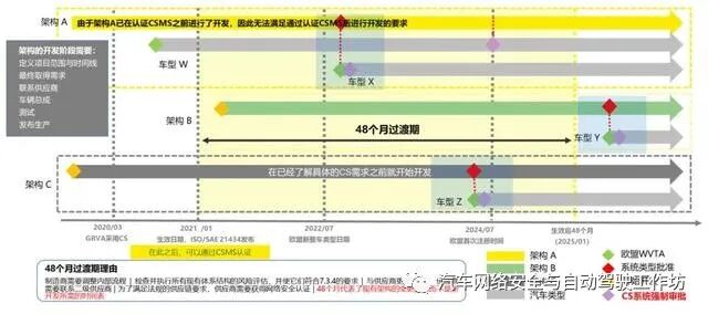

  • 2014年12月,UNECE WP.29在其原有的智能交通ITS非正式工作组的基础上成立了智能交通与自动驾驶非正式工作组ITS/AD,并将汽车信息安全标准纳入协调范围。2016年12月,由英国和日本作为主席国,成立了专门的汽车信息安全标准任务组UN Task Force on Cyber security and OTA issues (CS/OTA),围绕汽车网络安全、数据保护和软件升级OTA三部分开展国际法规及标准的制定工作;
  • 2018年9月UNECE WP.29 TFCS工作组发布了《UN_ECE-WP.29_recommendations on Cyber Security》《UN_ECE-TRANS-WP29-2017-data protection》《UN_WP29 software update GRVA-01-18》三份标准,其中Recommendations on Cyber Security中ANNEX A(Draft new Regulation on uniform provisions concerning the approval of cyber security)在2020年作为CSMS认证与车型审批的正式法规被颁布,并将于2021年1月正式生效;
  • 2020年UNECE WP.29 TFCS工作组将CS Recommendation附录A中的《Draft new Regulation on uniform provisions concerning the approval of cyber security》作为一项面向汽车制造企业和车型的网络安全准入法规正式发布,并成为参与1958协定书(包含了德国、法国等欧盟国家,以及英国、澳大利亚、日本、韩国等国家)国家通行互认的网络安全认证,即《UN Regulation on uniform provisions concerning the approval of vehicles with regard to cyber security and of their cybersecurity management systems》;
另据UNECE WP.29 TFCS在2020年7月24日的工作会议中的最新讨论,其正在考虑将UN CS and CSMS Regulation推广至1998协定书国家范围。需要指出的是,中国并不在1958协定国中,但已在2000年10月10日正式加入了1998协定国,我们将持续关注在未来该变化可能对中国车企及中国市场上的国际品牌车企带来的影响。
启示
国际标准和法规的相继颁布,意味着车辆网络安全已经成为继主动安全、被动安全、功能安全之后的“第四安全”。尤其是UNECE WP.29 TFCS在传统的车辆形式审核中加入了对车企和车辆网络安全的相关要求,已经使网络安全成为车辆制造商必须应对的监管要求。可以说这些国际标准和法规对全球的各大汽车品牌有着重大和深远的影响,包括中国的一些走向国际的车企。车辆网络安全已经进入到从符合标准变成遵从法规的时代。

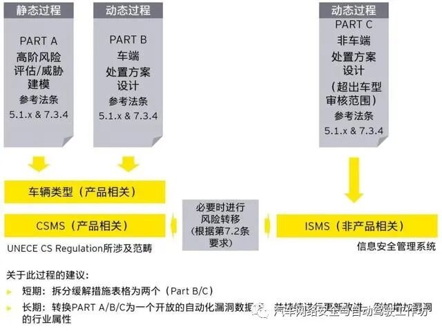

由于网络安全属于国家安全战略,而智能网联汽车又在2015年被列为中国国家战略层面的重要产业,因此我国针对智能汽车网络安全风险,也从政策指导意见以及标准体系建设方面开展了各项相关工作:
安永:智能汽车网络安全市场准入与合规遵从的图4
启示
中国是全球汽车消费大国,中国在国际舞台上的汽车网络安全标准与合规遵从的标准制定与推进工作越来越崭露头角,其制定的各项汽车网络安全标准对全球的各大国际品牌的车企未来几年在中国的业务经营与发展,有着积极的指导意义。

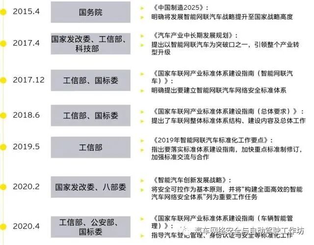

如UNECE WP.29 TFCS这份准入认证的标题所述,此认证包含了两部分内容(如下图所示1):
第一部分是针对车辆制造企业的网络安全管理体系(CSMS)的评估和认证;
第二部分是在车辆型式认证(VTA)过程中的针对网络安全的评估和认证;
安永:智能汽车网络安全市场准入与合规遵从的图5
根据法规以及解释性文件中的描述,我们可以将智能汽车网络安全理解为针对车辆制造商的网络安全管理体系要求,以及针对车辆类型的网络安全能力要求。并且当车辆制造商申请车辆型式认证时,必须首先满足自身建立了网络安全管理体系的要求,然后才有资格证明其车辆类型具备了网络安全能力。
关于法规适用范围:本法规目前适用于1958协定书的参与国家,以及UNECE WP.29定义的M/N型车,以及安装有至少一套ECU的O型车。另外UN CS and CSMS Regulation所针对的需要考虑网络安全的车辆类型,可以理解为在“车辆制造商名称”与“与网络安全相关的E/E架构和外部接口的基本要素”两个方面没有差异的特定类型的车辆。基于这里对车辆类型的定义,如果车辆制造商采用同一套E/E架构设计多个不同品牌车辆,可以只申请一个车辆类型的审核,同时描述不同品牌车辆相对于这个车辆类型的局部差异。

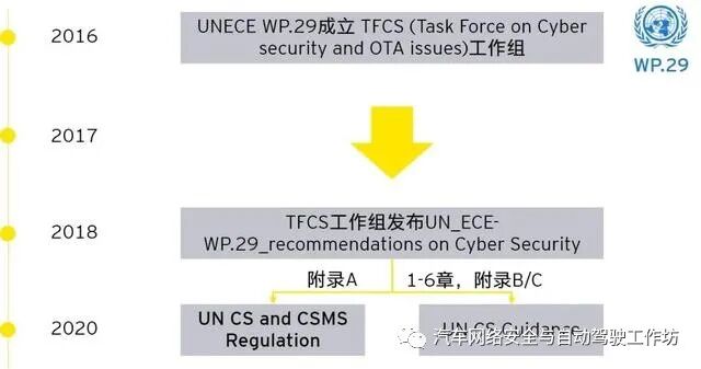

考虑到一个车型的开发过程可能长达4-6年(新能源汽车可能会大幅缩短),因此UNECE WP.29 TFCS将本法规的过渡时间定义为48个月,即从2021年1月正式生效,2025年1月过渡期结束。这个过渡期是针对现有架构,如果是新开发架构,则应该从项目概念阶段就充分考虑可能存在的网络安全相关风险, 同时欧盟定义了新整车类型的审批时间为2022年7月。
需要注意的是,如果2024年7月后还没有通过UN CS and CSMS Regulation认证的车辆,可能无法完成车辆的首次注册。对于 首次注册的理解 ,我们认为车辆连入欧盟的车联网系统需要一个认证注册过程,如果没有通过VTA中关于网络安全要求的审核,则可以认为该车型存在网络安全的隐患,并可能对车辆自身和道路其他车辆产生影响,因此欧盟会出于安全考虑,禁止其连入车联网系统。
安永:智能汽车网络安全市场准入与合规遵从的图6
参考《Explanations for the suggested amendments to GRVA-05-05-Rev.1》
启示
综上,作为车辆制造企业,在UN CS and CSMS Regulation框架下考虑车辆网络安全,需要关注如下几种相关情况:
  • 同一车辆制造商,使用了不同的E/E架构及外部接口,则需要针对不同E/E架构分别做VTA;
  • 同一车辆制造商,在不同品牌下使用同一套E/E架构及外部接口,则只需要做一次VTA即可,但需要说明不同品牌车辆基于此架构具体实现的差异;
  • 车辆制造商对于现有E/E架构及外部接口的网络安全改进应尽量在2024年7月前完成,考虑到认证过程所花费的时间,这个时间可能需要提前至2024年初(最佳状态是在2022年7月前完成),否则可能会导致销售的新车无法完成首次车辆注册(即无法连入车联网);
  • 车辆制造商对于新E/E架构及外部接口的开发设计,应当从概念阶段就充分考虑网络安全的影响和必要的缓解措施,并且如果需要在2022年7月获得VTA审批,则必须要在2020年第四季度,也就是现在开始启动相关准备工作;
