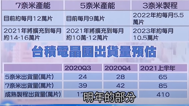

台积电Fab 18厂第三期将在2021年第一季开始进入量产,5nm生产线全数到位,每月可提供超过9万片的投片产能。据分析,台积电会进行上、下半年产能调配,部分产品线会在2021年上半年预先投片,避免下半年旺季订单涌现后的产能短缺。除了苹果,高通、联发科、超微、博通、美满电子都有5nm投产计划。

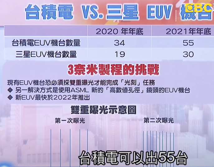

ASML最新推出的Twinscan NXE:3400B和NXE:3400C光刻系统价格相当昂贵。早在10月份,ASML就透露,其订单中的4套EUV系统价值5.95亿欧元(约合7.03亿美元),因此单台设备的成本可能高达1.4875亿欧元(1.7575亿美元)。
台湾产业分析人士吴金荣先生认为,截至2021年底,台积电可以拿到55台ASML的EUV光刻机,三星为30台。

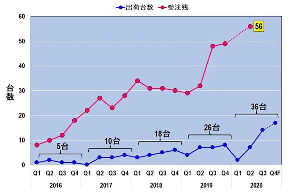

台积电在2019年将EUV应用于7nm+工艺量产,2020年5nm的量产同样采用了EUV技术。目前ASML是唯一可以提供EUV光刻机的供应商,其出货量稳步增长,2016年出货5台、2017年出货10台、2018年出货18台、2019年出货26台,汤之上隆预计,2020年ASML将出货36台EUV光刻机。
2021年台积电和三星需多少台EUV光刻机?的图3
▲ASML的EUV出货量和积压需求(来源:WikiChip、ASML财务报告和汤之上隆预测)
然而,ASML似乎无法满足先进半导体制造商的订单数量,订单持续积压,到2020年第二季度,其积压需求数量似乎达到了56台。

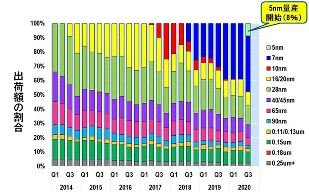

2020年第三季度,其5nm占比为8%、7nm占比为35%,5nm和7nm共占43%。由于其5nm的比例预计在未来会迅速增加,因此估计2021年5nm和7nm的总和将占台积电总出货量的大多数。
2021年台积电和三星需多少台EUV光刻机?的图4
▲台积电制程发展(2020-Q3)
在7nm处,未采用EUV的N7工艺和采用EUV的N7+工艺混合在一起,比例未知。采用EUV的5nm和N7+的出货价值正以比预期更快的速度迅速增长。

▲台积电先进制程的产能争夺战
围绕台积电最先进制程的无晶圆厂(Fabless)产能争夺战如图所示。头部是苹果,高通、NVIDIA、AMD、赛灵思、博通、联发科、谷歌、亚马逊等挤在一起,英特尔很可能会加入其中。

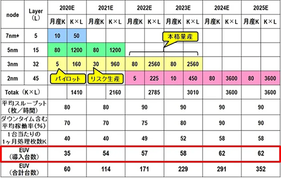

关于台积电的微缩化和大规模生产,据了解,台积电采用EUV技术的N7+工艺从2019年开始量产,5nm工艺在2020年量产,3nm设备和材料选择完成后将在2021年风险生产、在2022年量产,2nm设备和材料计划在2024年开始量产。
目前尚不清楚N7+的当前月产能,5nm、3nm和2nm的最终月产能以及这些技术节点的EUV层数。另外,尚不确切知道批量生产现场的EUV吞吐量(每小时处理的晶圆数量)和开工率。在此,为了计算台积电所需的EUV数量,请参阅2020 VLSI研讨会上的ASML和imec公告,作者将试图假设如下。
1、在大规模批量生产期间,每个制程节点的月生产能力设置为170-190K(K = 1000);
2、为启动制程节点,决定在三个阶段引入所需数量的EUV设备:试产、风险生产和大规模量产;
3、大规模量产将分为第一阶段和第二阶段两个阶段进行;
4、关于EUV层数,N7+对应5层,5nm达15层,3nm达32层,2nm达45层。
5、EUV的平均产量为80-90个/小时,包括停机时间在内的平均开工率为70-90%,每一项的点点滴滴都会逐步改善。
基于上述假设,从2020年-2023年,台积电一年内(想要)引入的EUV光刻机数量如下图所示。
2021年台积电和三星需多少台EUV光刻机?的图6
▲台积电所需的EUV数量估算
首先,到2020年,当5nm大规模生产及3nm试产启动时,据计算将需要35台新EUV光刻机,计算结果与图3中的实际值几乎相同。
到2021年,5nm生产规模将扩大,3nm风险生产将启动,经计算所需的新EUV光刻机数量达54台;到2022年,当3nm大规模生产、2nm试产启动,需要的新EUV光刻机数量被计算为57台。
此外,到2023年,当3nm生产规模扩大、2nm开始风险生产时,所需新EUV光刻机数达到58台。到2024年2nm大规模生产启动及2025年生产规模扩大时,所需新EUV光刻机数被计算为62台。
