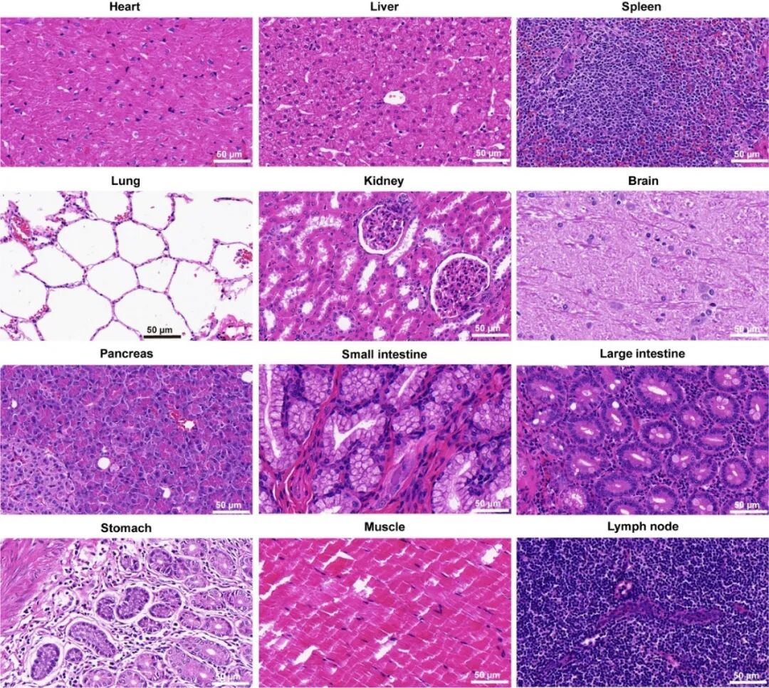

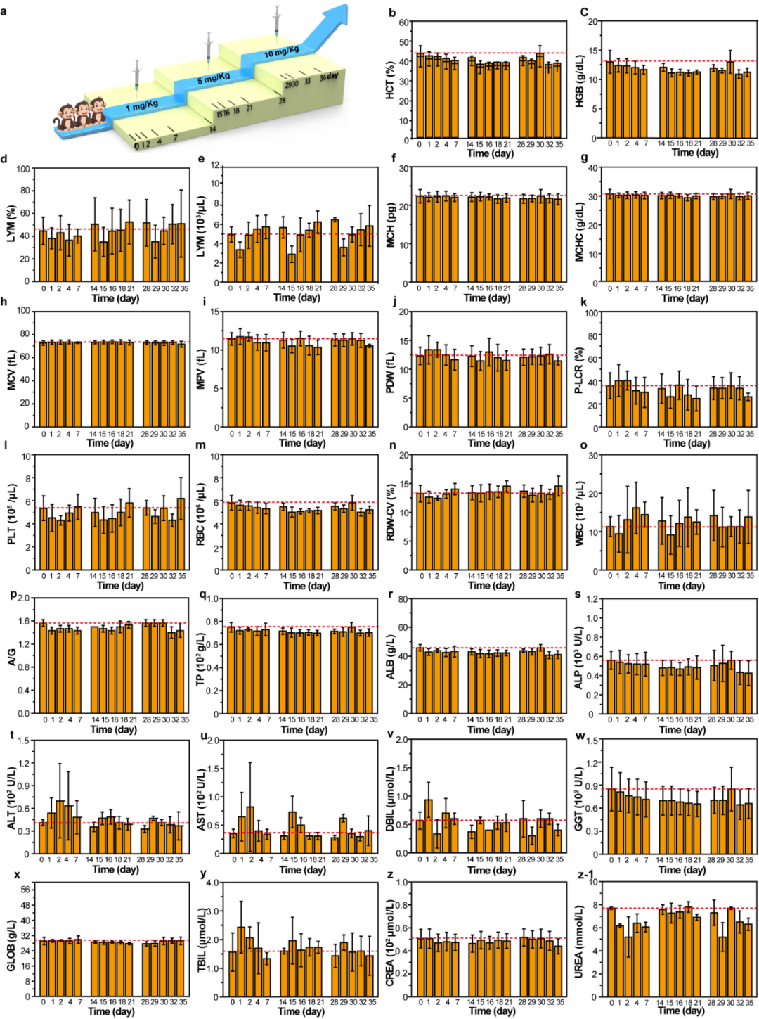

本研究选用了体重3~4 Kg,年龄4~5岁的雄性食蟹猴作为非人灵长类动物模型,设计了剂量递增实验,系统评估了AIE探针的急性毒性。探针累积注射剂量为16 mg/Kg(换算成人体注射剂量为5 mg/Kg),该累积注射剂量是FDA批准的吲哚菁绿染料(Indocyanine green, ICG)静脉注射剂量的10倍(ICG人体注射剂量:0.5 mg/Kg)。在35天的实验周期内,测定了不同时间点食蟹猴的生理参数、血常规、血生化等指标。统计分析表明:在本实验条件下,AIE探针不会引起炎症、肝损伤和肾损伤。同时,HE染色病理分析显示AIE探针不会引起食蟹猴心肌纤维异常,肝脏炎症,肺纤维化,组织坏死,肾小球异常等。上述结果证实了AIE探针在合理注射剂量范围内,在食蟹猴体内不会引起急性毒性,具有良好的生物相容性。
唐本忠院士团队:聚集诱导发光新突破,首次在非人灵长类动物实现1.5厘米深腋动脉血管近红外二区荧光成像的图3
图2  AIE探针注射到食蟹猴体内不同时间点测得的血液学和血清生化指标的结果。

唐本忠院士团队:聚集诱导发光新突破,首次在非人灵长类动物实现1.5厘米深腋动脉血管近红外二区荧光成像的图4
图3  随机选取一只食蟹猴在静脉注射AIE探针35天后主要器官的HE染色成像结果。

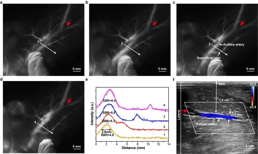

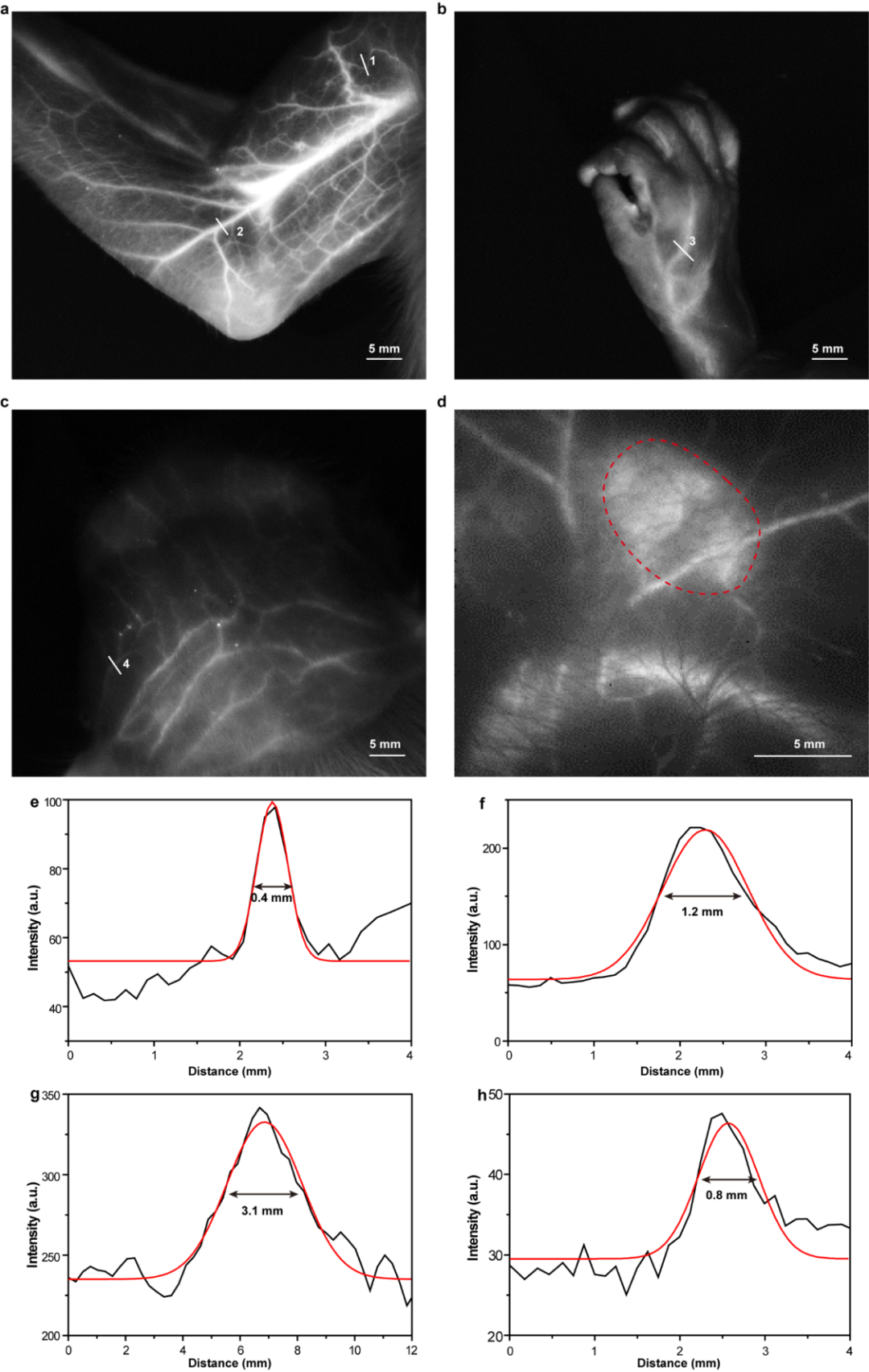

最后,研究了AIE探针在食蟹猴体内的近红外二区荧光成像性能。静脉注射AIE探针后,高清晰地观察到了食蟹猴前肢、前臂内侧、头皮的血管脉络,分辨率高达0.4 mm;腋窝皮下注射AIE探针,成功地观测到食蟹猴的腋窝淋巴结。在此基础上,挑选一根食蟹猴手臂深动脉血管,通过超声多普勒成像确定了该血管位于皮下1.5 cm处。实验结果发现:通过近红外二区AIE探针可以清晰地观测到深部静脉血管,这是首次在灵长类动物上实现厘米级深部血管的近红外二区荧光成像,对推动二区荧光成像的临床应用研究具有重要意义。
唐本忠院士团队:聚集诱导发光新突破,首次在非人灵长类动物实现1.5厘米深腋动脉血管近红外二区荧光成像的图5
图4 AIE探针用于食蟹猴血管和淋巴结的NIR-II荧光成像

唐本忠院士团队:聚集诱导发光新突破,首次在非人灵长类动物实现1.5厘米深腋动脉血管近红外二区荧光成像的图6
图5 食蟹猴腋深动脉的NIR-II荧光成像
