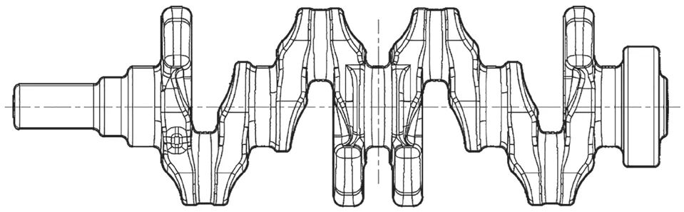

典型轿车的4 缸曲轴(图1)的锻造,采用水平分模锻造的工艺方式,一般工艺流程为:中频加热→除鳞→制坯(辊锻或压挤)→预锻→终锻→切边、整形→控温冷却线冷却(或调质热处理)→喷丸→探伤→清洗→包装。

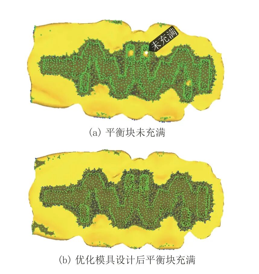

根据曲轴的功能和工艺特点,曲轴为典型的长轴类锻件,平衡块部分窄且深,拔模斜度小(一般1°~1.5°),因而平衡块部位难以成形,按照锻造工艺手册上正常工艺进行拍扁、预锻和终锻设计模具并进行模拟,选取合适的圆棒料,平衡块部位未能充满,如图2(a)所示。需要对预锻和终锻模具进行优化,经过一系列的优化后模拟结果可以充满如图2(b)所示。
常规设计准则这里不赘述,重点归纳一下几点优化改善:
⑴为了改善平衡块充满问题,预锻模平衡块中间舌头部分(劈料台)降低10 ~15 mm,边缘模具凸圆角加大到R8 ~R10mm。

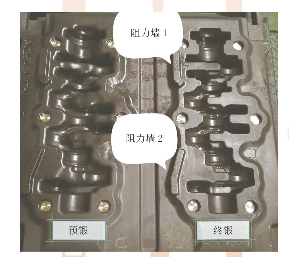

⑵预锻模和终锻模平衡块周围飞边优化,增设阻力墙,形状和位置依据锻件形状设置,凸起高度为10 ~15mm(图3),根据具体情况进行调整。
⑶终锻模平衡块外围模具飞边桥部高度比其他位置抬高1mm 左右。
乘用车曲轴锻造工艺及改进的图3
图3 曲轴预锻和终锻模具
经过以上改进,在4000 吨热模锻压力机实际生产中平衡块充满良好,合格率大于99%,模具寿命6000 ~7000 件。

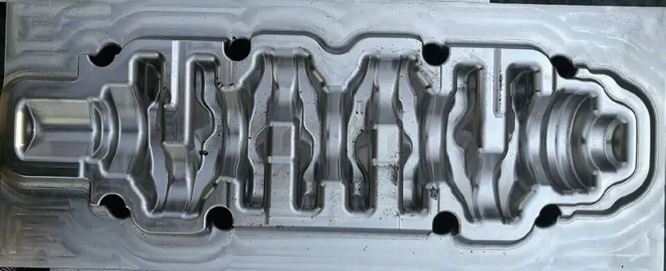

⑷由于曲轴为长轴类锻件,且平衡块型腔深且薄,拔模斜度小,为了可靠、稳定地顶出,减少顶出变形,需要设计6 至8 个顶杆(原来为4 个顶杆),这点在自动化线尤为重要,模具结构如图4 所示。
乘用车曲轴锻造工艺及改进的图4
图4 乘用车某型曲轴压力机锻造模具结构
通过模拟软件的应用,结合实际工作经验,对锻造过程进行模拟可以优化模具结构设计,大大缩短模具开发周期,提高开发一次成功率。

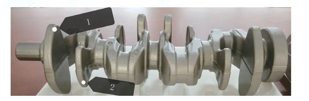

以图5 某款轿车曲轴为例,锻件形状复杂,标注“1”处4 个平衡块侧面加工余量只有1.5mm,标注“2”处4 个平衡块为非加工。而且标注“2”平衡块厚度只有8mm,锻造过程极易发生变形,错模量最大允许0.5mm。锻造过程模具稍有松动,或者锻件卡模、磕碰、夹持力过大致锻件变形就会引起不合格。
乘用车曲轴锻造工艺及改进的图5
图5 某轿车曲轴锻件
这是到目前为止我们碰到的锻造难度最大的锻件,经过了近一年的摸索和改善,达成了稳定批产状态,锻件质量尤其是动平衡性能和外观质量达到甚至超过了欧洲原厂的水平。主要有以下几方面经验:
⑴在成功解决平衡块充满问题的基础上,为了解决平衡块切边变形问题,对平衡块周边局部飞边减薄,该处飞边厚度为2.5mm,其余地方为4.5mm。
⑵锻件错模量0.5mm 很难控制,造成生产过程中频繁调整模具,每班要调整4 次以上,为了解决锻件错移超差问题,将预锻、终锻分体模改为整体模,并增加四角锁扣,成功控制住了错模产生,每班实现稳定生产,当班基本不需要调整。
⑶为了彻底清除氧化皮,提高锻件表面质量,对坯料进行2 次去氧化皮,分别进行感应加热后高压水除鳞和预锻前高压空气清除氧化皮。
⑷为了控制模具变形和切边时产生变形,对锻模以及切边凹模材料和加工精度进行攻关,通过对切边凹模间隙进行优化,以及材料改良,切边凹模刃口寿命可到2 万件依然保持锋利。并且对锻模和切边模的寿命进行分别管控,根据寿命确定更换时间,避免模具超寿命服役。
⑸曲轴锻造过程实现全自动化,对锻造过程中每个工步进行温度管控,从中频加热→制坯(辊锻或压挤)→锻造→上控冷线→下控冷线进行温度监控并进入MEMS 系统。异常件自动放入异常品筐中并统计数量,在现场可视化看板上对以上重要参数进行同步监控,生产线运行状态一目了然。
⑹除了锻造首件用三坐标检验外,设计制作直线度和错差专用检具,对锻造过程的锻件100%快速检验。
