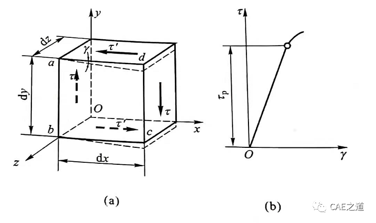

如上图所示, 单元体内所积蓄的应变能dVε,数值上外力所做的功dW
dW = 1/2(τdydz)(γdx)  = 1/2τγ(dxdydz)
单位体积内的应变能(应变能密度)为:
ν ε dVε / dV = dW / dxdydz = 1/2 τγ
根据胡克定律:
ν ε G/2 * γ 2
对应变能密度取全杆体积积分,可得:

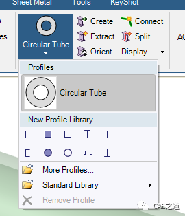

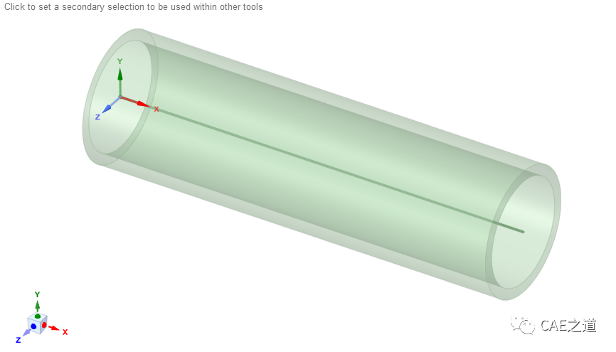

Step1:在SCDM中创建线体模型
根据题目中 给定的结构几何尺寸 ,在SCDM中进行线体模型建模。
ANSYS与材料力学之扭转(二)的图5
注意:在选择梁截面类型时选择Circular Tube,并将内外径尺寸改为题目所给定的尺寸。

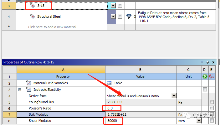

Step2:在Engineer Date中创建材料模型
根据题目中 给定的材料参数 ,建立材料模型:
1. 建立一个名为3-15的材料模型;
2.  Isotropic Elasticity 中的derive from设置为Shear Modulus  and Poisson's ratio,即 表示我们想要通过切变模量和泊松比来定义该材料 。根据题意,此处我们将切变模量设置为80000MPa(80GPa),泊松比设置为0.3; ANSYS与材料力学之扭转(二)的图7

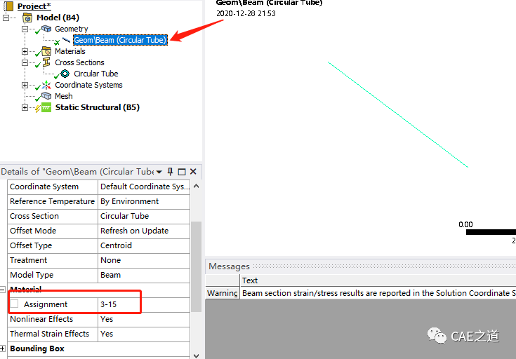

Step3:为线体模型赋予材料
将线体模型的材料设置为新建的“ 3-15”材料。
ANSYS与材料力学之扭转(二)的图8

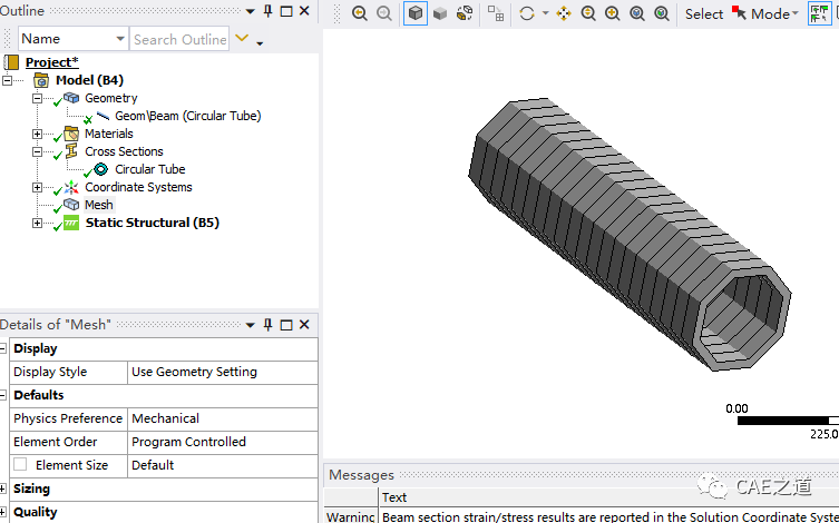

Step4:网格划分
使用 自由网格划分
ANSYS与材料力学之扭转(二)的图9

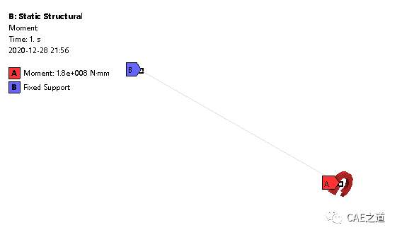

Step5:设置载荷和约束
1. 载荷:一端施加180kN·m的扭矩;
2. 约束:另一端施加固定约束。
也许有人会有疑问,为什么题目中给的载荷是两端施加180kN·m的外力偶矩,这里只施加一个 180kN·m的扭矩呢? 答案请在 公众号文章 ANSYS与材料力学之扭转(一寻找。

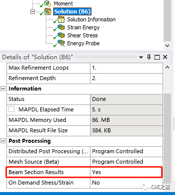

Step6:求解及后处理
因为要提取最大剪应力,所以在求解时要 打开梁截面结果
ANSYS与材料力学之扭转(二)的图11

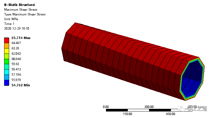

1. 切应力
我们在后处理中插入 Maximum Shear Stress(最大切应力)结果,显示如下:
ANSYS与材料力学之扭转(二)的图12

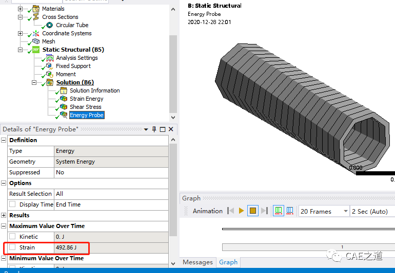

2. 应变能
要查看应变能,需要使用后处理中的 Probe工具然后选择 Energy,应变能结果显示如下:
ANSYS与材料力学之扭转(二)的图13
结论
材料力学方法计算的最大切应力为65.58MPa,总应变能为492 J;ANSYS计算的最大切应力为65.714MPa,总应变能为492.86 J,两者基本一致。
