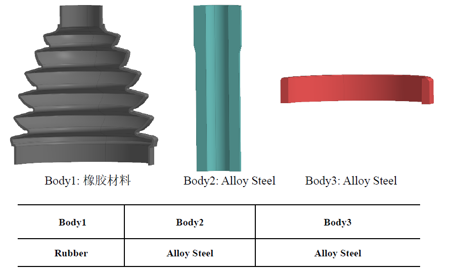

防尘罩(超弹性材料)分析
防尘罩(超弹性材料)分析的图1

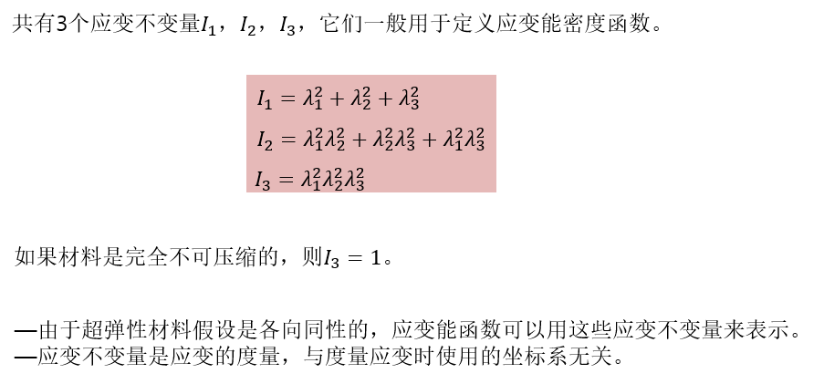

       超弹性模型是指材料存在一个弹性势能函数,常用来分析多孔结构材料的多孔介质力学模型。如具有橡胶类材料的柔软性 、高延展性 、高弹性等,除此之外,还可用来分析材料的多孔隙结构极大地影响材料的压缩性质。在泡沫硅橡胶的结构分析和设计中,需要建立和发展适合的材料模型、本构关系以及考虑有限变形下的非线性弹性的有效数值方法。
    超弹性的性质包括应力和应变的关系,如图,这样性质的材料多数场合伴随着大变形或大应变。
防尘罩(超弹性材料)分析的图2

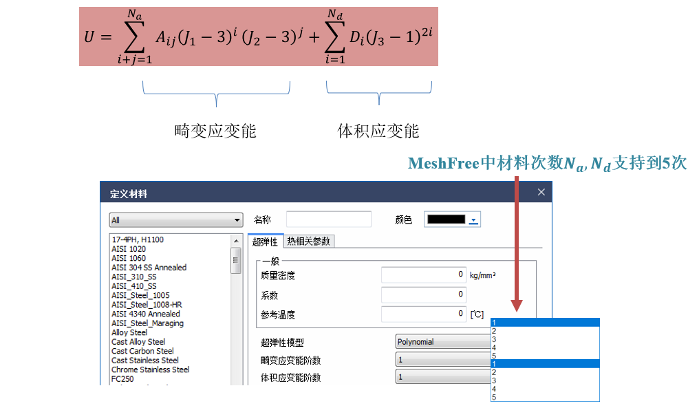

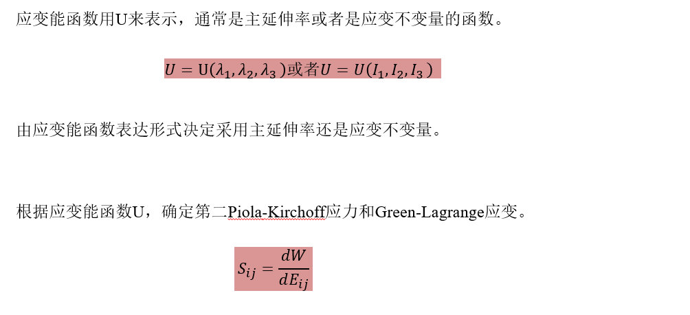

midas MeshFree超弹性本构模型通过应变能密度函数来描述。
应变能函数形式有多项式模型Ogden模型以及Blatz-ko模型。
详细介绍如下:

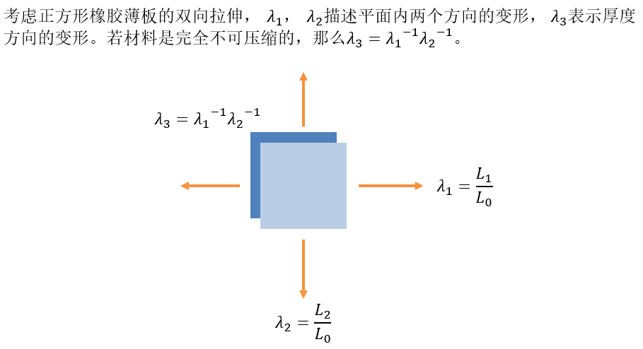

延伸率:用橡胶材料的单轴拉伸来说明。

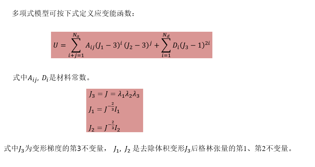

多项式模型
防尘罩(超弹性材料)分析的图9
防尘罩(超弹性材料)分析的图10
防尘罩(超弹性材料)分析的图11

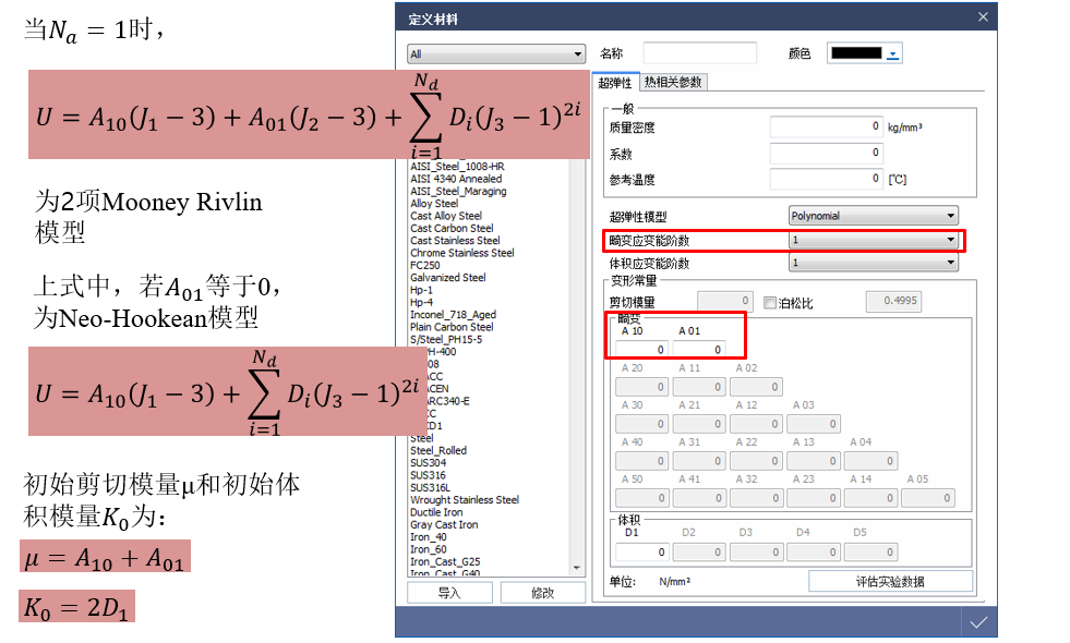

1阶多项式模型等效于2阶Mooney Rivlin模型 ,适用于拉应变100%,压应变30%。
2阶多项式模型等效于5阶Mooney Rivlin模型 ,适用于拉应变100%,压应变30%。
以此类推。对于大应变,越高阶选项,精度越高。
另外,从1阶多项式模型也可以得到Neo-Hookean模型,应变范围20%~30%。

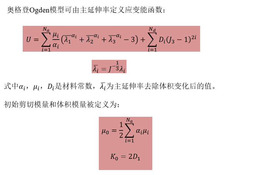

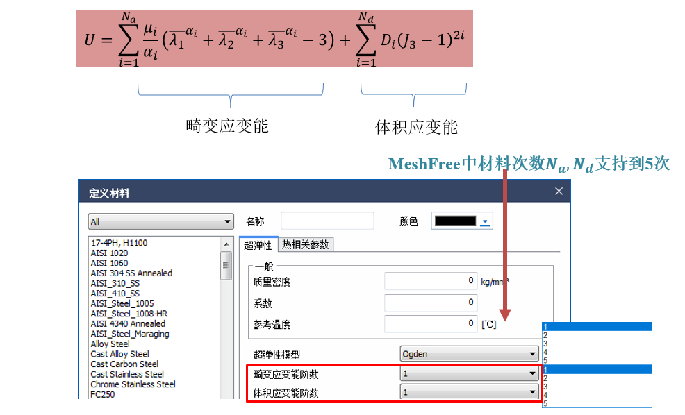

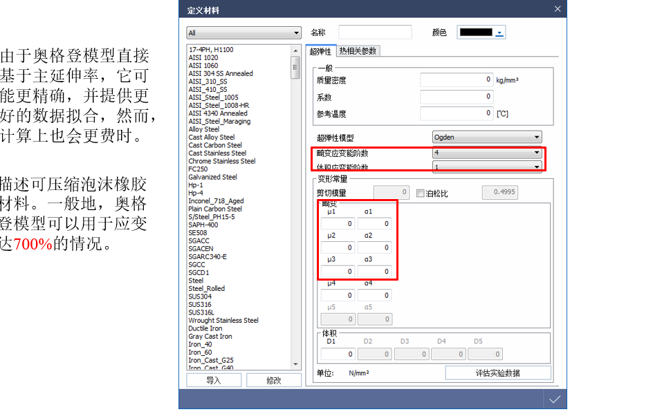

Ogden模型
防尘罩(超弹性材料)分析的图12
防尘罩(超弹性材料)分析的图13
防尘罩(超弹性材料)分析的图14

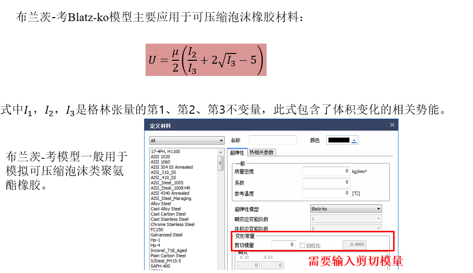

Blatz-ko模型
防尘罩(超弹性材料)分析的图15

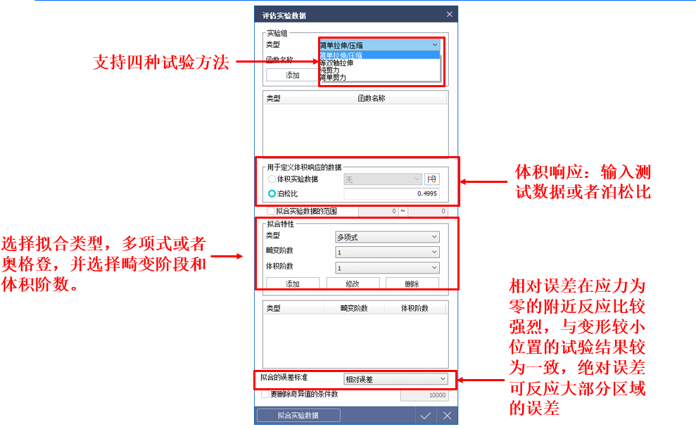

曲线拟合
       midas MeshFree中通过试验数据可方便得获得超弹性模型的材料常数。
材料常数根据最小二乘法(least square method)近似计算,并根据材料模型决定使用线性还是非线性最小二乘法。
支持通过四种试验方法计算材料常数,分别为纯拉伸/压缩、等双轴拉伸、纯剪切和简单剪切。
多项式模型和奥格登模型在处理体积压缩试验外的试验数据时,需要假设为非压缩性材料。
收集的试验数据应该是工程应变和工程应力。
