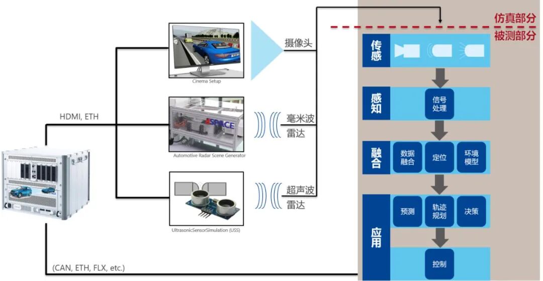

dSPACE将感知仿真方案解耦为了经典的三种类型:前端仿真,原始数据信号仿真和目标对象仿真。对每个类型的仿真都采用硬件在环的形式实现。
对于前端仿真,也即原始信号仿真。因为采用的是真实传感器,所以数据本身的真实性较强。在自动驾驶系统开发的早期,对于传感器选型这一重要工程,就可以基于此类型仿真测试不同传感器的性能。这部分对于用户而言,适配性强,不需要做任何破解,在用户输入信息有限的情况下也可以完成,因而现在需求也越来越多。前端仿真的设备成本相对较高,此外也需要有较多基础技术储备,因为必须深入了解传感器原理才能知道如何为真实的传感器提供虚拟的环境信号,进一步地,才知道如何打通闭环系统。因此这部分往往只有专业的仿真方案供应商在做。
聊一聊dSPACE自动驾驶仿真技术的图1
多传感器融合仿真
dSPACE考虑目前多传感器融合的趋势,现在能支持V2XRadarCameraUltrasonic等多种传感器的前端仿真。其中对于V2XdSPACE目前可以仿真GNSSDSRCLTE以及5G,同时支持主流的欧美及中国V2X标准,更关键的是可以和场景仿真形成闭环。对于Radar,dSPACE的回波模拟器对每个目标都可以仿真相对距离,相对速度(多普勒效应),RCS(反射截面积),方位角和俯仰角等基本属性,且能控制幽灵目标的出现,这就基本满足了Radar仿真测试的全部需求。值得一提的是,他们可以支持多款Radar,还包括目前比较火的4D Radar。摄像头是最适合前端仿真的,但目前他们的视频方案还不支持多目摄像头、棱镜畸变效果以及像素级别故障注入,这本质上还是因为视频暗箱方案(摄像头前端仿真)本身的局限性。另外值得一提的是,方案中谈到了可以保证1ms的实时和同步,从业者应该都了解这两个性能指标有多重要。

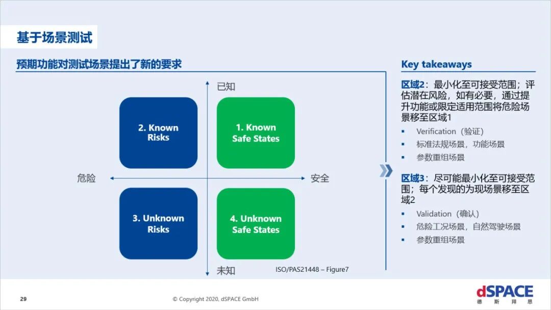

对自动驾驶系统测开发和测试而言,dSPACE展示了如下图所示的经典方法论。1.通过评估潜在风险将known risks最小化至可接受范围,如有必要,通过提升功能或限定适用范围将危险场景移至known safe states区域。而这需要基于标准法规场景,功能场景通过Verification实现。2. 需要将unknown risks尽可能最小化至可接受范围;将每个发现的危险场景移至known risks。而这则需要基于危险工况场景,自然驾驶场景通过Validation(确认)实现。
当然,为了解决长尾问题,我们也需要对场景进行泛化,通过重组参数场景测试系统在各种场景下的表现。
聊一聊dSPACE自动驾驶仿真技术的图2
基于以上基本需求,dSPACE针对法规场景,设计了包含了如AEB2020以及LSS等的NCAP场景库。对于危险工况场景,则支持导入GIDASCIDAS,进而复原事故静态道路环境和故动态交通参与物轨迹(PCM)。对于自然驾驶场景,则引入了UAI工具来标注原始数据,来提取动态场景信息,并能结合道路、定位等信息综合为场景描述文件,进而打通了整个闭环,实现了虚拟场景生成的自动化。当然,以上大多都是对功能场景的支持,dSPACE可以将各类场景抽象成逻辑场景,并通过参数重组,衍生出更多具体的实际场景,从而让不同来源的场景通过泛化真正发挥出价值。
