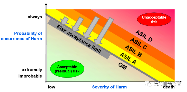

功能安全的定义中有一个关键词“unreasonable”,即“不可被接受的”。就像世界上没有永动机一样,世界上也没有100%安全的系统,因此功能安全追求的是将危害控制在可被接受的范围。而是否可被接受,需要从两个维度去衡量:危害的严重性和危害发生的频率。举例来说,飞机失事几乎无人生还,但是正因为飞机失事的概率非常低,所以不影响它成为最重要的交通工具之一;电动车窗发生卡滞故障的频率比较高,但是故障不会让人受伤,因此很多司机甚至只有等到下个月去4S店时才想起来维修它。但是,如果你的车突然在高速上自动加速,估计你马上停在紧急带,惊魂未定便马上打电话给4S店喊着要退车了,因为这种原本可以通过设计规避的故障是不可接受的。这也正是功能安全开发期望避免的故障。

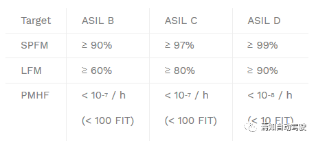

但是,冗余一方面意味着部件数量增加,成本上升;另一方面,功能安全中会对系统故障可能导致的危害事件进行分级,简单来说从ASIL A到ASIL D危害程度逐渐升高。那么开发要求也逐渐升高。比如单就硬件开发而言,ASIL D对单点故障度量(SPFM, signal point fault metrics)、潜在故障度量(LFM, Latent fault metrics)等的指标要求近乎苛刻。
从安全的角度看自动驾驶的图3
ISO 26262对不同ASIL等级的硬件开发指标
而对于需要冗余的制动系统、转向系统、大脑控制系统等而言,它们的失效都会引起一些ASIL D的危害事件,换句话说,这些系统的开发需求中至少有一部分是有最严苛的ASIL D要求的。如今两套冗余都需要满足这些要求,无疑增加了开发难度和开发成本。

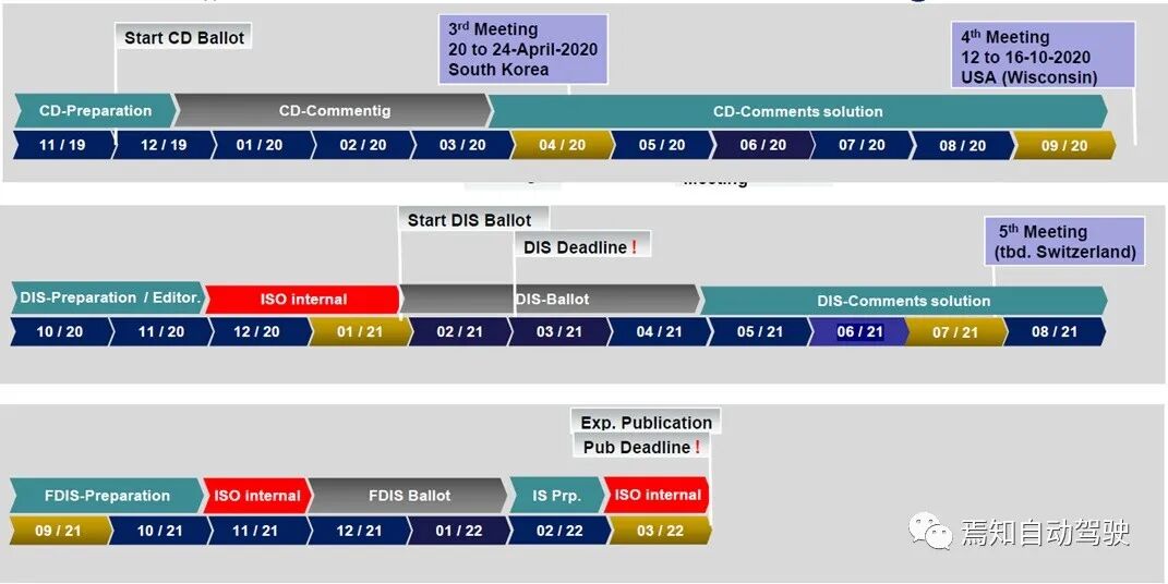

目前SOTIF的标准ISO 21448还是draft版本,按照计划在2022年3月正式发布。目前对于一些关键问题仍然存在争议,这也是ISO 21448迟迟没有发布的重要原因。
从安全的角度看自动驾驶的图6
ISO 21448计划表

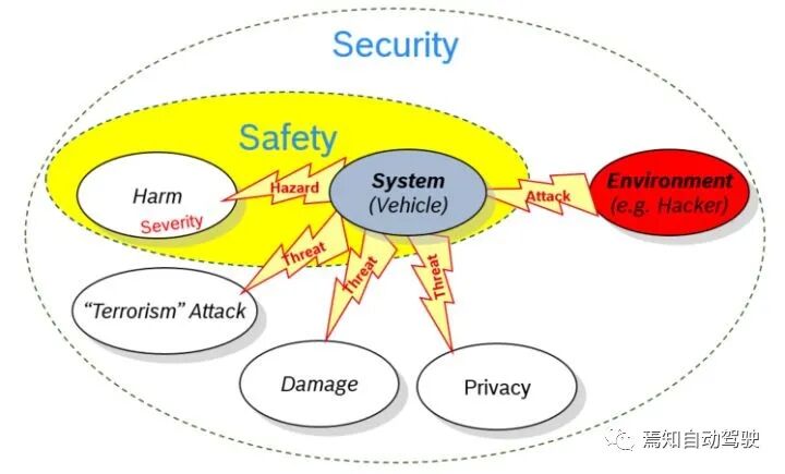

功能安全和SOTIF研究的对象是智能驾驶系统自身可能产生的失效,还有另一类失效也是未来智能驾驶不可忽略的——黑客攻击。
2015年7月,两名美国白帽黑客成功侵入一辆正在行驶的JEEP自由光SUV的CAN总线网络系统,向发动机、变速箱、制动、转向等系统发送错误指令,最终使这辆车开翻到马路边的斜坡下。这起案件导致吉普大规模召回。
从安全的角度看自动驾驶的图7
吉普车遭到黑客攻击,图片来自网络
为了应对这一种情况,已经在互联网领域发展很成熟的信息安全正在被运用到汽车开发中。智能驾驶的智能化程度越高,可能被黑客攻击的点就越多,对信息安全的需求量更大。
这里需要强调一点,功能安全和SOTIF以人身安全为核心,但是不是所有的信息安全问题都会导致人身安全。换句话说,信息安全除了要考虑人身安全以外,还需要考虑黑客攻击带来的其他风险,比如车辆被偷导致的财产损失以及隐私泄露风险。
