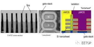

在接下来的几个高级过程节点的设备路线图似乎已经相对清晰。FinFET拓扑将被GAA(gate-all-around)器件取代,通常使用多个堆叠通道,金属栅完全围绕“纳米片”。尽管鳍片由于在鳍片的高度和厚度上的遍历而表现出改善的栅极至沟道静电,但堆叠的纳米片却进一步改善了这种静电控制-优化了亚阈值泄漏电流。
提议的对纳米片拓扑的扩展采用“forksheet”,如下图所示。
关注 | 10亿个晶体管/mm² !1nm节点可以这样做的图1
forksheet研发的目标是消除nFET到pFET器件的间距规则(用于公共栅极输入连接),用薄氧化物隔离两组纳米板。晶体管密度获得这种引人注目的增益的代价是——栅极再次在三个侧面上包围了沟道体积–“ FinFET侧面翻转”是forksheet的一个常见的相似之处。

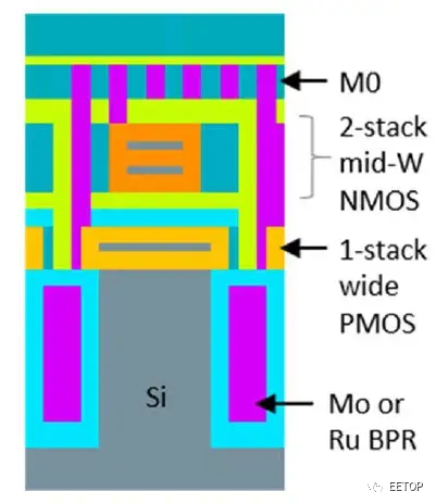

特别值得注意的是,在Synopsys对1nm节点的预测中使用的器件拓扑结构的假设。目前正在积极研究,以便在与该节点一致的时间范围内评估几种非硅场效应器件类型--例如,二维半导体材料(MoS2)和一维碳纳米管。为了保持在晶体管密度曲线上的目标,Synopsys TCAD团队采用了DTCO工艺定义来实现3D“互补FET”。下图展示了CFET的横截面。
关注 | 10亿个晶体管/mm² !1nm节点可以这样做的图3
CFET技术的一个吸引人的特征是与纳米片拓扑结构的相似性,后者将在1nm节点的时间范围内具有多年的制造经验。CFET方法的新颖之处在于pFET和nFET纳米片的垂直放置。
CFET拓扑利用了典型的CMOS逻辑应用,其中将公共输入信号施加到nFET和pFET器件的栅极。(稍后将讨论具有仅nFET字线传输门的6T SRAM位单元的独特情况。)上图显示了pFET纳米片如何直接位于nFET纳米片下方。在图中,存在两个nFET纳米片,比pFET窄,这主要是由于需要空间来接触pFET源极和漏极节点,因此nFET的宽度减小了。并联的两个nFET将提供与pFET相当的驱动强度。(CFET中的SRAM位单元设计采用了不同的策略。)还显示了有源栅极上的M0接触(COAG)拓扑结构,扩展了这种最新的工艺增强功能。
CFET器件的处理需要特别注意pFET和nFET的形成。用于pFET源/漏节点的SiGe的外延生长用于在沟道中引入压缩应变,以提高空穴迁移率。然后执行pFET栅极氧化物和金属栅极沉积。随后,nFET源极/漏极节点的外延Si生长,随后的栅极氧化物和金属栅极沉积必须遵守现有pFET器件施加的材料化学约束。

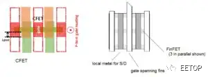

说到寄生,下面的(简化)布局图突出了CFET拓扑的独特优势。CFET器件的三维方向消除了单独的nFET和pFET区域之间的栅极穿越。而且,与FinFET器件布局相比,栅极到源极/漏极局部金属化层的并行运行长度显着减少。(图中显示了经过纳米片的较小的栅极长度扩展。)结果,使用CFET极大地改善了器件的寄生Rgate电阻和Cgs / Cgd电容。

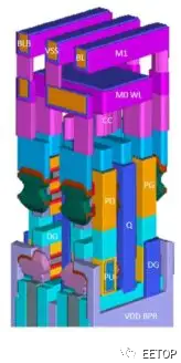

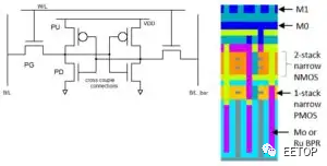

在CFET工艺中实现6T SRAM位单元会引入一些权衡。Synopsys DTCO团队选择了独特的设计特性,如下图所示。
关注 | 10亿个晶体管/mm² !1nm节点可以这样做的图5
1. nFET下拉:pFET上拉比很容易达到2:1
前面所示的两个较小的nFET纳米片,其逻辑驱动强度比为1:1,与SRAM位单元中的pFET的宽度相同,驱动力为2:1。(请注意,这可以与FinFET位单元相媲美,其中nFET鳍片的数量为2而pFET鳍片的数量为1。)
2. 实现了一对修改的nFET传输门器件
用于传输门(pass gates)的两个nFET纳米片(略)比下拉电阻弱;栅极仅存在于纳米片的三个侧面上。这种“三栅极”配置提供了更密集的位单元,并优化了传输门:下拉nFET器件的相对强度,以实现可靠的单元读取容限。
3. 通过门器件下的pFET纳米片现在变成无效的“虚拟”门
4. 内部6T单元互连使用唯一的“交叉耦合”层(在M0通孔水平)
