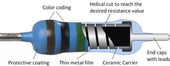

与碳膜电阻结构类似,金属膜电阻主要是利用真空沉积技术在陶瓷棒上形成一层镍铬合金镀膜,然后在镀膜上加工出螺旋沟槽来精确控制电阻。金属膜电阻可以说是性能比较好的电阻,精度高,可以做E192系列,然后温度特性好,噪声低,更加稳定。

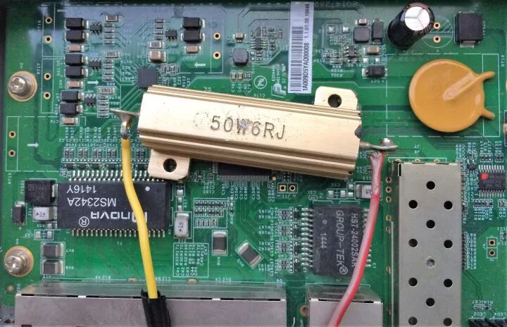

作为硬件工程师,经常要跑到环境实验室去定位问题。为了复现一个高温问题,需要跑到环境实验室搭测试环境,关键温箱就那么几个,还要预约,经常要排队太麻烦了。于是我就自己做了一个再简单不过的定位神器,就是给水泥电阻焊一个DC电源座子,然后插各种电源适配器,调整温度。然后往某某芯片上放个几分钟,没有问题,再换一个,问题复现,问题聚焦到某个芯片上,在自己的工位上就完成高温问题的定位。
