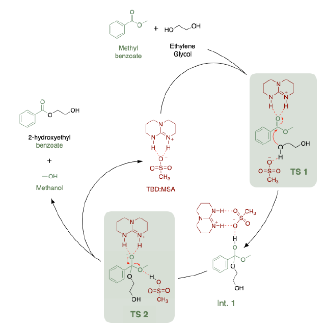

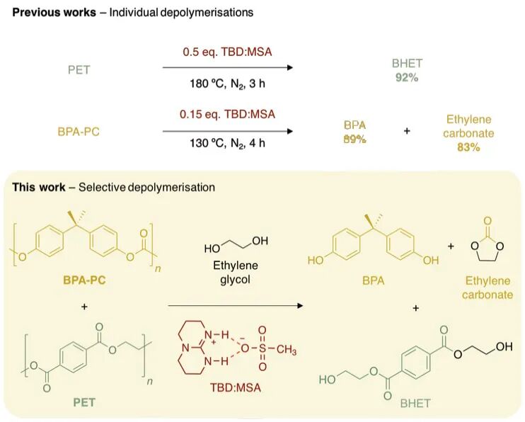

在之前的报道中,他们先后发现PET和双酚A型聚碳酸酯(BPA-PC)在等当量的1,5,7-三氮杂双环[4.4.0]癸-5-烯(TBD)和甲磺酸(MSA)的催化作用下,都能够实现化学降解。其中,PET所需的条件是:180 ℃高温,0.5当量的催化剂,15当量的乙二醇;BPA-PC的条件为:130 ℃, 0.15当量催化剂,6当量的乙二醇。就反应速率而言,4 h反应条件下,PET及BPA-PC降解之后分别得到92%的BHET及89%的BPA和83%的碳酸乙烯酯。因此,作者希望通过两种聚合物的共降解过程进一步理解聚合物降解的机理和协同作用。
Angew:有机碱“破功”塑料降解的图3
(图片来源:Angew. Chem. Int. Ed.

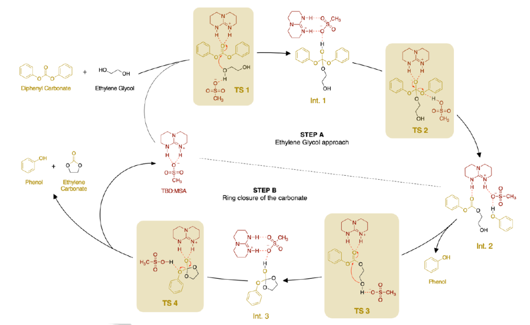

作者首先利用密度泛函理论(DFT)对两种聚合物的化学降解过程进行了计算,发现PET降解所需要的活化能为30.4 kJ/mol,而BPA-PC所需要的活化能为20.2 kJ/mol。由此可见,BPA-PC相较于PET更容易实现化学降解,基于此,作者设想如果将两种聚合物在相同的条件下共降解,是不是可以实现仅有BPA-PC降解而PET不降解,这样就可以实现这种塑料垃圾的选择性化学循环过程。
Angew:有机碱“破功”塑料降解的图4
Angew:有机碱“破功”塑料降解的图5

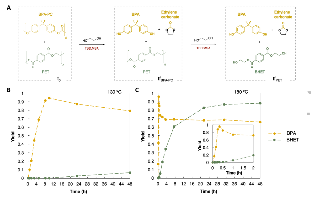

因此,作者进行了下面的共降解实验。向等量的PET/BPA-PC混合物中加入催化剂和乙二醇,于130 ℃反应,可以观察到仅有BPA生成,而BHET难以得到。由此可见,只有聚碳酸酯实现了降解。而且作者发现,在聚碳酸酯完全降解后,升温至180 ℃,才能够实现PET的降解。

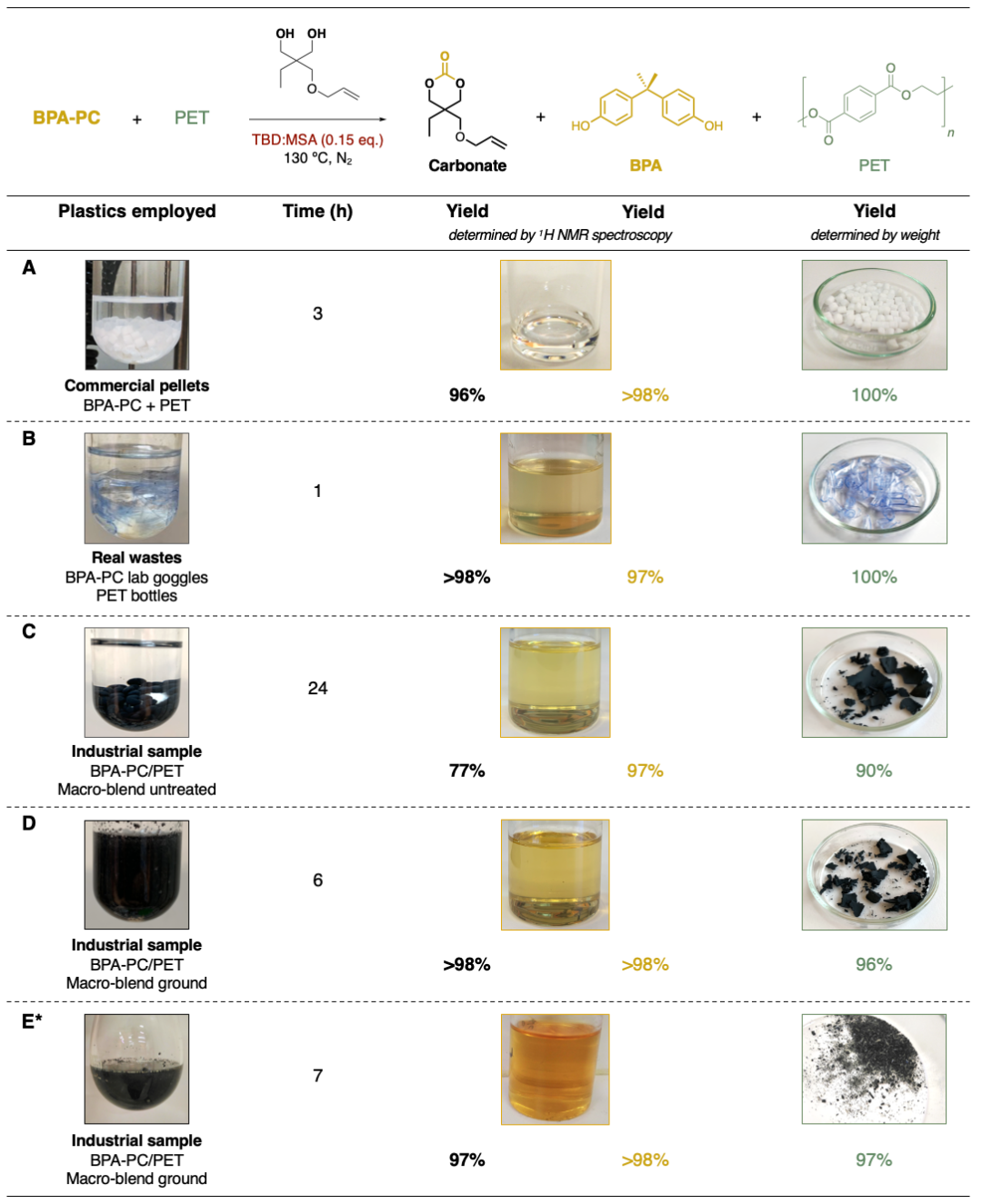

作者利用不同来源的 PET/BPA-PC混合物进行了降解实验,都得到了同样的结论,而且利用功能化的二醇取代乙二醇还可以制备出具有高附加值的环状碳酸酯。
