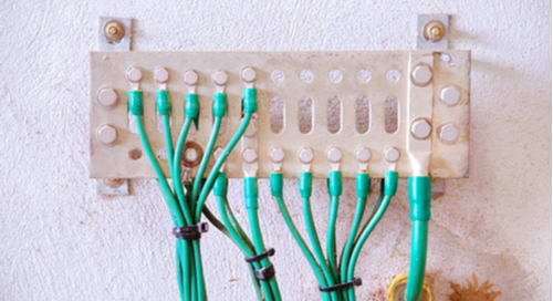

      一般的新手设计师会问的常见问题是你究竟将其连接到哪个地面?在常见的电子设备中,有信号,外壳基座和接地。根据经验,不能将安装孔连接到信号地。信号地是您的电路设计中电子元件的参考地,将电磁干扰引入其中不是件好事。
      您要连接的是外壳机箱接地。这是机柜的所有接地连接的汇合点。机箱接地应连接在一个点,最好是通过星形连接。这样可以避免引起接地回路和多个接地连接。多个接地连接可导致轻微的电压差,并导致电流在机箱接地之间流动。然后将机箱接地连接到大地,以实现安全措施。
电镀PCB安装孔的PCB接地技术的图1
为什么具有适当的接地连接是非常重要的?
        如果PCB板的外壳基座是金属壳体,那么整个金属壳体就是大地,220V电源的地线与大地相连,所有接口都需要与大地相连,螺丝也要与大地相连。这样EMC测试中进入的干扰直接从大地泄放至大地,而保证其不干扰内部系统。另外EMC的保护器件必要每个接口都有,且要贴近接口。
       如果是塑料壳体,那么最好有个金属板嵌入其中。如果没有办法实现,那么就需要在布线布局上多多考虑了,敏感信号(时钟、复位、晶振等)线需要保地处理,增加滤波网络(芯片、晶振、电源)。
       将电镀安装孔连接到机箱地是最佳做法,但并不是唯一遵守的最佳做法。为确保您的设备受到保护,您的机箱接地必须连接到适当的接地端。例如,如果您构建一个没有正确接地的自动停车支付机器,您可能会有客户在付款时抱怨发生“触电”。当客户触摸外壳的非绝缘金属部分时,可能会发生这种情况。
       当计算机电源的机箱未正确接地时,也可能会受到轻微的电击。当将电源插座连接到建筑物的地面的接地电缆断开时,也可能发生这种情况。这可能导致相应机器上的浮动接地。
       EMI屏蔽的原理依赖于适当的接地连接。具有浮动接地连接不仅会使您的客户受到轻微的电击,如果您的设备短路,则可能会危及用户的安全。如下图所示,正确的接地对于安全性和EMI屏蔽很重要。
