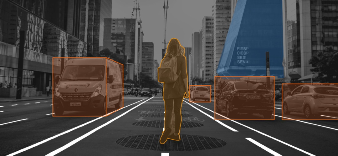

计算机视觉(Computer Vision)自兴起以来就非常迅速且广泛应用于各个领域,比如我们熟悉的且每天都会使用的基于手机摄像头的人脸识别,除此之外,它还可以在自动驾驶领域辅助汽车识别交通信号、标志和行人;在制造业辅助工业机器人监督和指导人工操作。

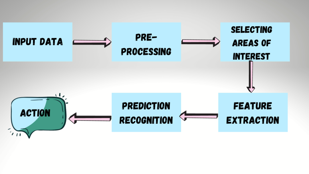

计算机视觉工作流程其实是大多数计算机视觉应用程序将经历的一系列步骤。许多视觉应用程序都是从获取图像和数据开始,然后处理数据,执行一些分析和识别步骤,最后执行一个动作的:
计算机视觉:你必须了解的图像数据底层技术的图3
计算机视觉工作流程

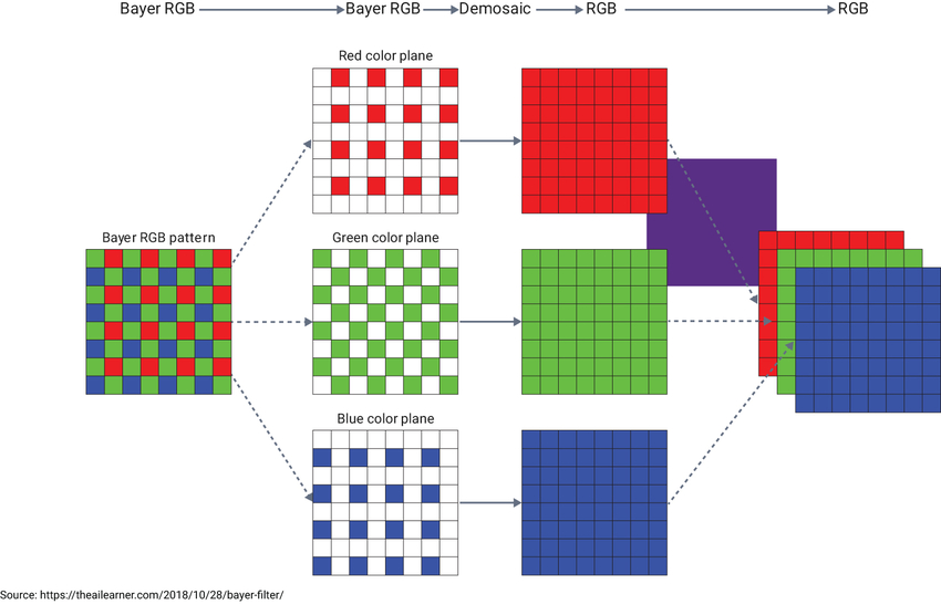

作为数据的图像
图像中的每一个像素都是一个我们可以改变的数值,比如,我们可以将一个像素乘以一个标量来改变图像亮度,我们也可以将每个像素值向右移动来改变图像饱和度等。
计算机视觉:你必须了解的图像数据底层技术的图6
将图像视为数字网格是许多图像处理技术的基础。一般来说,色彩与形状改变都是通过数学运算对图像进行逐像素变换完成的。

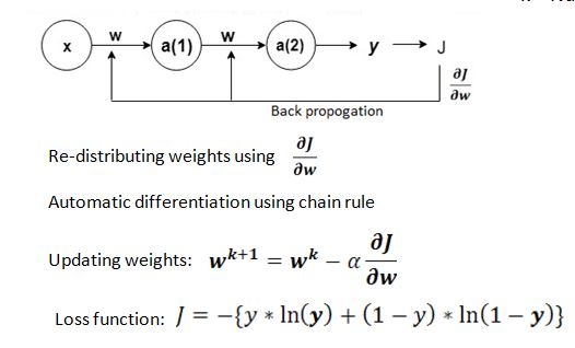

训练神经网络
为了训练神经网络,我们要提供一组标记过的图像数据,然后比较这些输入图像与计算机预测的输出标签或识别的测量值的差异以检测算法模型的准确率。基于神经网络的深度学习会监督它所犯的错误(误差),并通过修正它发现的图像数据间的模式与差异来实现迭代与拟合。
其中,梯度下降法是一种减少神经网络误差的数学方法,其中卷积神经网络是一种特殊类型的神经网络,通常用于计算机视觉应用。
计算机视觉:你必须了解的图像数据底层技术的图7
X =输入;a = 活化函数;W = 卷积神经网络中的权重;J = 损失函数;Alpha = 学习率;y = 地面真值;y = 预测;k = 迭代次数
