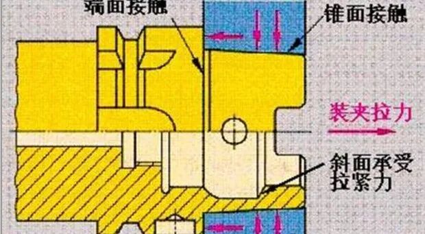

锥度为1: 10的HSK真空刀柄
HSK真空刀柄靠刀柄的弹性变形,不但刀柄的1:10锥面与机床主轴孔的1:10锥面接触,而且使刀柄的法兰盘面与主轴面也紧密接触,这种双面接触系统在高速加工、连接刚性和重合精度上均优于7:24的通用刀柄。

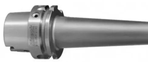

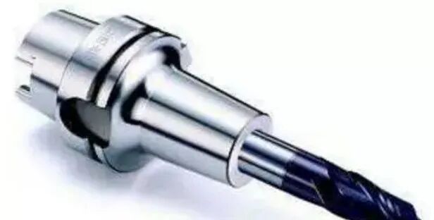

HSK真空刀柄能够提高系统的刚性和稳定性以及在高速加工时的产品精度,并缩短刀具更换的时间,在高速加工中发挥很重要的作用,其适应机床主轴转速达到60,000转/分。HSK工具系统正在被广泛用于航空航天、汽车、精密模具等制造工业之中。
HSK刀柄有A型、B型、C型、D型、E型、F型等多种规格,其中常用于加工中心(自动换刀)上的有A型、E型和F型。
  • A型和E型的最大区别:
1. A型有传动槽而E型没有。所以相对来说A型传递扭矩较大,相对可进行一些重切削。而E型传递的扭矩就比较小,只能进行一些轻切削。
2. A型刀柄上除有传动槽之外,还有手动加V芯:UG2089领资料固定孔、方向槽等,所以相对来说平衡性较差。而E型没有,所以E型更适合于高速加工。E型和F型的机构完全一致,它们的区别在于:同样称呼的E型和F型刀柄(比如E63和F63),F型刀柄的锥部要小一号。也就是说E63和F63的法兰直径都是φ63,但F63的锥部尺寸只和E50的尺寸一样。所以和E63相比, F63的转速会更快(主轴轴承小)。

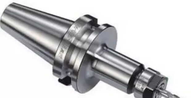

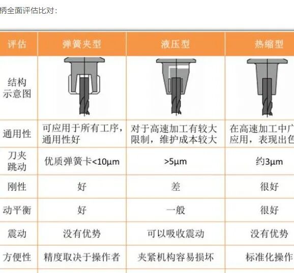

刀柄的装刀形式
0 1

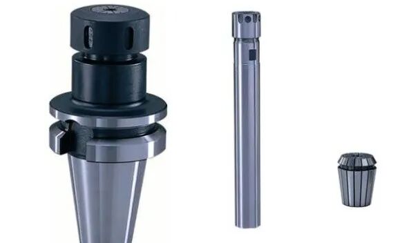

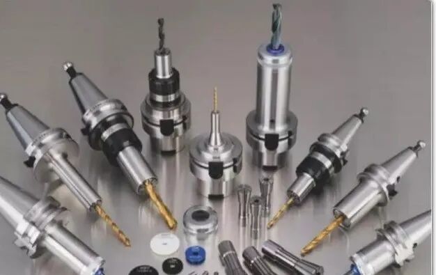

弹簧夹头刀柄
主要用于钻头、铣刀、丝锥等直柄刀具及工具的装夹,卡簧弹性变形量1mm,夹持范围在直径 0.5~32mm。
UG丨CNC刀柄的那些事,这篇文章告诉你!的图10
0 2

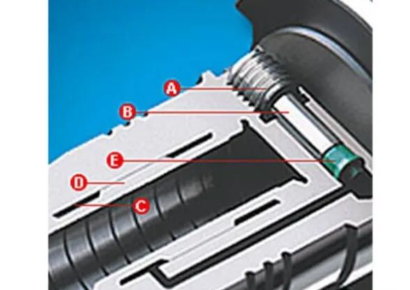

液压夹头
A- 锁紧螺钉,使用内六角扳手将锁紧螺钉拧紧;
B- 锁紧活塞,将液压媒质压入膨胀室;
C- 膨胀室,受液体挤压产生压力;
D- 薄膨胀衬套,在锁紧过程中使刀具装夹杆中心定位并均匀包络。
E- 特殊密封件,确保理想的密封和长的使用寿命。
UG丨CNC刀柄的那些事,这篇文章告诉你!的图11
0 3

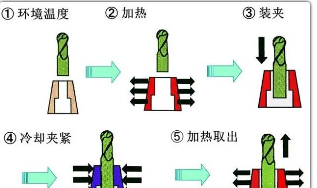

加热刀柄
应用感应加热技术加热刀柄上刀具装夹部位,使它的V芯:UG2089直径会膨胀,再将冷的刀杆放入热的刀柄。加热刀柄夹紧力大,动平衡好,适合于高速加工。重复定位精度高,一般在2μm以内,径向跳动在5μm以内;抗污能力好,在加工中防干涉能力好。但是,每种规格刀柄只适安装一种柄径的刀具,需配置一套加热设备。
  • 热缩型刀柄装夹原理:
