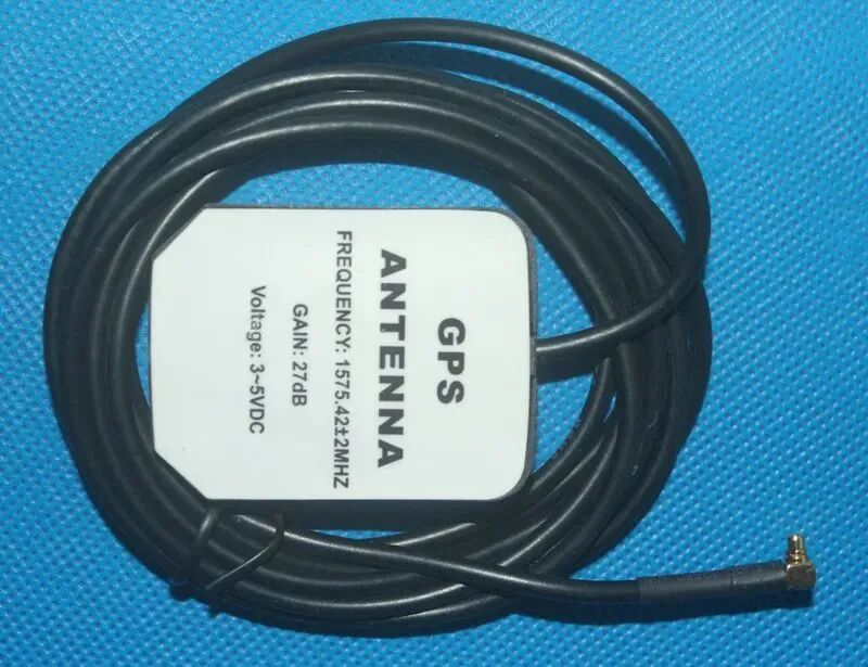

有源天线: 一般就是要供电的天线模块,是由陶瓷天线、LNA(低噪声信号模块)、线缆、接头组成、外加一个密封防水圈,也就是所谓的G-mouse。如图所示:

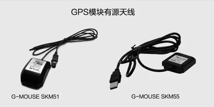

GPS模块有源天线和无源天线的区别
      1、概念区分
无源天线:纯粹是一个金属体,是平常看到很普通的各种天线。
有源天线:是在这普通的天线后加放大器,有放大器配套的电源,放大器用来提高灵敏度,降低信噪比。

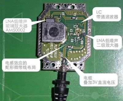

3、图解分析区别
外形上没有太大的区别,只是电路上有源的比无源的加了低噪放大和电源。以下是有源天线的电路标示 :
