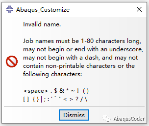

    再建立一个不符合要求的Job, 报错如下:
ABAQUS名称标准化工具的图2
Invalid name:
Names must be 1-80 characters long, may not begin or end with an underscore, and may not begin with a dash, and may not contain double quotes, periods, backward slashes, or non-printable characters or the following characters:......
    译文如下:
无效的名称:
名称必须长度为1-80个字符,不能以下划线开头或结尾,不能以破折号开头,不能包含双引号、句号、反斜杠或不可打印字符或以下字符:......
    为了简化处理这个问题, 我建议将所有规则做一个并集, 在符合该规则的情况下可以为所有ABAQUS的前处理进行命名.
    暂时以这两个为例, 总结一下命名规则:
