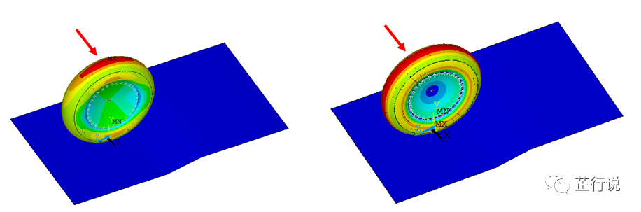

轮胎充压(右)与不充压(左)变形结果:

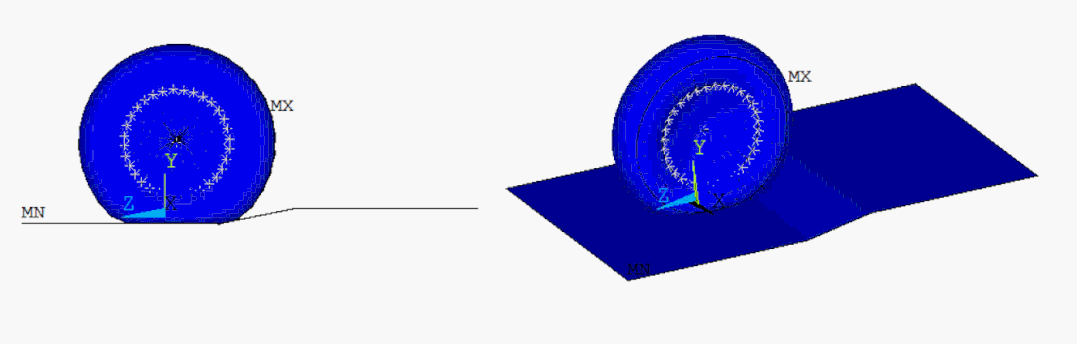

轮胎滚动模拟变形结果:
汽车充气轮胎的路面滚动模拟(流固耦合)(附ANSYS命令流&模型文件)的图4

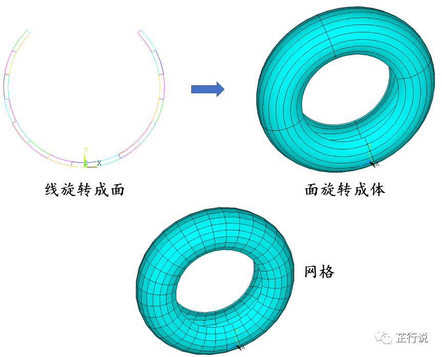

采用SOLID186实体单元建立,先建立轮胎2D截面,后通过对轴旋转成体。

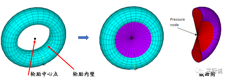

二、轮胎内气体模型建立
采用HSFLD242流体静力学单元建立,先选择轮胎内壁单元,采用EURF命令在轮胎内壁与轮胎中心点之间生成气体单元。

实际中,轮毂区域不该存在气体单元,如图示,因此指定这部分单元为负体积气体单元,以忽略该部分单元的影响。

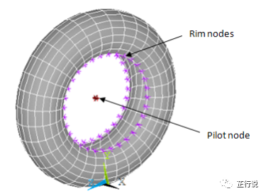

四、轮毂模型建立
轮毂模型为刚体构件,因此采用多点约束模型对相应节点进行刚体约束建立,如图将轮毂上的节点与轮胎中心点采用多点约束建立刚体约束

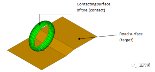

五、轮胎与路面接触模型建立
将轮胎外表面单元定义为CONTA174单元,将路面定义为TARGE170单元,建立面面接触。

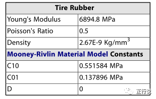

材料定义主要涉及:轮胎的超弹性材料,气体材料,轮胎内加强纤维材料。
轮胎橡胶材料(Mooney-Rivlin超弹性材料)
