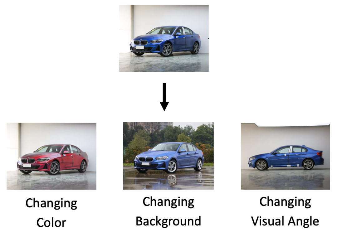

在计算机视觉任务中,数据扩增是一种基于较少数据、产生大量训练样本,进而提升模型性能的有效方法。传统数据扩增方法主要借助于图像域的翻转、平移、旋转等简单变换,如图1中第一行所示。我们的工作则提出了一种隐式语义数据扩增算法:ISDA,意在实现对样本进行更为「高级」的、「语义」层面的变换,例如改变物体的背景、颜色、视角等,如图1中第二行所示,注意这些变换并不改变任务标签。具体而言,ISDA具有几个重要的特点:
1、与传统数据扩增方法高度互补,有效地增进扩增多样性和进一步提升性能。
2、巧妙地利用深度神经网络长于学习线性化表征的性质,在特征空间完成扩增过程,无需训练任何辅助生成模型(如GAN等),几乎不引入任何额外计算或时间开销。
3、直接优化无穷扩增样本期望损失的一个上界,最终形式仅为一个全新的损失函数,简单易用,便于实现。
4、可以广泛应用于全监督、半监督图像识别、语义分割等视觉任务,在ImageNet、Cityscapes等较大规模的数据集上效果比较明显。
换个损失函数就能实现数据扩增?的图3 图1:传统数据扩增与语义数据扩增的比较

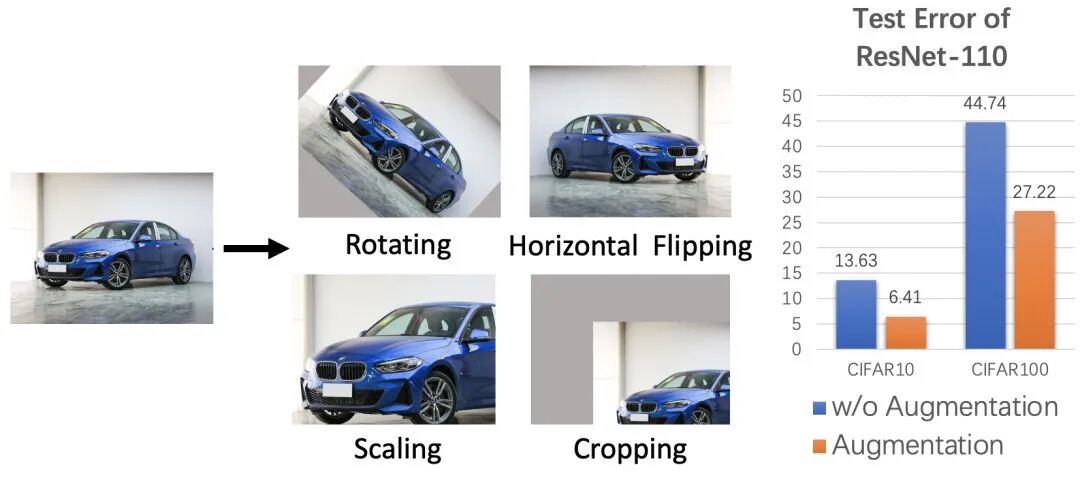

数据扩增是一种非常有效的提升深度学习模型泛化性能的方法,一般而言,我们会在输入空间进行一些特定的变换,以基于有限的数据产生大量的样本用于训练,如图2中对汽车图像进行旋转、左右翻转、放缩、裁剪等。
其效果往往非常显著,例如,在图2右侧柱状图中,我们展示了在相同的实验设置(优化器、训练时长等)下,在 CIFAR 图像识别数据集上,是否进行数据扩增所导致的性能差异。在 CIFAR-10 数据集上,测试误差从 13.6% 降至 6.4%;在 CIFAR-100 数据集上,测试误差从 44% 降至 27%。

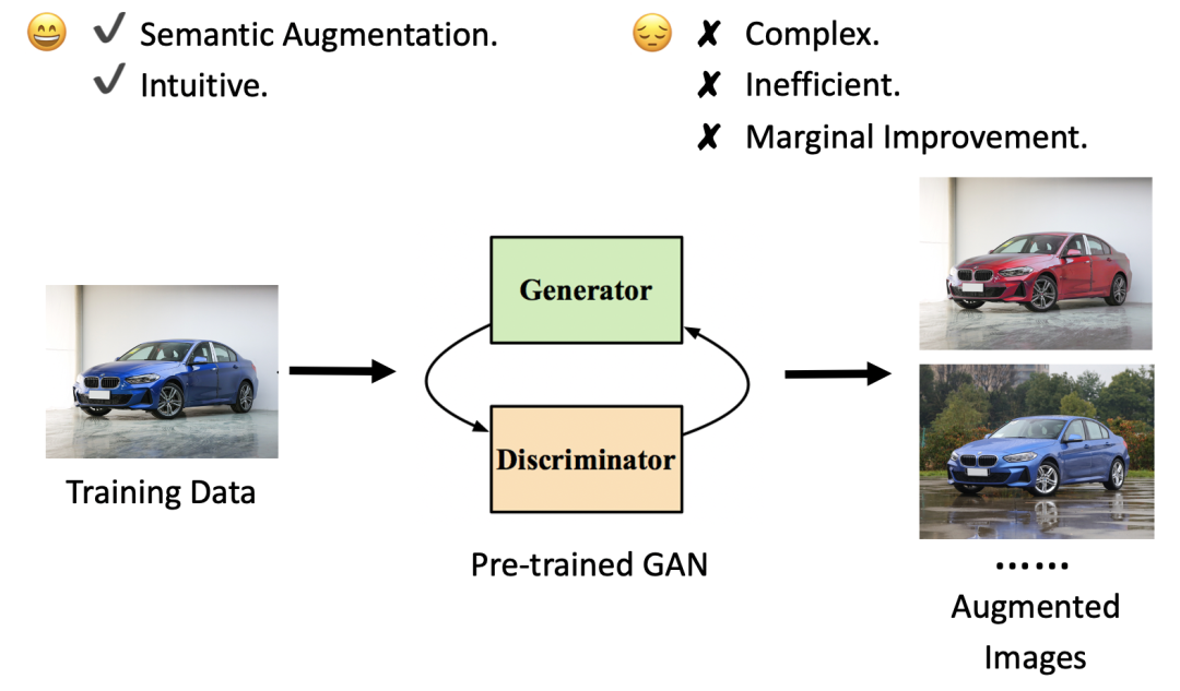

那么,如何实现这样的语义数据扩增呢?显然,一个最简单的方法就是在数据集上训练一个或多个生成模型,如GAN,去捕捉不同类别的语义分布,再从中得到大量扩增后的样本,但这样做有几个明显的弊端:
(1)这一方法比较复杂,训练GAN需要设计特定的模型和配套算法,实现起来比较困难;
(2)时间和计算开销较大,一方面,训练GAN需要消耗大量额外的时间和计算资源,另一方面,将GAN应用于产生扩增样本将引入额外的推理开销,并可能减慢主要模型的训练;
(3)根据我们的实验结果,这一方法效果比较有限(关于这一点的详情,请参见我们的paper,简而言之,GAN的训练同样依赖于比较多的数据,于是有一个悖论:数据少->GAN难以训练->扩增效果不好;数据多->虽然GAN可以训练好->但是与直接用这些数据训练模型相比,GAN难以提供超出数据集范畴的信息,效果有限)。

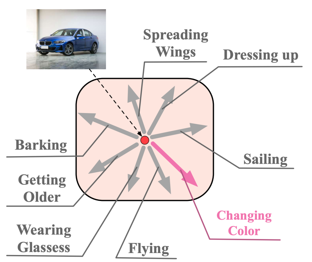

为了解决这两点不足,一个可能的选择是:通过随机采样得到扩增所需的语义方向。这样一方面节省了人工标注的开销,另一方面可以保证语义方向的在特征空间中连续分布,发现更多潜在的语义方向,从而提升扩增的多样性。
但如此一来,采样的方式就变得尤为重要,考虑到特征空间维度极高(例如ResNet-50在ImageNet上产生2048维的特征空间,即便以二值化的假设近似,可能的取值也有  换个损失函数就能实现数据扩增?的图8 种),若完全随机采样,得到的语义方向极有可能是没有任何意义的,如图6所示,将汽车的图片沿“飞翔”或是“变老”的方向平移是完全没有意义的。

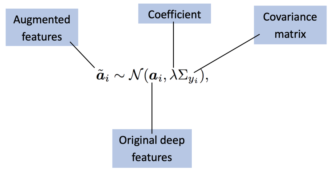

在数学上讲,给定第 换个损失函数就能实现数据扩增?的图12 个样本对应的深度特征 换个损失函数就能实现数据扩增?的图13 ,其扩增后的形式应当是一个以 换个损失函数就能实现数据扩增?的图14  为均值的正态分布随机变量 换个损失函数就能实现数据扩增?的图15  :
换个损失函数就能实现数据扩增?的图16 图9:语义数据扩增的数学形式

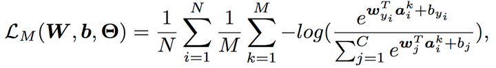

其中 换个损失函数就能实现数据扩增?的图17 为一常数。给定这一形式后,一个来源于传统数据扩增的自然思路是从随机变量 换个损失函数就能实现数据扩增?的图18 的分布中采样 换个损失函数就能实现数据扩增?的图19 次,优化其平均损失:
换个损失函数就能实现数据扩增?的图20
其中 换个损失函数就能实现数据扩增?的图21 为样本数目, 换个损失函数就能实现数据扩增?的图22 换个损失函数就能实现数据扩增?的图23 对应的标签, 换个损失函数就能实现数据扩增?的图24 为网络最后一线性分类层的参数,为类别数目,为网络参数。但事实上,较大、样本数目较多、特征空间维度较高时,采样  次并计算损失所引入的额外训练开销同样是不容小视的。

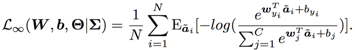

因此,我们考虑采样无穷次,即 换个损失函数就能实现数据扩增?的图25 的情况:
换个损失函数就能实现数据扩增?的图26

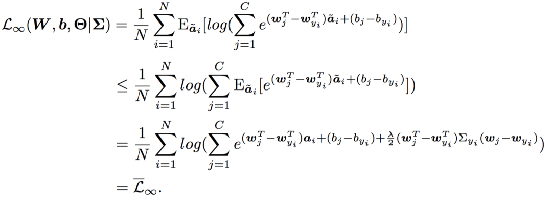

此时,我们实质上得到了在扩增分布上的期望损失。对于传统数据扩增方法而言,这一期望损失是难以计算的。但是,由于我们的扩增操作是在特征空间完成的,在数学上,我们可以方便的对上式进行处理。通过利用 Jensen 不等式,我们可以得到其一个易于计算的上界:
换个损失函数就能实现数据扩增?的图27

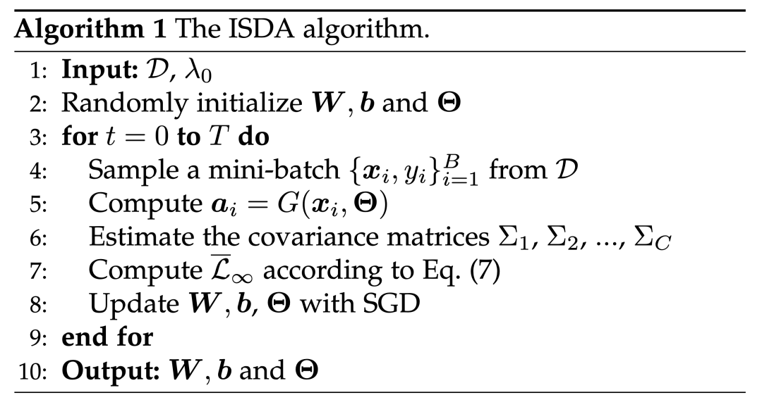

通过将这一上界作为我们的实际优化目标,我们得到了一个简单易行且高效的语义数据扩增算法,如下所示:
换个损失函数就能实现数据扩增?的图28
我们的算法被称为Implicit Semantic Data Augmentation(ISDA,隐式语义数据扩增) ,其最有趣的一点是,我们从语义数据扩增的角度出发,得到的算法最终却可以归化为一个全新的损失函数。除标准的图像识别外,本算法也可应用于任何使用Soft-Max交叉熵损失的视觉任务,例如图像分割等。

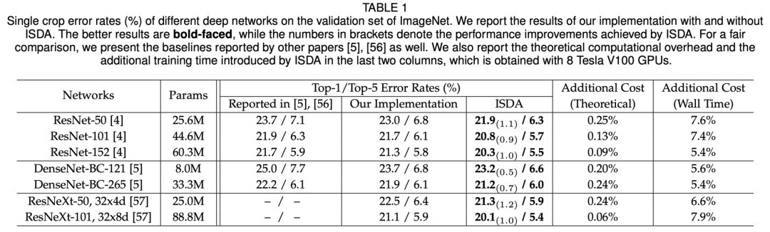

ImageNet 图像识别,在ResNet系列网络上的提升效果普遍在1%左右。
换个损失函数就能实现数据扩增?的图29 图10:ImageNet 图像识别效果

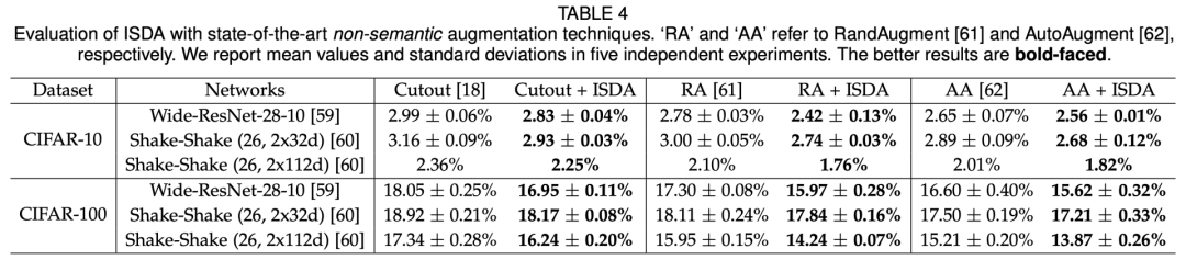

与效果较佳的传统数据扩增方法有效互补(RA、AA分别代表RandAugment和AutoAugment)。
换个损失函数就能实现数据扩增?的图30 图11:与 state-of-the-art 的传统数据扩增方法有效互补

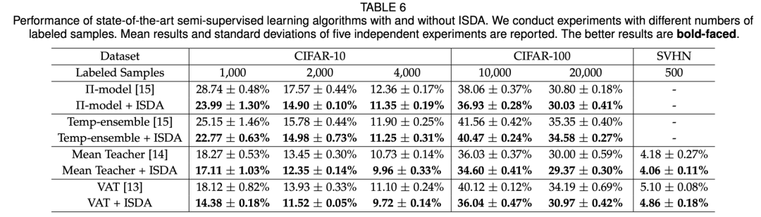

半监督学习实际效果,可在现有方法基础上有效提升。
换个损失函数就能实现数据扩增?的图31 图12:半监督学习的实验结果

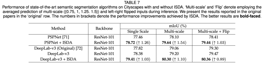

Cityscapes 语义分割,可以在PSPNet[6]和DeepLab-V3[7]的基础上将mIOU提升1%以上。
换个损失函数就能实现数据扩增?的图32 图13:Cityscapes 语义分割的实验结果

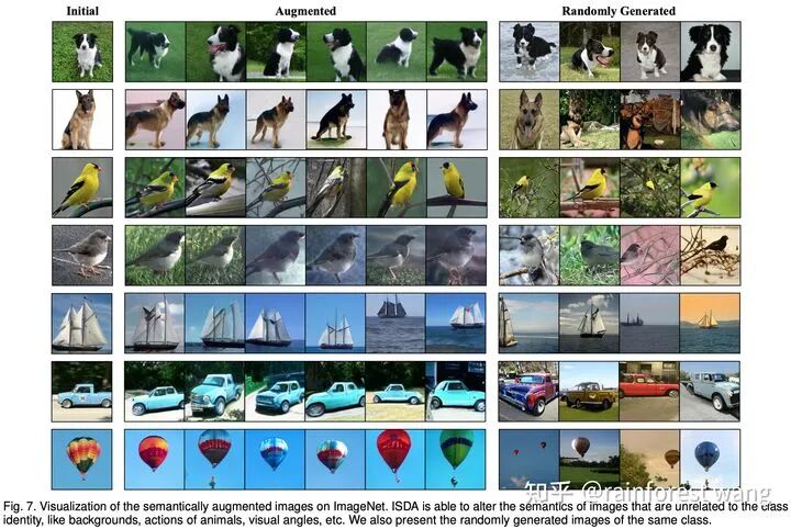

为了证实我们的确实现了语义数据扩增,我们利用BigGAN[8]在ImageNet上进行了可视化实验,其结果如下图所示。其中 Augmented 中的图片为ISDA扩增的结果,Randomly Generated 中的图片为BigGAN随机生成的图片。
可以看到,ISDA所改变的语义包括狗的动作、鸟的背景、帆船的远近及位置、车的视角、热气球的颜色等,并不改变类别标签,且可以显著地看出,这些扩增得到的样本分布与原图片更为接近,而与类内随机样本差距较大。这些观察与我们前文所述的假设是高度吻合的。
换个损失函数就能实现数据扩增?的图33
