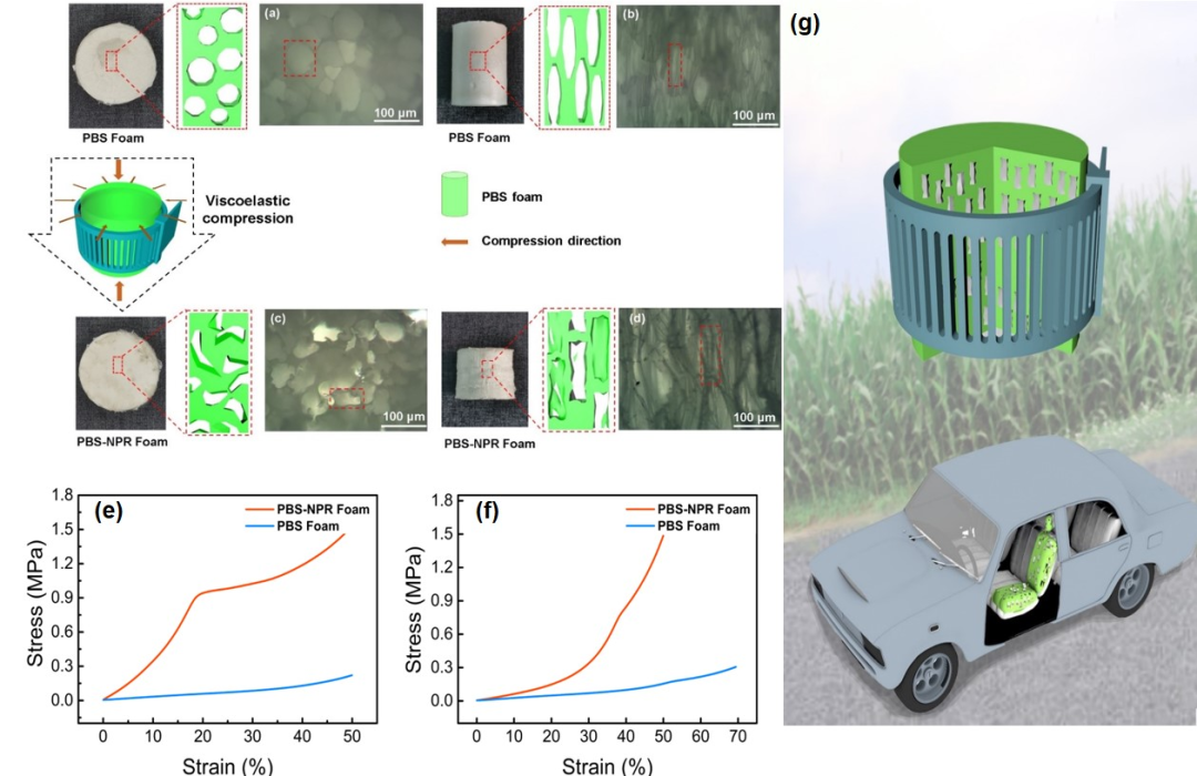

西南大学黄进教授和甘霖副教授提出负泊松比结构力学强化轻质化生物基材料的普适性方法:轴向/径向控比粘弹性压缩多孔材料负泊松比结构化的图1
图1. PBS超临界发泡材料和PBS-NPR负泊松比结构材料的胞元设计、制备流程、产品及微观结构:PBS超临界发泡材料在轴向(a)、径向(b)上的孔隙;PBS-NPR材料在轴向(c)、径向(d)上的孔隙;PBS超临界发泡材料和PBS-NPR材料在压缩过程中的应力-应变曲线,轴向部分(e),径向部分(f)。
如图1a ~ d,经轴向与径向控比粘弹压缩制备的PBS-NPR材料的微观结构表征结果表明,多孔PBS发泡材料的胞元结构由正泊松比的凸多面体转变成负泊松比的内凹多面体。正是这种密布的负泊松比胞元阵列赋予了PBS-NPR材料宏观负泊松比特性。此外,调控轴向与径向的不同压缩比例可获得不同负泊松比特性的PBS-NPR材料,从而可以根据现实应用需求满足不同力学性能的轻质化PBS-NPR材料针对性制造。如图1e-f,轻质化PBS-NPR材料在压缩过程中的轴向和径向应力—应变曲线分别表现出两种典型的聚合物材料应力-应变行为:硬且韧、软且韧。PBS-NPR材料内部的取向胞元结构导致了PBS-NPR压缩性能均呈现各向异性,可以满足不同应用领域对于材料力学性能的个性化需求。相对于PBS超临界发泡材料, PBS-NPR材料的轴向压缩模量增加了359%,径向压缩模量增加了68%,轴向部分压缩模量比径向部分压缩模量高904%;同时,轴向部分屈服强度比PBS超临界发泡材料高840%,径向部分屈服强度比PBS超临界发泡材料高191%。该结果表明,轴向与径向控比粘弹性压缩引起的负泊松比结构化实现了轻质化PBS多孔材料的高力学性能。
这种轴向与径向控比粘弹压缩负使轻质化生物基材料高性能化的方法,不仅大幅提升了轻质化生物基材料的力学性能,同时避免了传统化学或物理改性手段的带来的制造成本与技术难度增加及相关不可控因素。相对传统改性手段,这种负泊松比的力学性能补强方法更加简单高效且普适性更强,更有利于规模化制造,可促进轻质化生物基材料在生物传感、医疗设备、汽车船舶(如图1g)等领域取代传统环境不友好的石油基材料。
