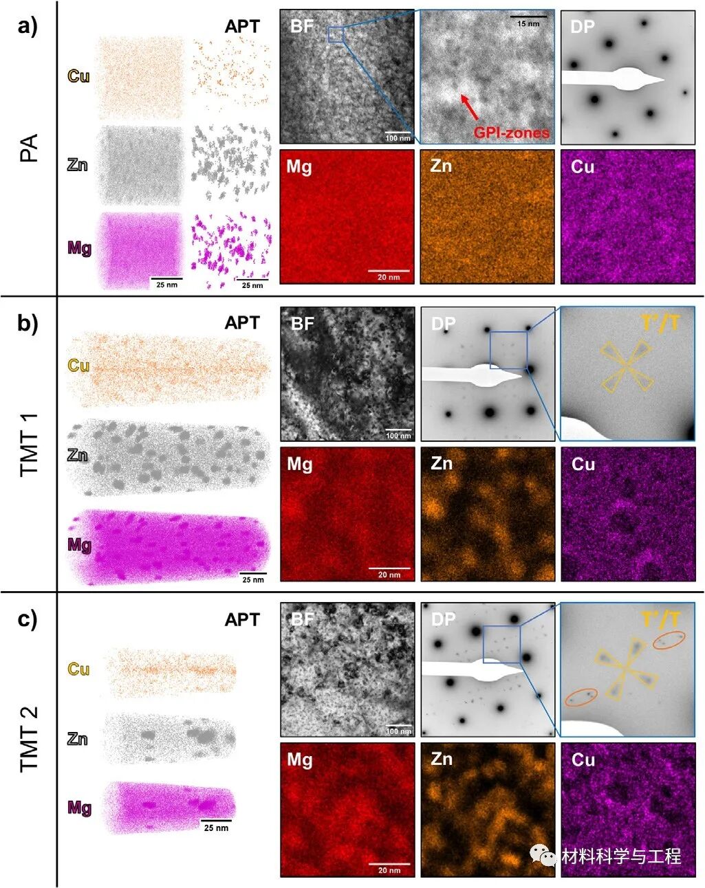

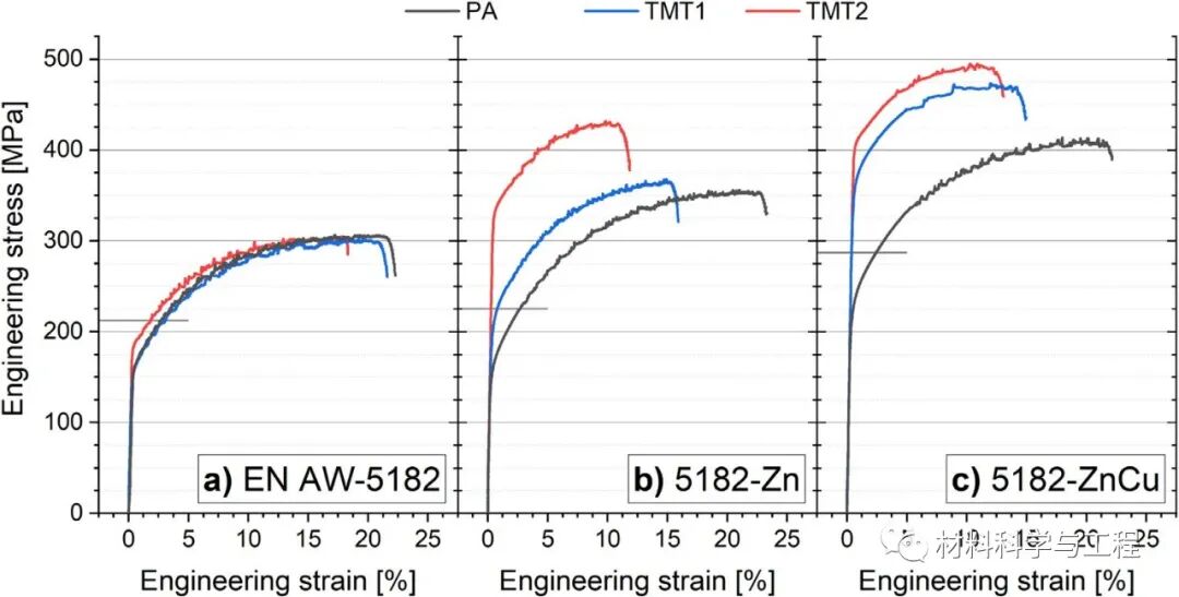

研究发现TMT1处理下5182-Zn的强度提升仅47MPa,而5182-ZnCu的屈服强度提高了127MPa,表明了Cu的有益作用。TMT2条件下,5182-Zn和5182-ZnCu强度分别提高了178MPa和184MPa。5182-ZnCu的析出相(GPⅠ区)尺寸较小,且分布密度比5182-Zn高约5倍,说明了Cu对析出相形成和长大的有利影响。
金属顶刊《Acta Materialia》:新方法,实现铝合金强度巨大提升!的图1
图1 不同成分不同预处理后的应力应变曲线 (a) ENAW-5182-O; (b)5182-Zn; (c) 5182-ZnCu

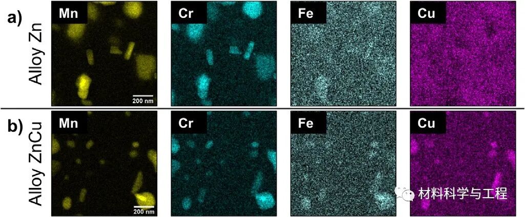

金属顶刊《Acta Materialia》:新方法,实现铝合金强度巨大提升!的图2
图2 Mn、Cr、Fe、Cu在(a) 5182-Zn和(b) 5182-ZnCu中的分布

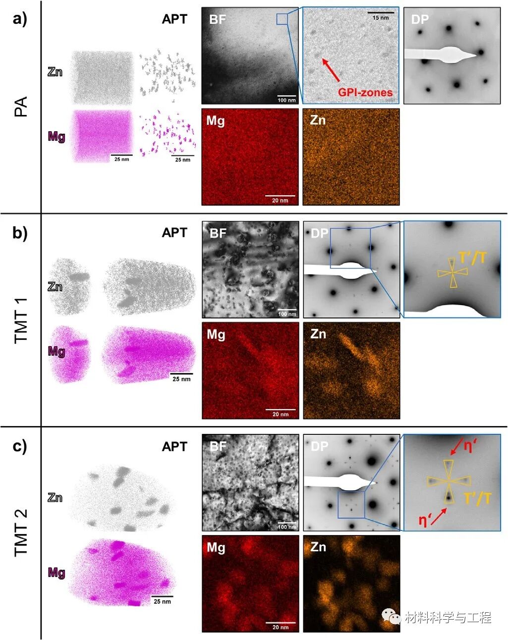

金属顶刊《Acta Materialia》:新方法,实现铝合金强度巨大提升!的图3
图3 5182-Zn在(a) PA;(b) TMT1;(c) TMT2条件下的APT、BF-TEM图、沿铝基体(001)轴获取的DPs、元素分布图
金属顶刊《Acta Materialia》:新方法,实现铝合金强度巨大提升!的图4
图4 5182-ZnCu在(a) PA;(b) TMT1;(c) TMT2条件下的APT、BF-TEM图、沿铝基体(001)轴获取的DPs、元素分布图

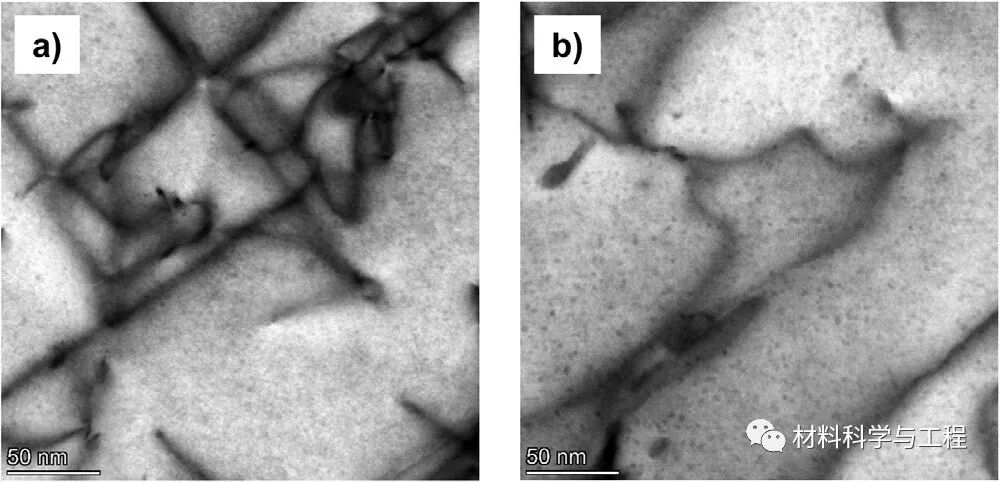

金属顶刊《Acta Materialia》:新方法,实现铝合金强度巨大提升!的图5
图5 (a) 5182-Zn和(b) 5182-ZnCu在PS条件下的BF-TEM图像

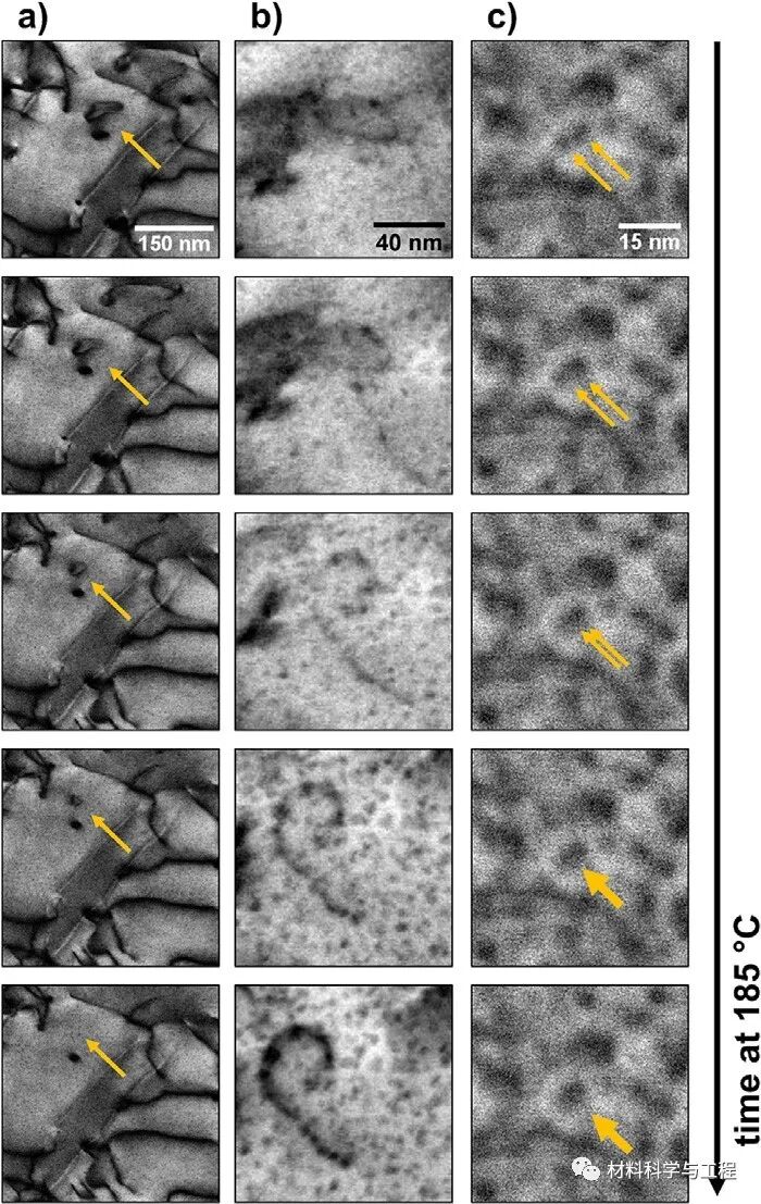

预时效后进行预变形(2%),在烤漆过程中强度被进一步提高,本文中提高184MPa的5182-ZnCu和提高178MPa的5182-Zn强度超过其他现有报道的提升,强度提升的同时两种合金均保持了足够的延伸率和淬透性。预变形通过位错辅助溶质迁移增强了两种合金中析出相的生成,促进了5182-ZnCu中Cu元素的富集,增加了5182-Zn中析出相的密度。
金属顶刊《Acta Materialia》:新方法,实现铝合金强度巨大提升!的图6
图6 用BF-STEM探测器对预时效和预变形5182-ZnCu的显微组织特征进行原位凝固热处理(a) 位错湮没;(b)位错辅助析出相生成;(c) 析出相生长合并
