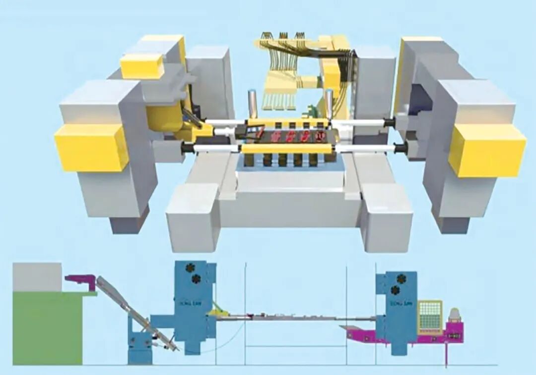

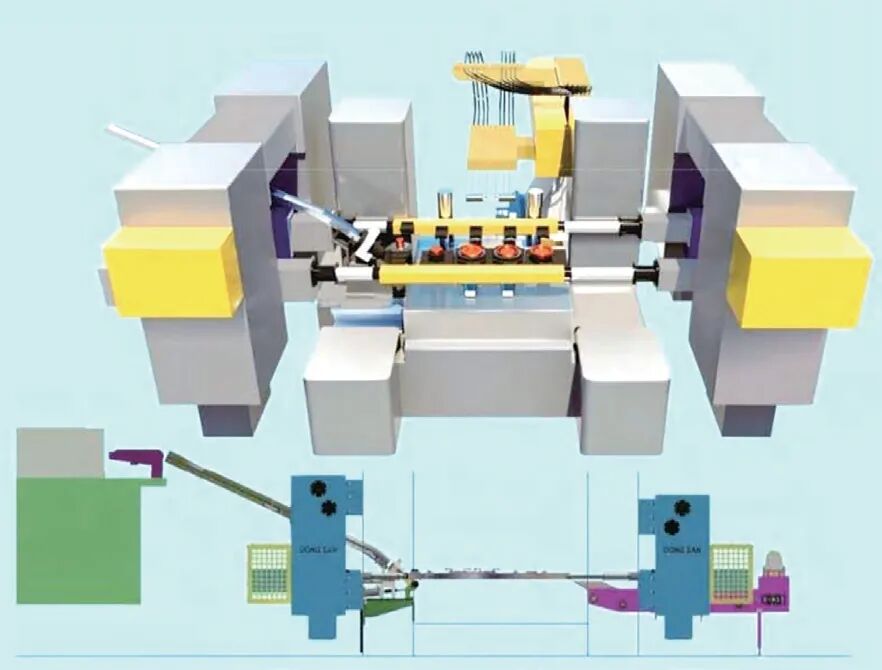

1)自动上料/下料装置。
自动上料装置分为杯式和机械臂两种。杯式上料装置是料杯在倾斜位接住棒料后竖起,再由爪钳将棒料抓取至模具工位的装置,杯式上料装置适用于圆柱类锻件的垂直锻造(图6)。上料机械臂可从外部直接抓取棒料送至1 工位,减少一个工位数的步进梁和爪钳,兼顾垂直送料与水平送料,可减小工人的疲劳强度,提高生产效率(30%左右),也让加热炉放置位置更自由(图7)。下料装置保证自动化过程的连续性,不受制于工人的操作熟练度,保证锻件品质的稳定性。上/下料装置安装在步进梁箱体外侧,便于装置的维护及保养。

图6 杯式上料装置

图7 上料机械臂

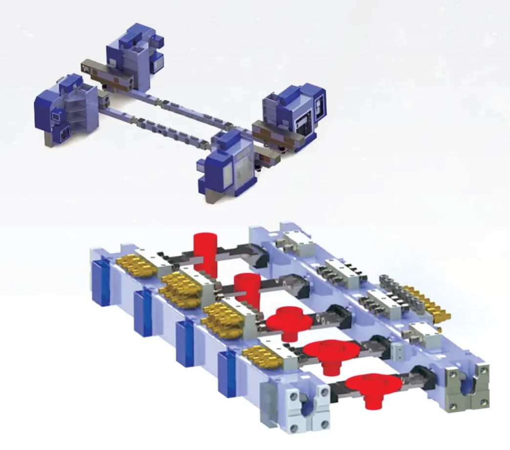

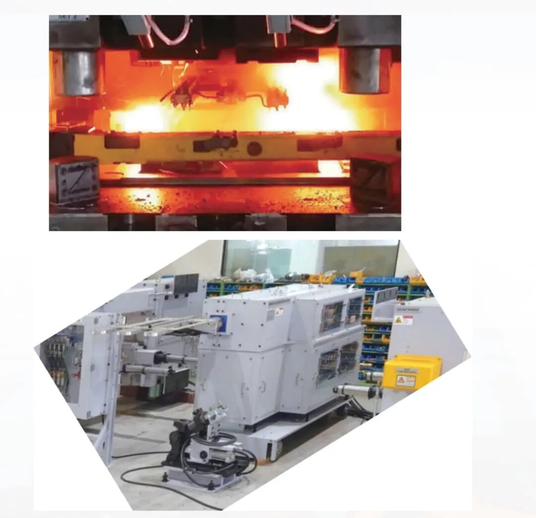

2)伺服步进梁自动化连线。
伺服步进梁有6 轴、8 轴、10 轴伺服驱动之分,前后梁臂上装有与模具工位数量相对应的爪钳,爪钳前后方向夹紧锻件后在模具工位间顺序移动,从而实现自动生产。步进梁梁臂可拆卸,便于更换模具和卡具,梁臂上可配套安装脱模剂自动喷嘴,用户可根据锻件特点选择上料装置。步进梁为现代锻造生产自动化的核心装备,将压力机的生产效能最大化,如图8所示,将棒料依次移送至压力机内部各工位,用连续工艺完成生产并排出产品。
锻造企业自动化升级改造的投资方向(下)的图3
图8 伺服步进梁

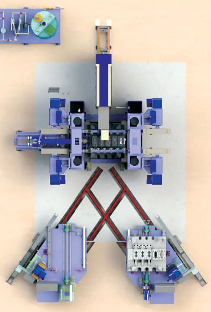

3)V 形快速换模座装置。
无需笨重的模具夹具,采用两台小巧轻便的台车在短时间内安全轻松更换模座,避免了压力机内危险繁重的劳动、大幅缩短模具更换时间,支持任何工厂布局。左侧空置台车驶进取出压力机中的模座后驶出,右侧载有新模座的台车驶进安装,台车由电机驱动,通过控制按钮即可实现模座的安全快速更换(图9)。
锻造企业自动化升级改造的投资方向(下)的图4
图9 快速换模座装置

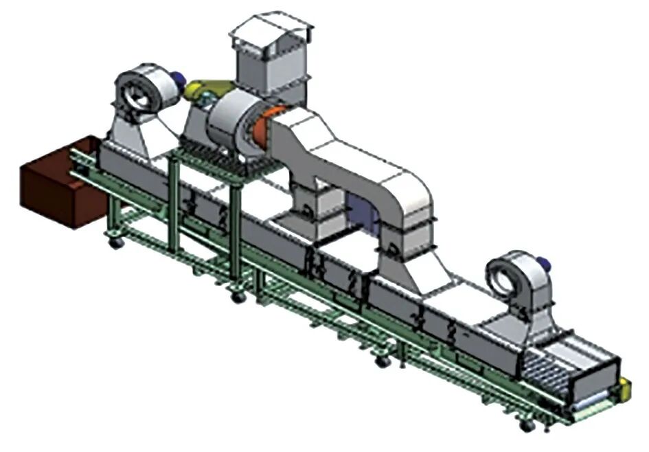

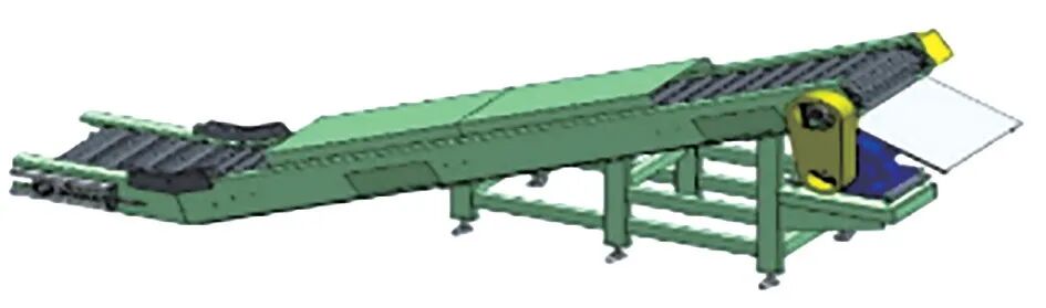

4)传送带。
传送带装置通常分为冲孔、飞边、产品、冷却传送带等不同工艺位传送带。冲孔和飞边传送带(图10)是分别将冲孔工艺位和飞边工艺位排出的残余废料集中移送至料筐的装置,产品传送带是将完成成形工艺的产品移送至冷却传送带的装置(图11),冷却传送带则是将成形后的产品,进行冷却并移送至下一工序,通过在传送带上方进行空气的送风循环,达到冷却的效果。
锻造企业自动化升级改造的投资方向(下)的图5
图10 飞边传送带
锻造企业自动化升级改造的投资方向(下)的图6
图11 冷却传送带

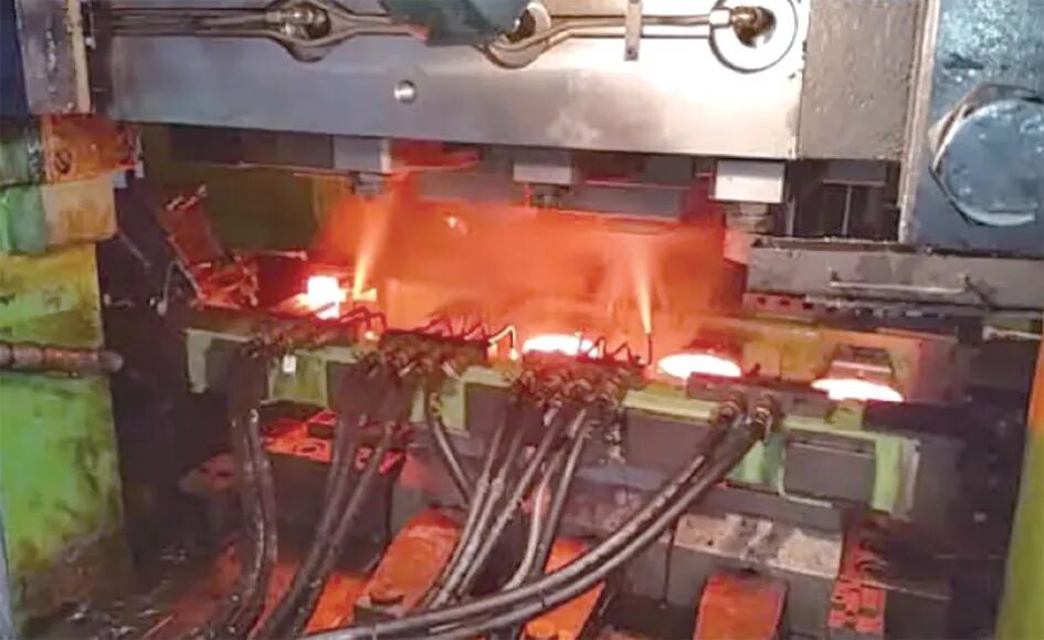

自动喷淋装置依据30 ~50 个控制阀及电控装置的指令,可根据锻件的不同灵活调整空气压力、喷量和速度,同时调节充分混合后的脱模液的喷量和喷速以达到涂覆的最佳状态。控制阀的多少直接影响喷淋状态及在短时间完成喷淋的动作。如果自动生产线压力机的生产节拍要达到15 ~20 件/分的作业时,必须要短时间内完成脱模动作以确保延长模具寿命。
①独立伺服控制式。适用于所有锻造自动化设备,通过独立的伺服器控制,实现快速而准确地喷射脱模剂,可根据产品的不同更换喷嘴,喷嘴按照在控制面板上设定并存储的自动喷淋工作的定量、定时、定位数据,在各个工位的模具上进行自动喷淋动作,即使像曲轴这样复杂成形的锻件也可做到准确而高效的喷淋(图12)。

图12 独立伺服控制式自动喷淋装置

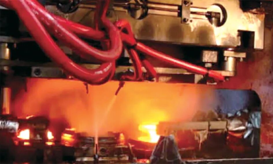

②步进梁中间梁臂式。
适用于步进梁形式的锻造自动化设备,喷嘴设计安装在步进梁的中间梁臂上,因无需安装额外的驱动装置从而减少资金投入(图13)。

图13 中间梁臂式自动喷淋装置
