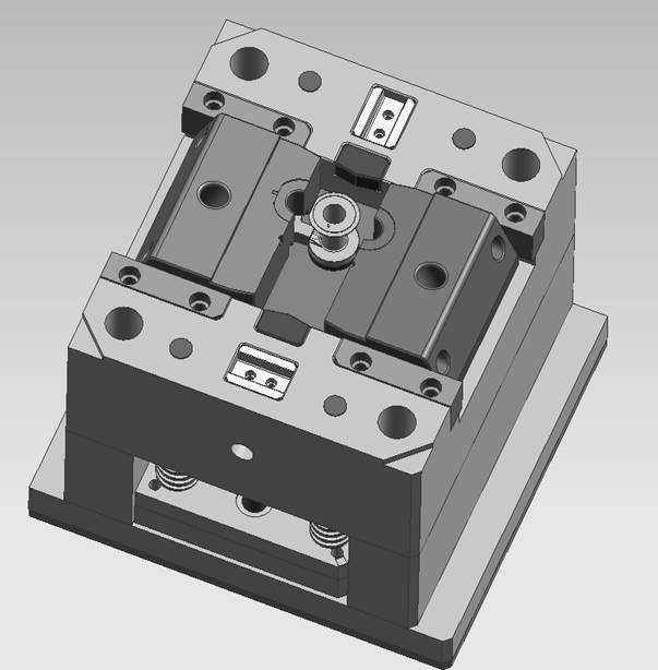

详细讲解一下注塑模的图1

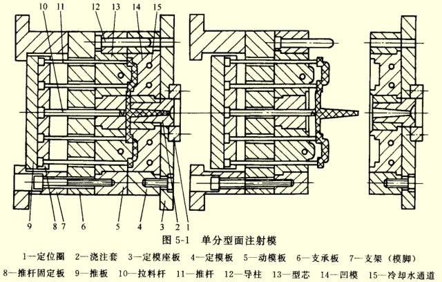

 (1)单分型面注塑模具

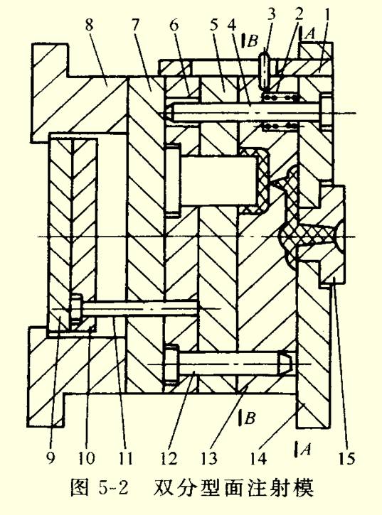

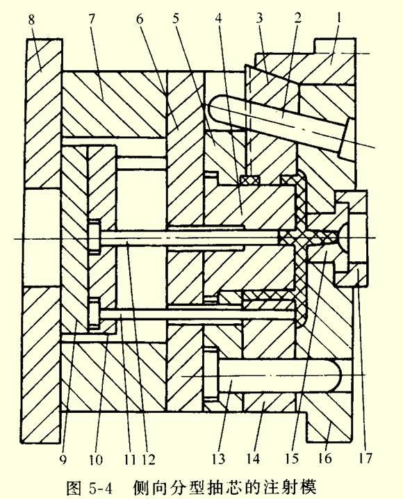

详细讲解一下注塑模的图3 (2)多分型面注塑模具

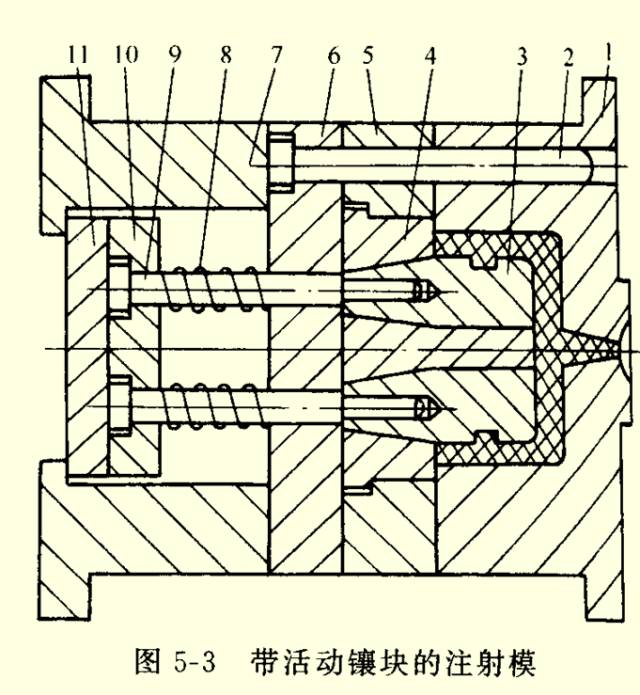

详细讲解一下注塑模的图4  (3)带活动镶块注塑模具

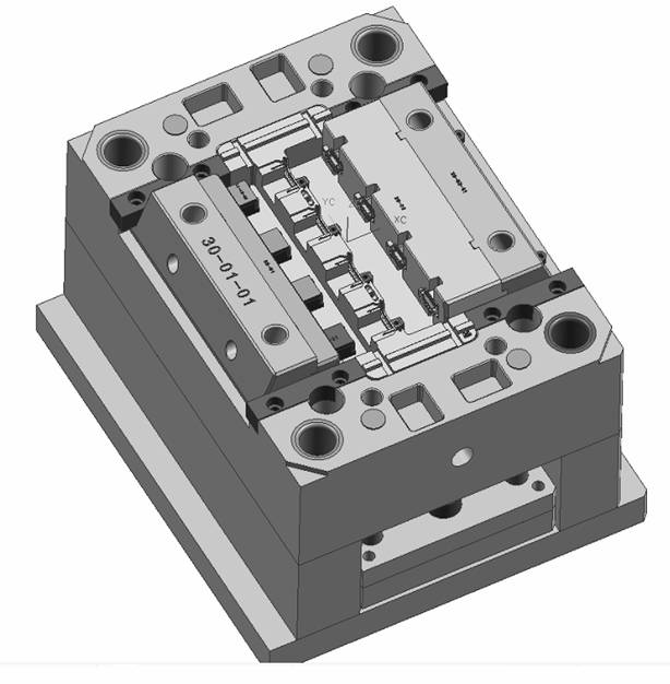

详细讲解一下注塑模的图5 (4)单嵌件注塑模具

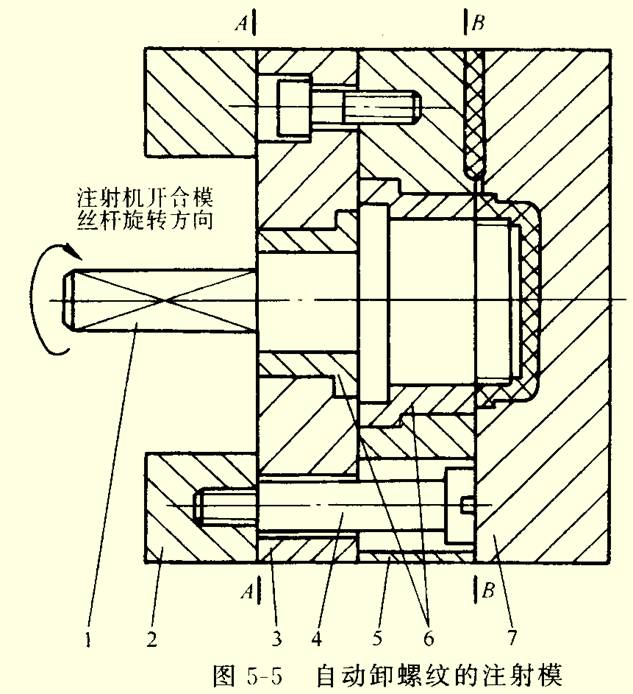

详细讲解一下注塑模的图6  (5)自动脱卸螺纹注塑模具

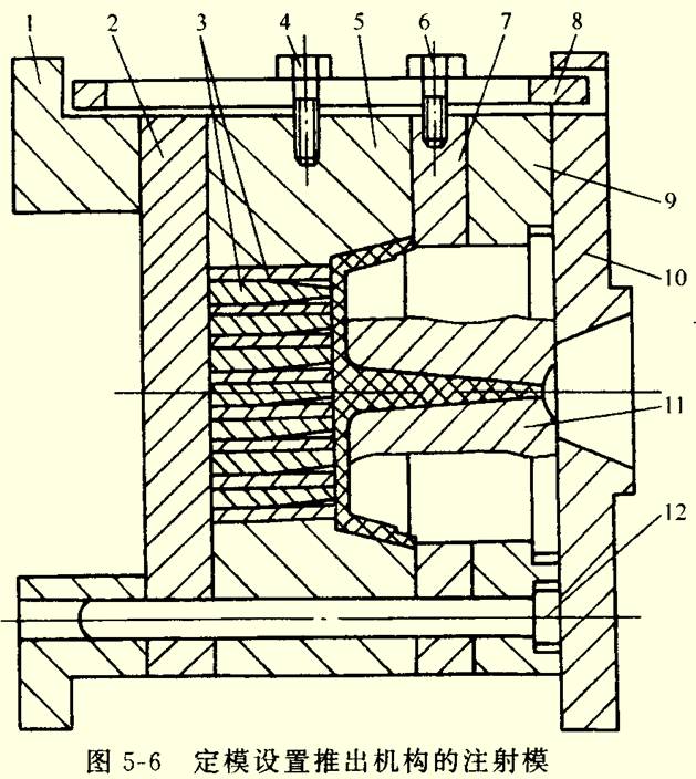

详细讲解一下注塑模的图7 (6)定模顶出注塑模具

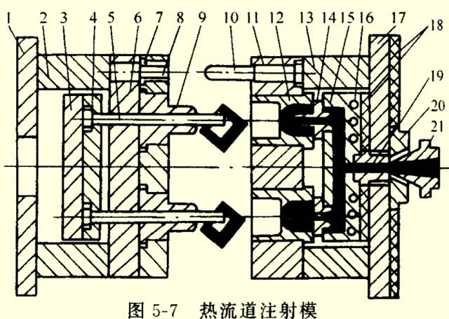

详细讲解一下注塑模的图8 (7)热流道注塑模具(无浇口冷凝废料、提高充型能力
详细讲解一下注塑模的图9
 注塑模具的基本结构大致分为以下几点:
(1)成型部件:型芯、型腔  (二者均可为整体结构、或者拼镶结构)
(2)浇注系统:将熔体从注塑机喷嘴引向型腔的通道。由:主流道、分流道、浇口、冷料井组成。 其结构和尺寸直接影响成型件的质量
(3)导向系统:
         整体的动、定模导向:由模架上的导柱或者锥形块顶出机构的导向:由顶杆固定板上的导柱、导套侧向分型抽芯机构的导向:由滑块导轨
﹙4﹚顶出系统:顶出制品
        由:顶杆(顶管、推板)、固定板、主流道拉料杆、复位杆组成
﹙5﹚温度调节系统:  冷却水道、温度控制器
