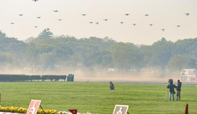

        今年举行的印度陆军日(建军节) 庆祝活动上,印度陆军面对印度媒体进行了一场规模宏大的“集群”无人机攻击目标表演。在印度媒体拍摄的视频上,大批(印度军方称是75架)多旋翼无人机编队飞行,其中少数几架无人机对一些地面目标进行了“攻击”,爆炸声隆隆,火光冲天,现场万众欢呼,印度陆军自吹自擂,声称这些多旋翼无人机集群的规模能够达到1000架,可飞行50公里深入敌后,能够从500米的距离外打击目标,这些无人机是子母式的,母无人机能够发射自杀式子无人机攻击目标。这个中国和美国都没有实际投入使用的技术,仿佛已经被印度军队掌握。分析军用和民用无人机集群的差异,揭印度的老底的图1印度陆军展示集群无人机编队飞行

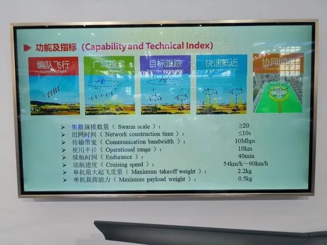

在2018珠海航展上拍摄的电科集团的集群侦察无人机指标
在2018年珠海航展上拍摄到的电科集团的集群侦察无人机的指标显示,集群规模仅仅是大于20架,笔者估计最多就是几十架的样子,很难突破100架。如何提高军用无人机集群中的无人机数量,是全世界的难题。印度陆军吹牛说“一千架”,完全是外行没有摸到门路的表现。

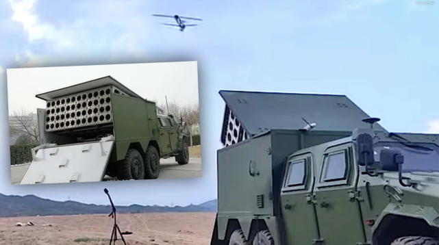

分析军用和民用无人机集群的差异,揭印度的老底的图3
中国电科集团推出的“集群”无人机发射车,能够发射48架无人机,是串列固定翼的

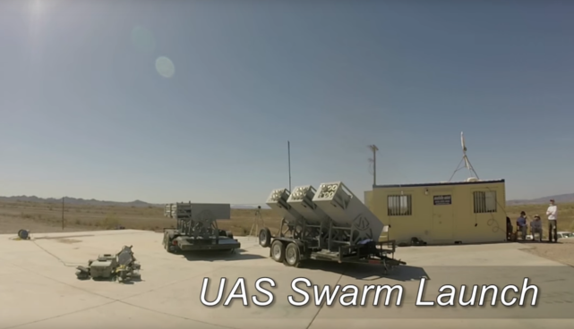

分析军用和民用无人机集群的差异,揭印度的老底的图4
美国低成本无人机集群技术(LOCUST)测试
军用无人机集群飞行和攻击,采用的技术与民用多旋翼无人机的集群飞行技术完全不同。中国和美国才是这一领域最领先的国家。印度连门都没摸到。在军用集群无人机领域,除了中美,就连俄罗斯都不灵,印度就等而下之,只能吹吹牛了。
