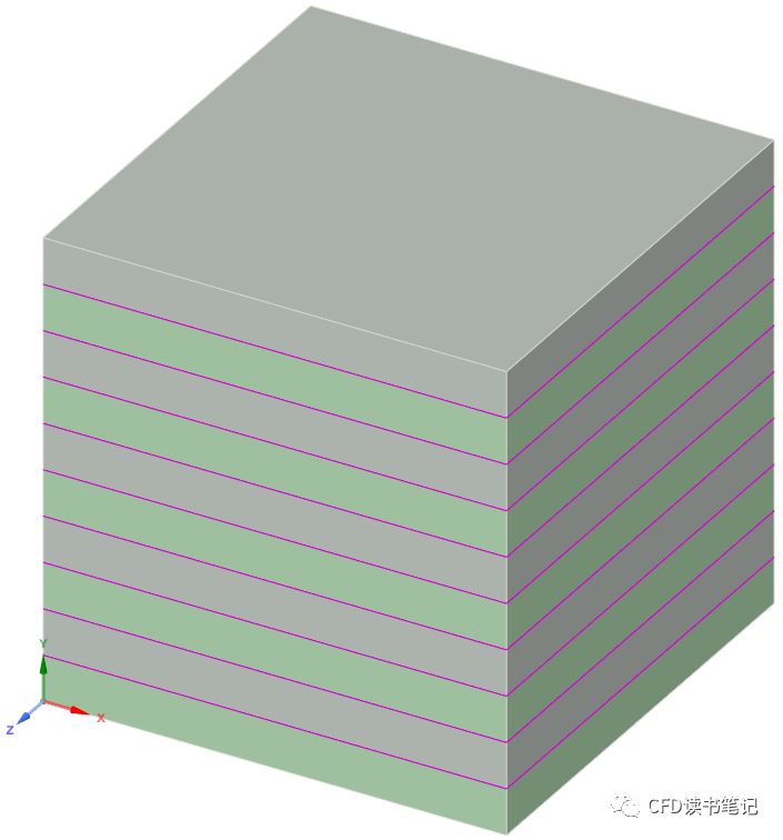

案例在ANSYS2019R3中演示了如何利用Fluent进行板式换热器CFD仿真。首先于SpaceClaim中建立几何模型,并进行命名边界条件,接着导入Fluent Meshing进行网格划分,然后利用Fluent进行求解,最后在CFD-POST中进行后处理。案例基于3D、稳态求解
案例模型

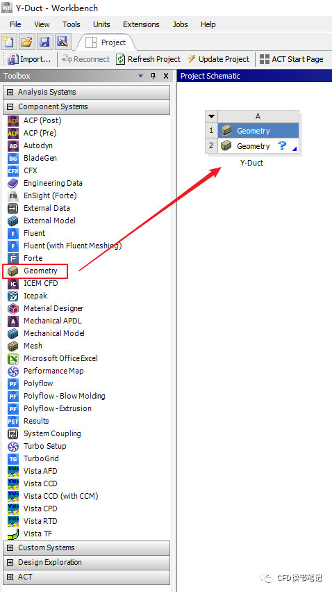

Workbench设置

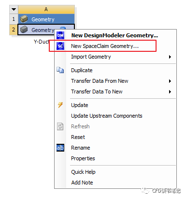

▼ 将Geometry拖入右边空白界面。
「CFD案例-Fluent」20 板式换热器的图2

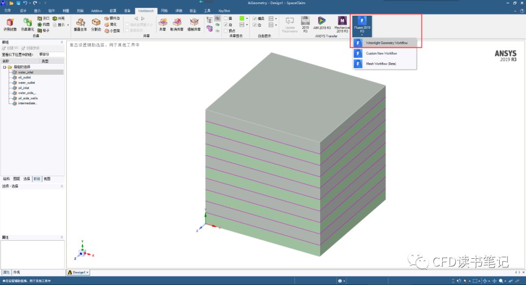

▼ 以SpaceClaim方式打开Geometry
「CFD案例-Fluent」20 板式换热器的图3
▼ 按图中方式转入Fluent Meshing

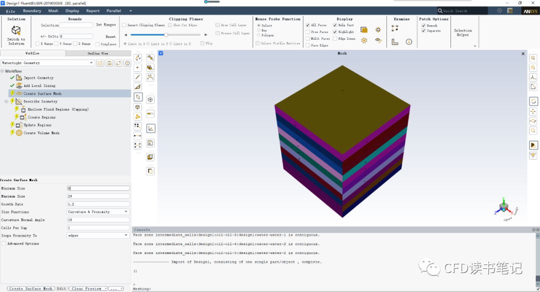

▼ 打开界面如下。
「CFD案例-Fluent」20 板式换热器的图6
进行网格划分。

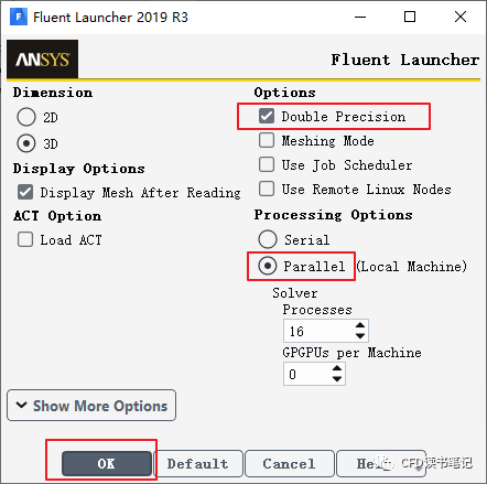

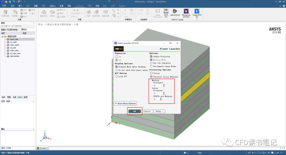

Fluent设置
 弹出Fluent登录界面进行设置。
「CFD案例-Fluent」20 板式换热器的图7

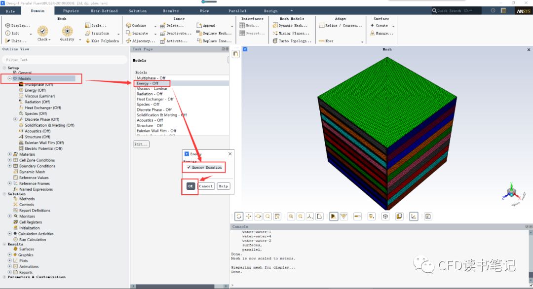

Model设置
 打开能量方程。
「CFD案例-Fluent」20 板式换热器的图8

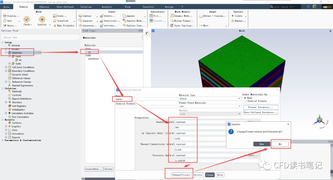

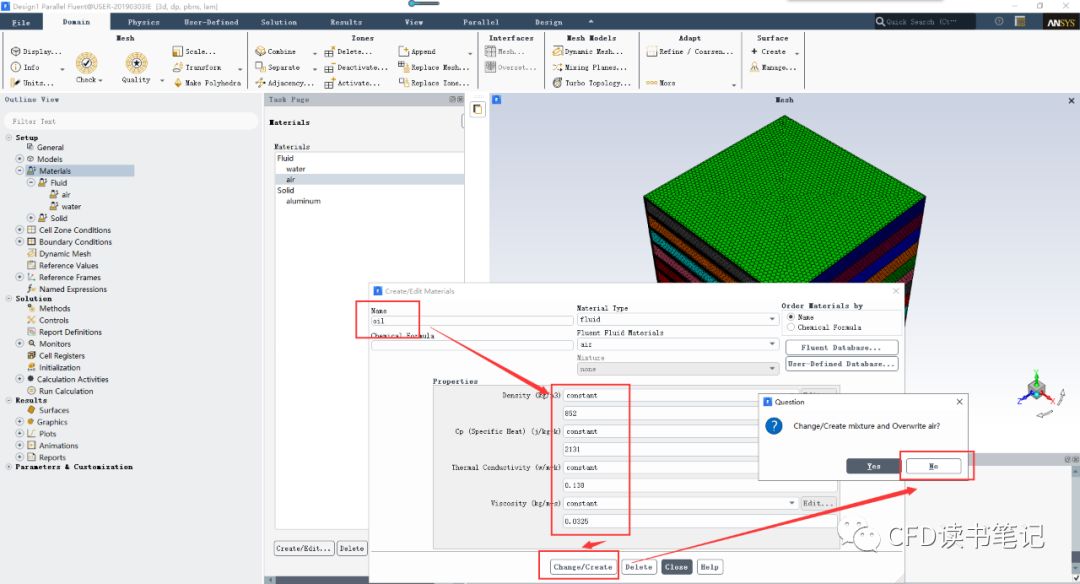

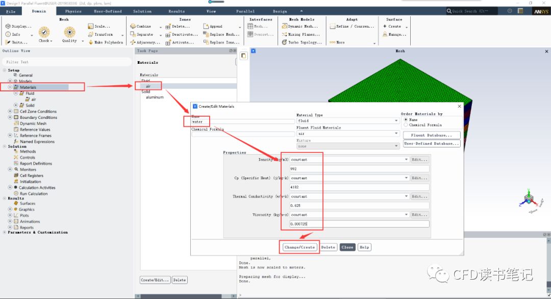

材料属性设置
 按图中进行设置。
「CFD案例-Fluent」20 板式换热器的图9
「CFD案例-Fluent」20 板式换热器的图10
「CFD案例-Fluent」20 板式换热器的图11

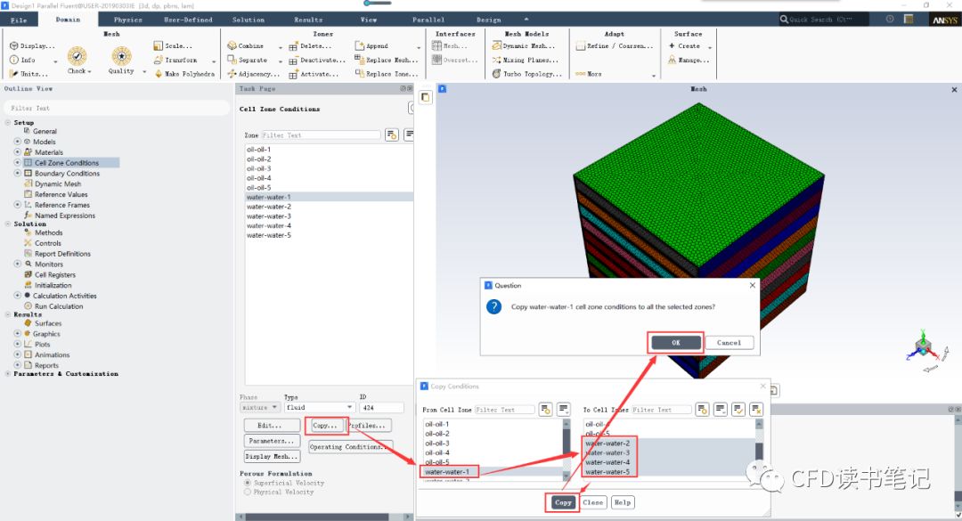

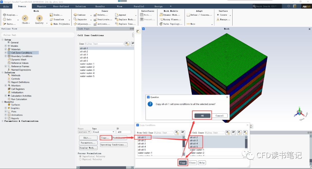

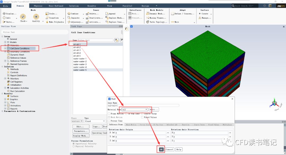

3.3

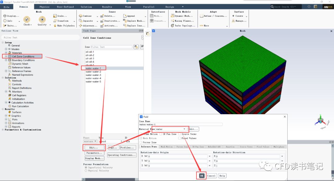

Cell Zone Conditions设置
按图中设置。
「CFD案例-Fluent」20 板式换热器的图12
「CFD案例-Fluent」20 板式换热器的图13
「CFD案例-Fluent」20 板式换热器的图14
「CFD案例-Fluent」20 板式换热器的图15

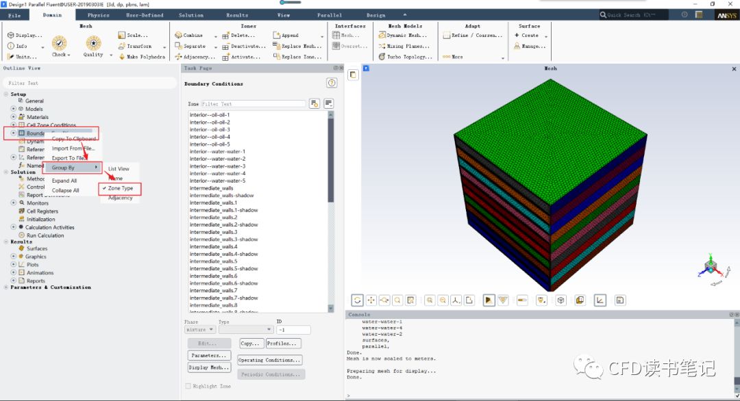

3.4

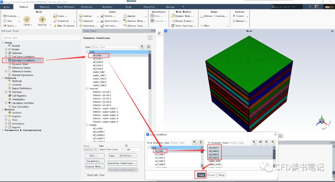

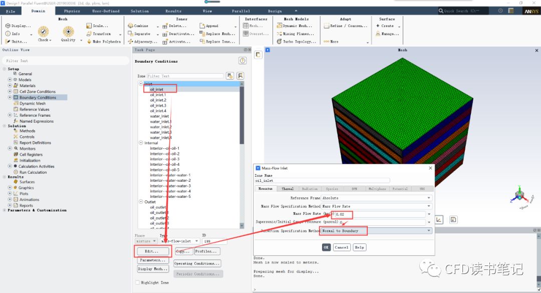

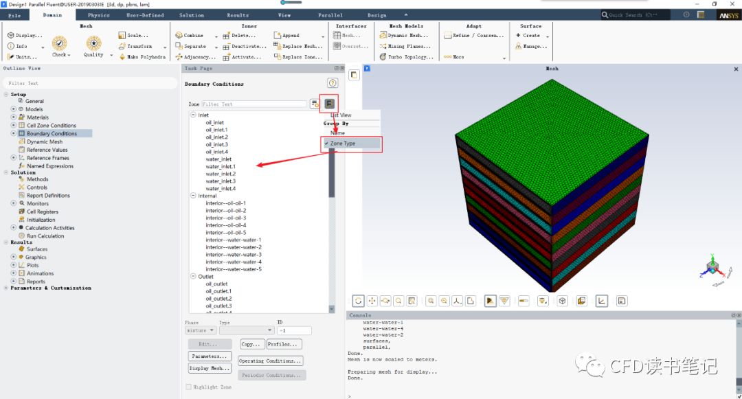

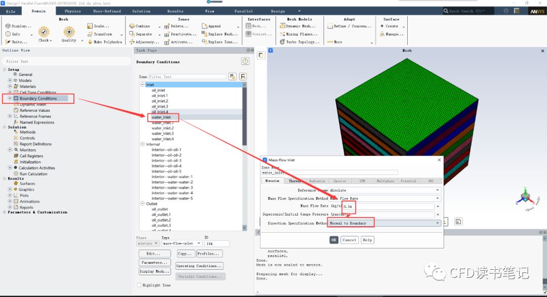

Boundary Conditions设置
  右键Boundary Conditions,选择Group By中的Zone Type,按图中设置。
「CFD案例-Fluent」20 板式换热器的图16
「CFD案例-Fluent」20 板式换热器的图17
  打开oil_inlet,设置0.02 kg/s流量,方向设置为Normal to Boundary
「CFD案例-Fluent」20 板式换热器的图18

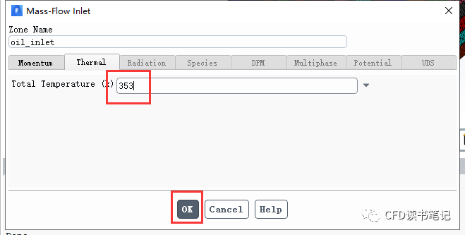

  温度设置为353 k。
「CFD案例-Fluent」20 板式换热器的图19

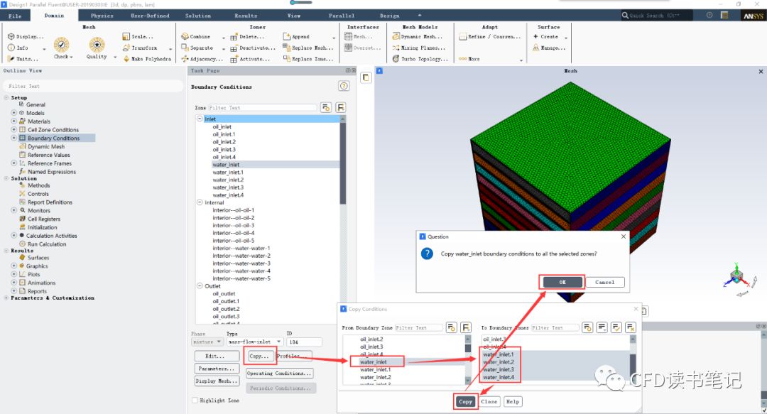

   oil_inlet复制到其他oil_inlet边界条件。
「CFD案例-Fluent」20 板式换热器的图20

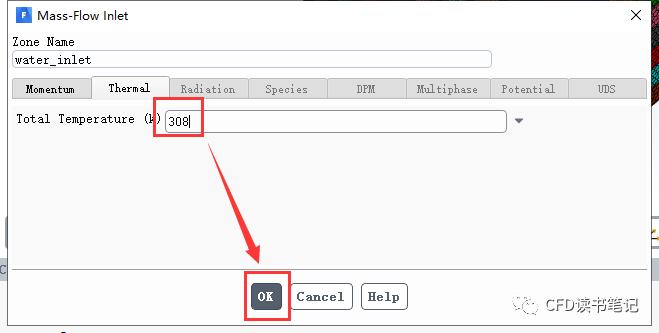

  打开water_inlet,设置0.04 kg/s流量,方向设置为Normal to Boundary
「CFD案例-Fluent」20 板式换热器的图21
  温度设置为308 k。
「CFD案例-Fluent」20 板式换热器的图22
   water_inlet复制到其他water_inlet边界条件。
「CFD案例-Fluent」20 板式换热器的图23

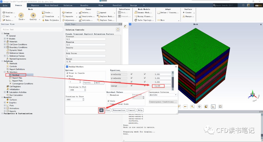

3.5
残差设置
  双击Residual,进行设置。
「CFD案例-Fluent」20 板式换热器的图24

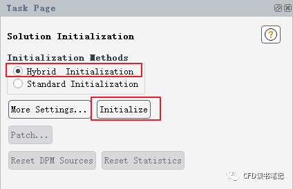

进行初始化设置
 利用Hybrid Initialization,点击Initialize进行初始化。
「CFD案例-Fluent」20 板式换热器的图27

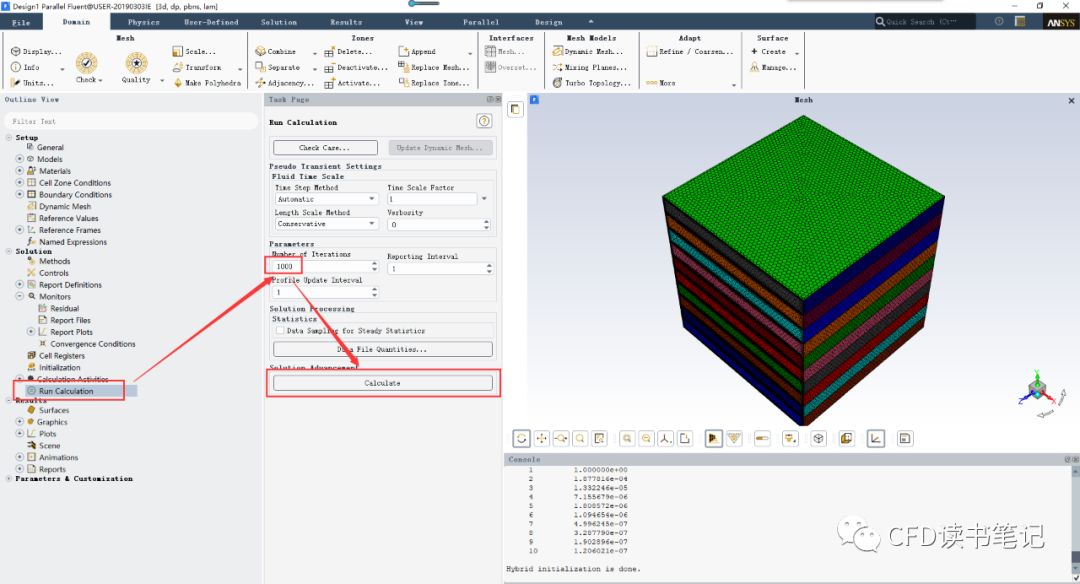

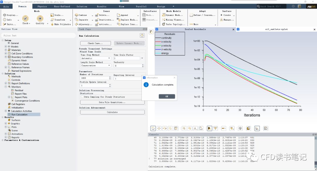

Run Calculation设置
  稳态计算设置按图中操作执行。
「CFD案例-Fluent」20 板式换热器的图28
3.8

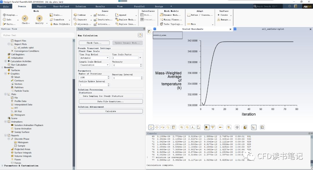

残差曲线及温度监测曲线
「CFD案例-Fluent」20 板式换热器的图29
「CFD案例-Fluent」20 板式换热器的图30

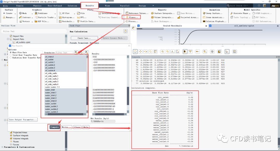

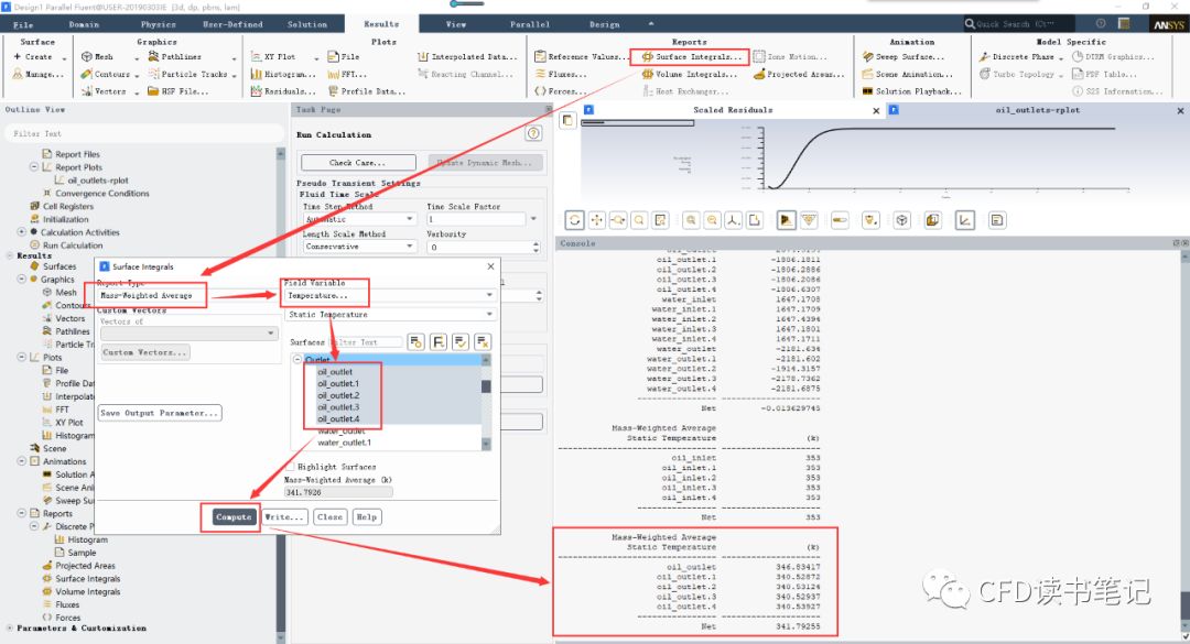

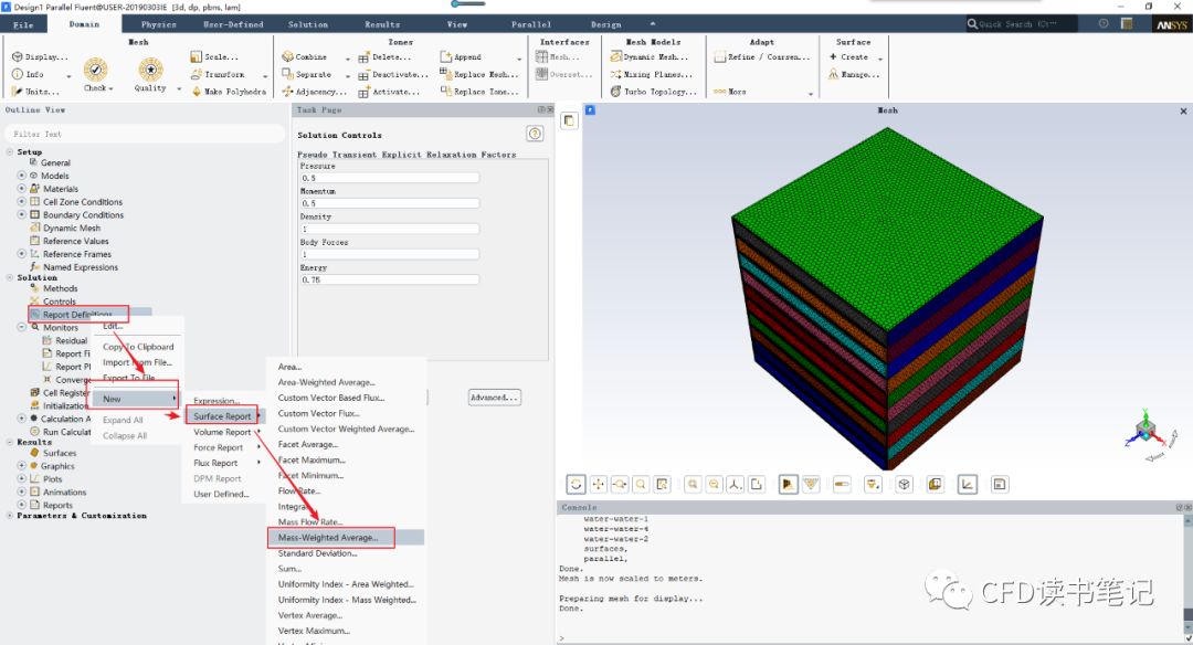

Fluent自带后处理
▼ 计算质量流量。
「CFD案例-Fluent」20 板式换热器的图31

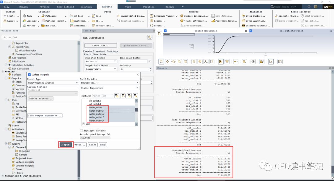

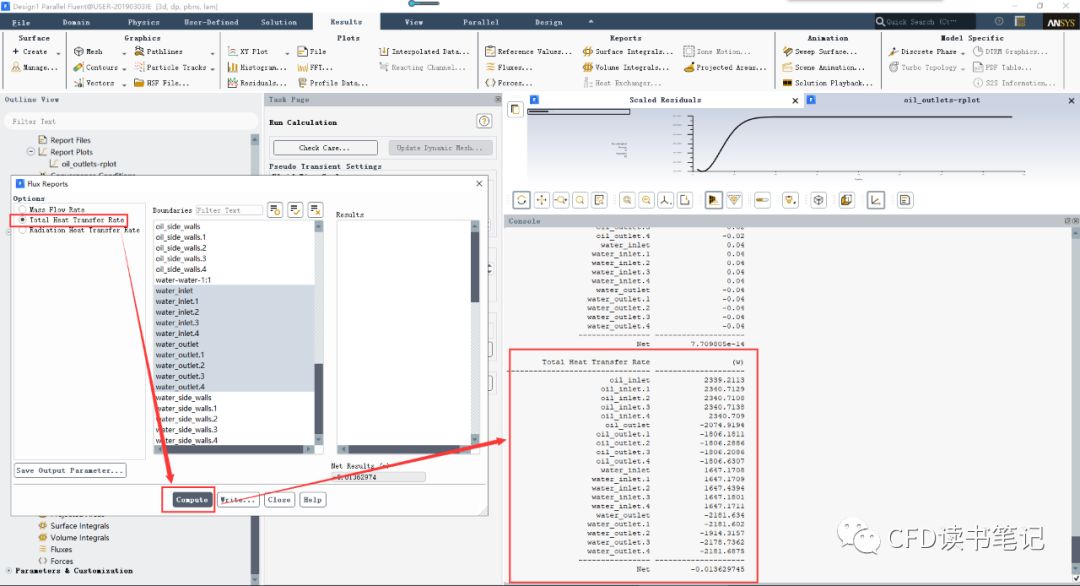

▼ 计算总传热率。
「CFD案例-Fluent」20 板式换热器的图32

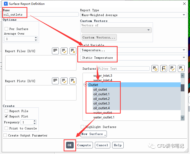

▼  分别计算oil和water出口温度。
「CFD案例-Fluent」20 板式换热器的图33
「CFD案例-Fluent」20 板式换热器的图34

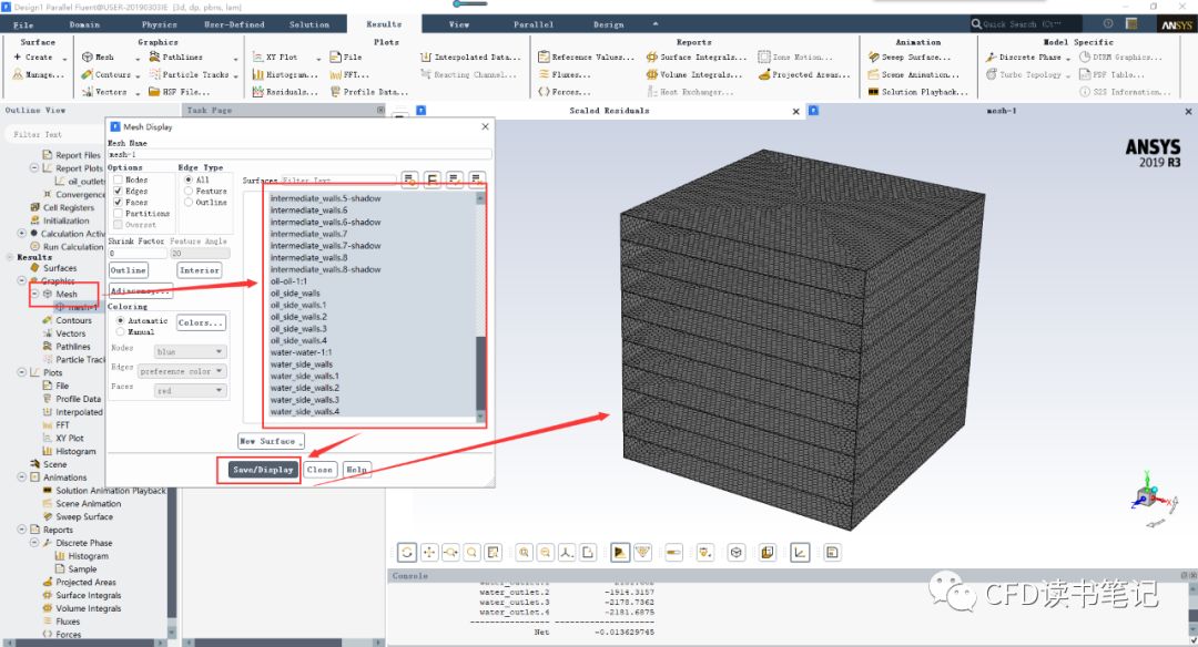

▼ 显示网格。
「CFD案例-Fluent」20 板式换热器的图35

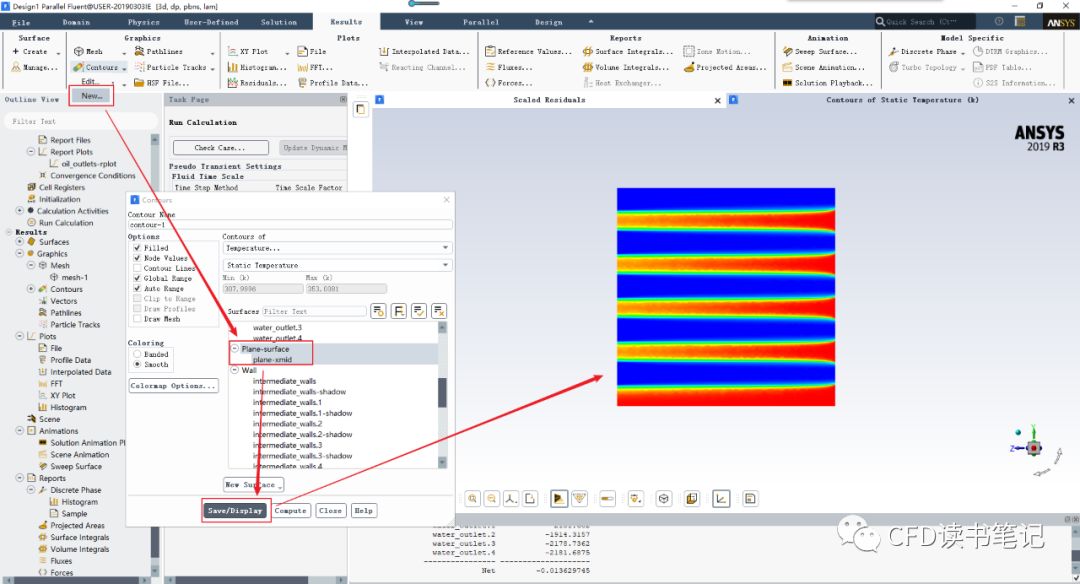

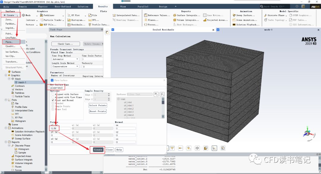

▼ 创建面。
「CFD案例-Fluent」20 板式换热器的图36

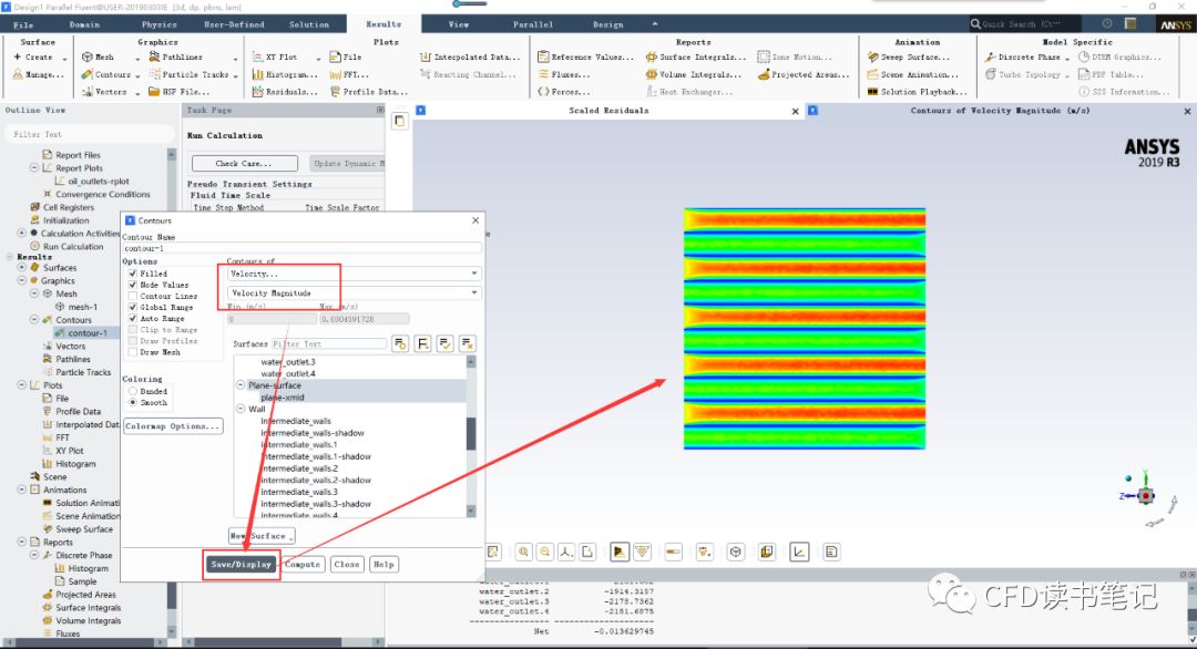

▼ 显示该面的温度云图。
「CFD案例-Fluent」20 板式换热器的图37
▼ 显示该面的速度云图。
「CFD案例-Fluent」20 板式换热器的图38
