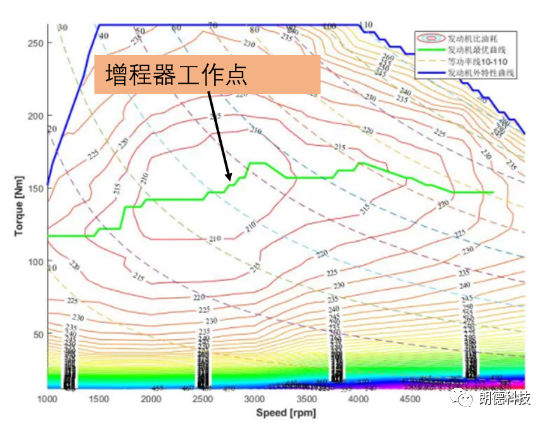

虽然同样是由发动机工作,但是增程器不再是车辆能量的唯一提供来源,功率输出不取决于行驶阻力及汽车功能附件的需求,而取决于整车对增程器的功率需求,增程器工作时,配合电池可实现发动机功率输出的削峰填谷,可在大部分工作状态下追求极致的燃油经济性,下图所示为某增程器的万有特性曲线:
电动车增程器NVH问题及开发策略的图1
增程器工作点
为了所求极致的燃油经济性,满足整车对增程器功率需求的工作点通常会在绿色线附近选择,从曲线可以看出,增程器工作时,低功率输出对应低转速高扭矩,而高功率对应高转速中扭矩的思路才能实现较好的燃油经济性。

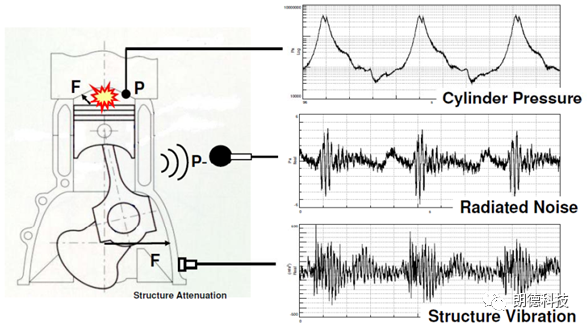

增程纯电动中,低电量怠速充电或低电量低速行驶时会对应低的发动机输出功率,通常会采用定转速的发动机工作点,根据式(3)可看出,在转速不变时,增大缸内平均压力p可以增大输出功率,发动机的辐射噪声及结构振动是缸压激励再乘以传递函数的结果,因此,增大缸内平均压力p,发动机工作时的最大缸压增大,发动机的辐射噪声及结构振动均会增大,导致车内声音与振动增大。
电动车增程器NVH问题及开发策略的图2
缸压与发动机振动和声音关系

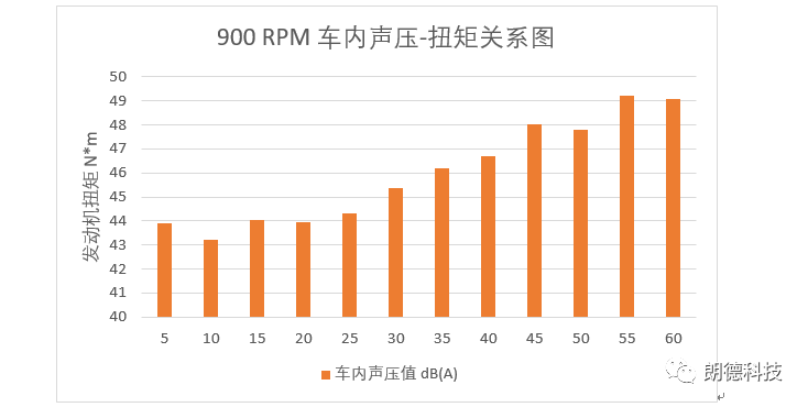

以某车型原地发电工况车内噪声统计为例,在900RPM怠速转速下,60N*M与20N*M(传统燃油车怠速开空调发动机扭矩)扭矩输出产生了5dB(A)的噪声增大。
电动车增程器NVH问题及开发策略的图3
同转速车内声压与发动机扭矩关系图

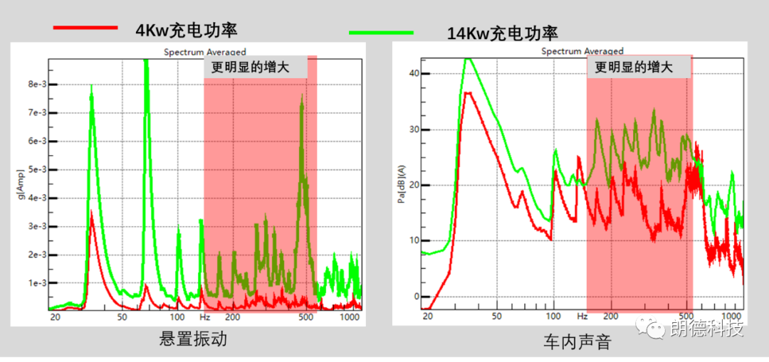

同一发动机同一工作转速,比对其更高的扭矩输出时,需要特别关注发动机本体在200-600HZ频段的振动噪声变化。该频段的振动噪声与曲轴、轮系的频响特性有很高的关联性,伴有很强的半阶律动,既能通过空气声,也能通过结构声传递到乘员舱,是增程器最有挑战的问题之一。
以某一增程器为例,下图此为增程器在1000RPM时,4Kw充电和14Kw充电时悬置振动及车内噪声对比,当充电功率增大至14Kw后,悬置振动及车内声音整体变大,但200-500Hz之间的能量增大更明显,使得车内中频段声特征更容易被人感知,主观体验变差。
电动车增程器NVH问题及开发策略的图4
同转速不同充电功率悬置振动及车内声音FFT

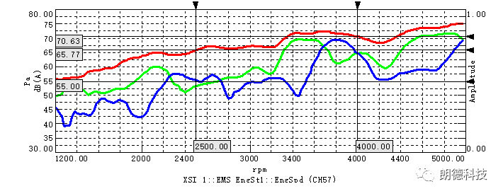

风险3—发动机高转速运行车内噪声大
发动机高功率输出时,为了保证较好的燃油经济性,需要在合适的高转速运行。以下图为例,发动机引起的噪声随发动机转速增高总体呈现增大的趋势,4000RPM与2500RPM整体声压级增加5dB(A),二阶噪声增加10dB(A),如增程器因为整车功率需求的原因,存在4000RPM前后的工作点,将带来车内严重的噪声问题;
电动车增程器NVH问题及开发策略的图5
增程器加速车内声音曲线

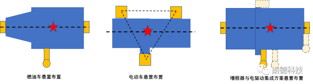

悬置匹配:钟摆式布置,考虑纯电动限位及发动机振动隔振,而发动机的低频振动和噪声问题,可能引起更大的抱怨,优先以发动机激励控制为主,若后悬置拉杆无法满足可靠性需求,可再增加一个限位悬置。
电动车增程器NVH问题及开发策略的图7
悬置布置示例

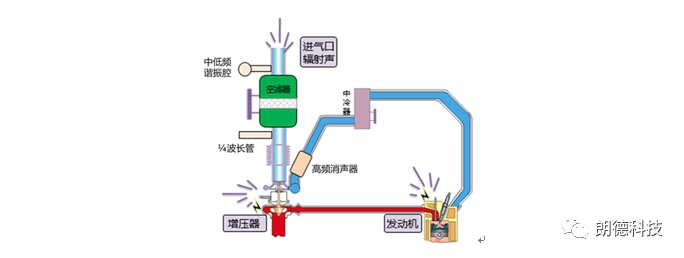

进气系统:受限于机舱空间布置,增程器的空滤器通常采用顶置空滤布置,消声容积满足要求的情况下可满足进行NVH开发需要,但做好谐振腔的预留。
电动车增程器NVH问题及开发策略的图8
进气系统开发示例

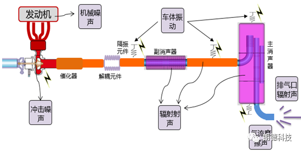

排气系统:受电池影响,排气总布置可能存在空间风险,总布置需要满足排气消声容积的需要,做好排气的声学调音及排气结构传递控制。
电动车增程器NVH问题及开发策略的图9
排气系统开发示例

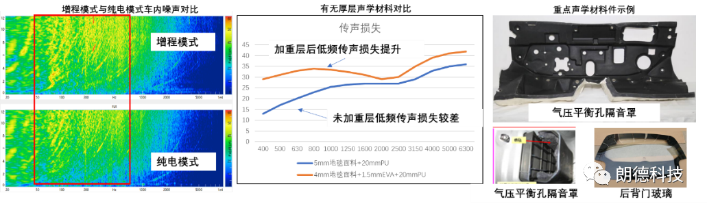

声包及密封:兼顾电动车吸声与增程器中低频噪声控制所需要的隔声进行声学包的方案设计,由于增程器在怠速等低背景噪声工况下的声音更大,需要比燃油车及纯电动车更好的声包方案。
电动车增程器NVH问题及开发策略的图10
声学包开发示例

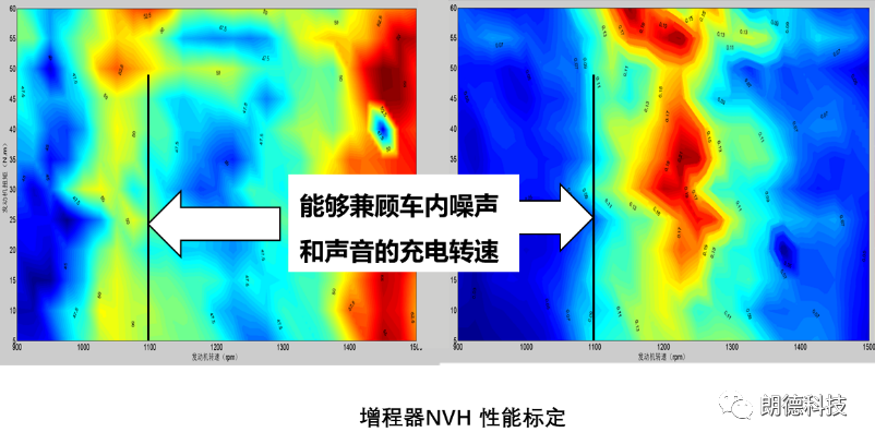

增程器标定策略匹配 以转速及输出功率(或扭矩)为变量,通过增程器、电机&电控、电池控制、电器附件的工作点和相互匹配控制,选择合适的增程器工作点,最大程度的挖掘动力总成的NVH潜力,通常需要通过大量的测试获得整车增程器工作NVH 性能MAP图,用于增程器工作点选择。
电动车增程器NVH问题及开发策略的图11
声音和振动、发动机转速及输出扭矩MAP图
标定工作主要在样车阶段开展,需要NVH部门与标定部门联合开展,制定合理的标定策略会是样车阶段增程器NVH性能问题优化的最重要措施之一。
