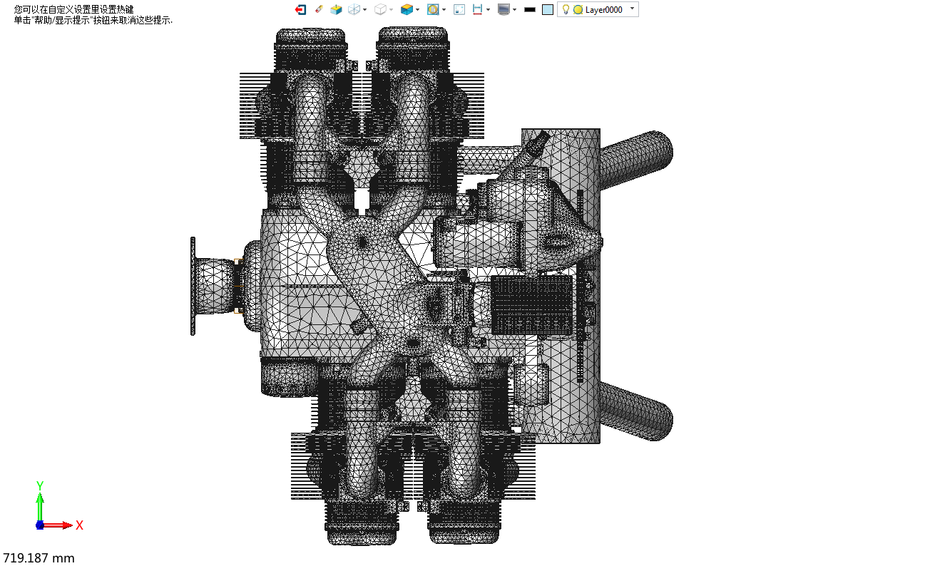

ZWMeshWorks2021具备强大的网格剖分能力
据介绍,ZWMeshWorks2021应用了中望自主的混合建模技术和网格剖分技术,实现高效的几何处理和网格生成。
一方面,ZWMeshWorks具备强大的建模能力,支持参数化建模、曲面建模、混合建模、模型修复等,可全面提升用户的建模效率以及快速进行几何清理和简化。
另一方面,软件采用先进的德劳内+前沿推进法,能够准确捕捉复杂几何体的几何特征,快速生成千万级别的高质量网格,且稳定性强。
负责人表示:“该版本平台软件能够自动剖分三角形、四边形、四面体、六面体等多种网格类型,且支持局部网格控制和各向同性、各向异性网格,网格剖分具有效率高、显示清晰流畅、内存消耗小等特点。”此外,软件还提供了除几何清理、网格划分外的其他前处理操作,例如多样化的函数表达式,灵活可编辑的材料库、便利施加的边界条件。对于后处理,软件具备比较丰富的结果查看功能,如云图,曲线图,表格等。
