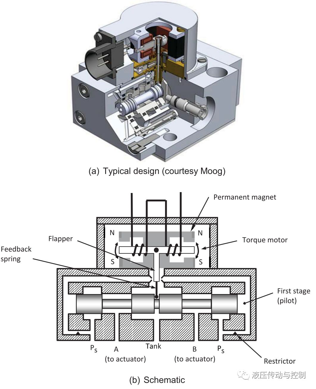

伺服阀是闭环电液运动控制系统的主要元件。“伺服阀”是指主阀芯位置与电信号成比例,而阀芯运动是由内部液动力驱动的。阀芯的运动改变节流口的大小,因此控制了流量;然而,流量取决于节流口压差,除非使用了压力补偿器。最常见的伺服阀设计就是带机械反馈的两级喷嘴挡板伺服阀(图1)。
电液伺服阀—过去、现在和将来(转自液压传动与控制)的图1
图1 两级喷嘴挡板伺服阀
主要元件有:

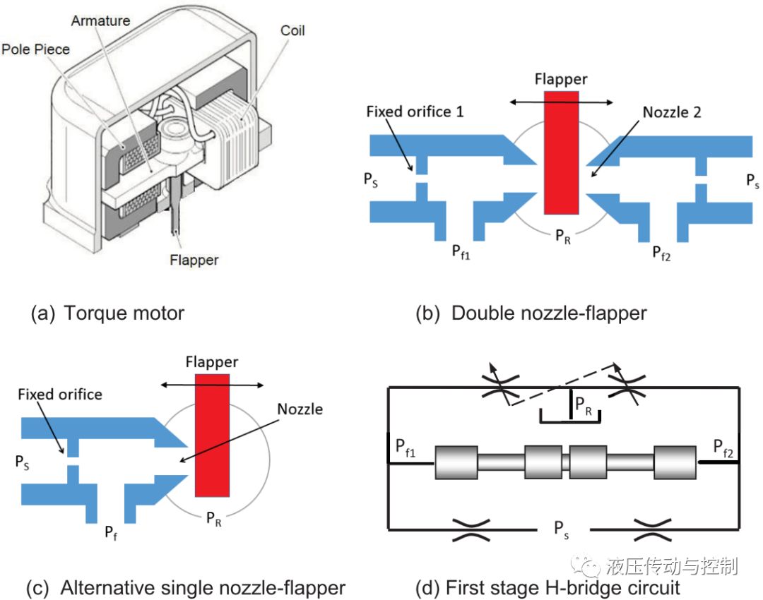

  • 力矩马达作为电气与机械的转换器,由弹簧管支撑,其无摩擦偏转,隔离了力矩马达与液压油(图2a)。
  • 挡板由力矩马达驱动,可以限制通过喷嘴的流量(图2b);挡板行程~0.1mm。也可以用单个喷嘴(图2c),其只能用于调节阀芯一侧的压力。但是由于液动力的不平衡,其对力矩马达有更高的要求。
  • 第一级形成H型液压桥式回路,其中一对喷嘴是可变节流器,当挡板偏转的时候,会在阀芯两端产生压差。
  • 反馈弹簧杆带动阀芯移动(行程大约~1mm),直到挡板的反馈力与力矩马达的力相平衡,挡板将再回到中心位置。
电液伺服阀—过去、现在和将来(转自液压传动与控制)的图2
图2 喷嘴挡板先导级元件

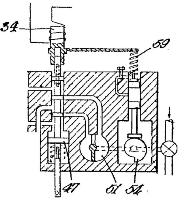

初期的电液伺服阀主要是为军事用途而开发,如用在二次世界大战的自动火炮瞄准。这类伺服阀典型的包含了电磁驱动阀芯,并带阀芯弹簧对中。主要用于流量控制,但是控制精度很低,响应也很慢。Tinsley工业仪表公司(伦敦)申请了第一个两级伺服阀专利(图3)。电磁铁(34)驱动第一级带弹簧对中的阀芯(47),其驱动一个旋转运动的主级(51),通过凸轮(54)把其位置反馈到第一级,反馈弹簧(59)把位置转换为力。
电液伺服阀—过去、现在和将来(转自液压传动与控制)的图3
图3 Tinsley1946年发明的两级阀:
电磁铁 (34); 先导级阀芯 (47); 主级 (51); 反馈凸轮 (54); 反馈弹簧 (59)

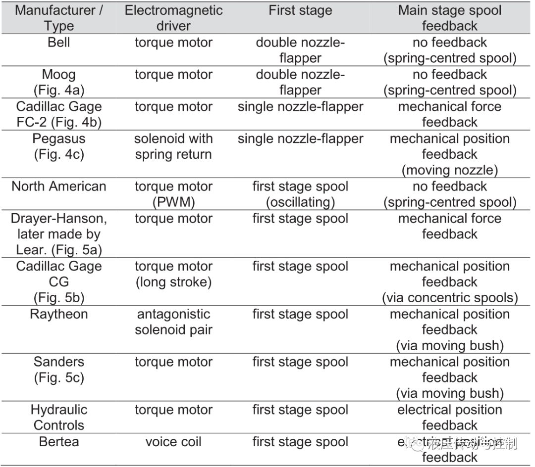

部分制造商两级流量控制阀的清单见表1。由表可见,不同制造商,其电磁驱动、先导级和主级反馈等,都不是完全一样的。其中一些在图4和图5中解释。

表1: 1955年开始的伺服阀设计

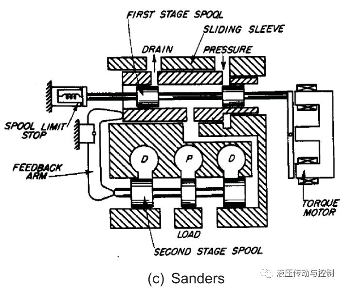

图5: 1955年开始的先导级滑阀设计

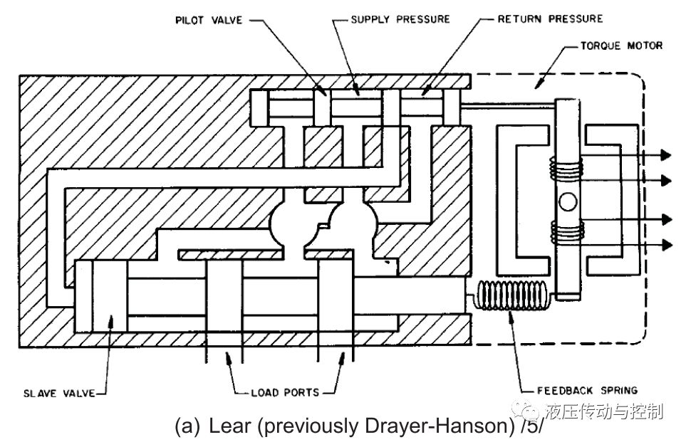

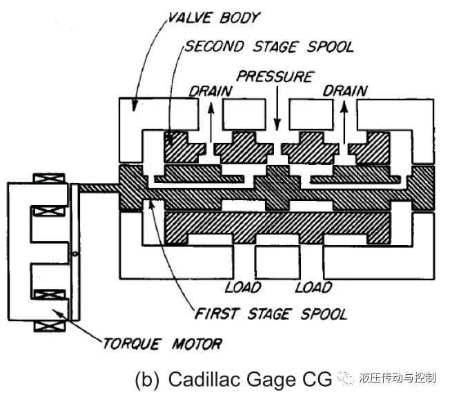

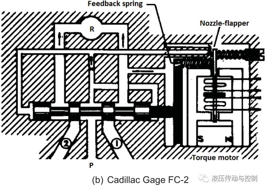

Cadillac Gage FC-2 阀 (图 4b)值得我们注意的,它是两级阀的先驱,后来也成为了设计标准:它在先导级把力矩马达与喷嘴挡板结合起来(虽然是单喷嘴),主阀芯的机械力反馈采用反馈弹簧杆。

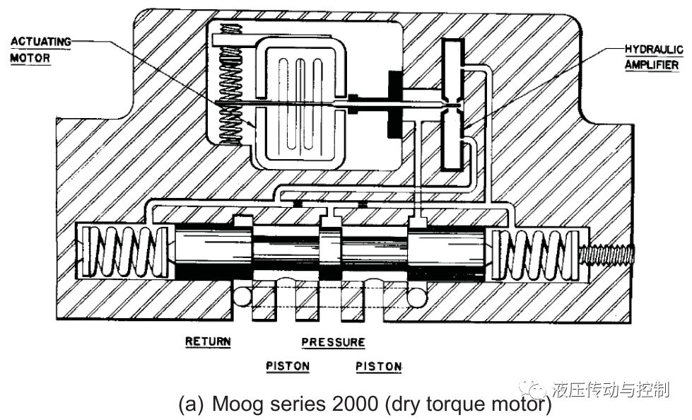

Moog阀(图4a)最初由W.C.(Bill)Moog在康奈尔航空实验室(Cornell AeronauticalLaboratory)设计,并用于航空与导弹发射控制应用。Moog带来了大量实际的提高。通过弹簧管支撑力矩马达,使得弹簧管偏置时更轻,摩擦力更小,减小了阀的阈值,提高了分辨率。1953年Moog获得了此项专利之后,又开始申请其它方面的专利,即改变单喷嘴设计的缺陷,提出了采用双喷嘴挡板的机构,以消除其对供油压力的敏感。
一个通常的故障就是磁性颗粒被油液带入聚集在力矩马达,这在Series 2000阀上第一次得到了解决,即通过把力矩马达和油液隔离开来。贝尔航空(BellAerospace)在1953年申请了此项专利。

  • Sanders SA17D – 音圈(voice coil)/双喷嘴挡板/机械力反馈:所有元件轴向布置。
  • Cadillac Gage FC200 – 干式力矩马达/双喷嘴挡板/液压反馈

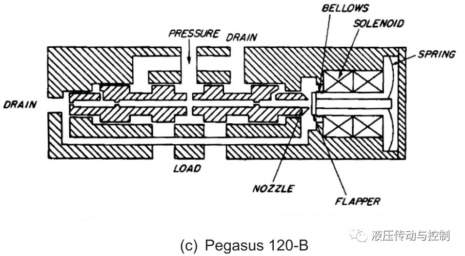

  • Pegasus  Model  20 – 音圈(voice coil)或者电磁铁/双喷嘴-双挡板/通过在阀芯端部设置小孔,实现机械位置反馈;双向对称版本(见图4c)
  • Hagan – 音圈(voice coil)/ 先导级滑阀,旋转以减小摩擦/无反馈
同期反馈的技术问题主要是零漂(虽然主要原因是力矩马达的温度敏感性),喷嘴和挡板的锈蚀,力矩马达的非线性(如果设计电流过小),以及高频不稳定。当时,只有Moog和Cadillac  Gage有批量生产的阀用于商用目的,Bendix也有很多阀,但只在最终客户那里进行测试。

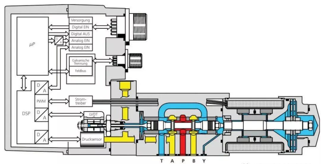

相对于机械阀芯位置反馈,电气反馈可以获得更高的闭环增益,从而提高动态响应,而且也可以校正滞环或者温度效应引起的误差。机械反馈阀固有的安全和紧凑对航空领域来说具有很大的吸引力,但是在工业阀,从1970年之后开始采用电气反馈。这其中一个标志性的事件就是Bosch在1973年引入了板式安装伺服阀,带射流管,采用霍尔效应位置传感器,更重要的是带集成电子放大器。
Rexroth, Bosch, Vickers以及其它的液压制造商均开发了单级伺服阀,采用一对比例电磁铁控制弹簧对中的阀芯,开环控制,其与在20世纪50年代开发的单级阀类似,但是当时被航空工业应用给否决了。通过采用电气位置反馈和闭环控制,改善了控制精度以及响应时间。与比例电磁铁相比,线性力马达或者音控线圈执行器改善了线性度;80年代,用稀土磁体(Rare earth magnet)代替磁钢(Alnico magnet),克服了先导级输出力大小的局限性。这种直动式阀由Moog开发(图6),之后Parker也开发了类似产品,其具有与二级阀相当的动态响应。

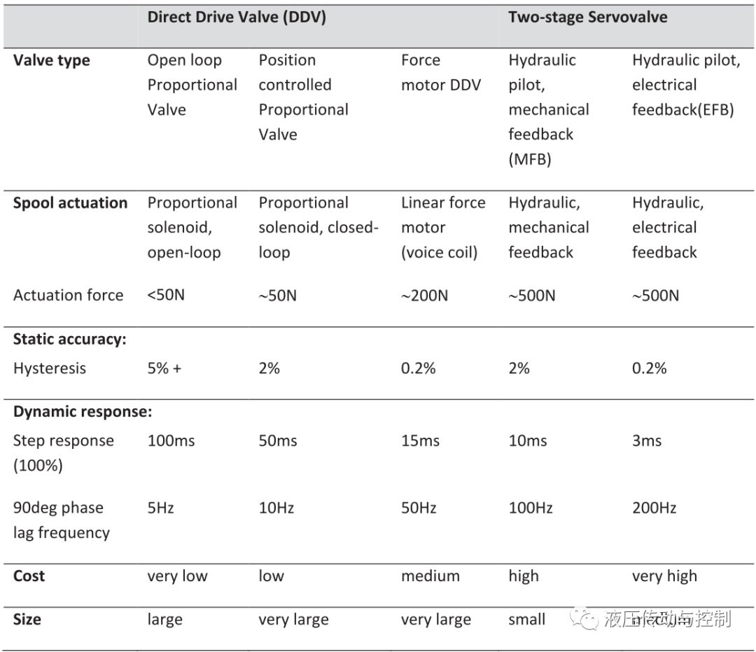

表2示出了典型阀的特性,包括阀芯驱动力型式。高的阀芯驱动力不仅有利于克服液动力,加速阀芯运动,而且可以更好的克服小颗粒污染物的夹杂,从而避免卡阀。
电液伺服阀—过去、现在和将来(转自液压传动与控制)的图12
表 2: 典型4通阀的性能参数@额定流量40L/min(70bar压降)

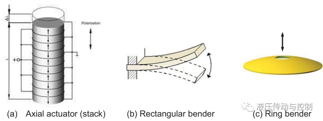

当电场作用的时候,压电陶瓷变形非常快,但是最大变形量很小,大约只有0.15%。因此,采用堆栈方式的执行器(图7a)实际上也需要运动的放大,即使在先导级(例如挡板运动大概0.1mm)。矩形弯曲执行器(图7b)可以为先导级提供足够的位移,合理的力范围(10N~100N)。此种弯曲型式的陶瓷层厚度大约20μm,因此电压大约至50V,可提供足够的磁场强度。然而,压电陶瓷材料受制于滞环(典型的20%),蠕动,堆栈执行器长度取决于温度等因素的影响。由于执行器表现得像一个电容,响应速度通常受限于放大器电流的限制。

图7:压电效应

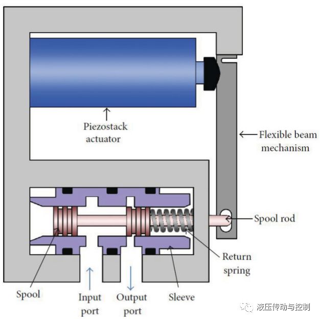

采用堆栈方式的执行器驱动阀芯需要一些运动放大。比如采用静压变压器,内充硅橡胶并带有一定的面积比率。相位滞后-90°的带宽频率可达270Hz,并且在阀芯两端采用两个反向的执行器以减小温度敏感性(图8)。机械放大采用连杆的方式(图9)。
电液伺服阀—过去、现在和将来(转自液压传动与控制)的图14

电液伺服阀—过去、现在和将来(转自液压传动与控制)的图15
图 9:阀芯运动,带机械放大压电堆栈运动

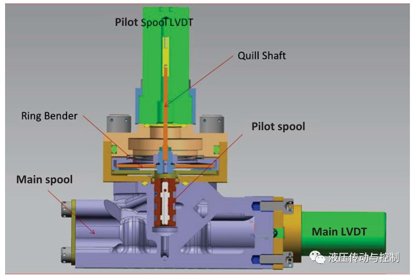

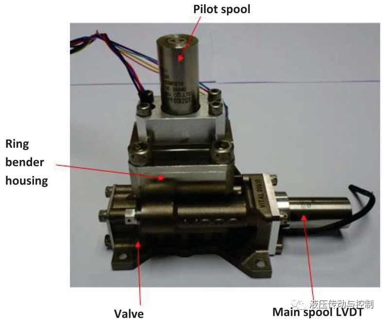

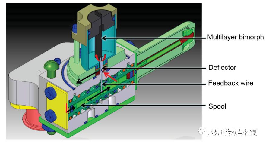

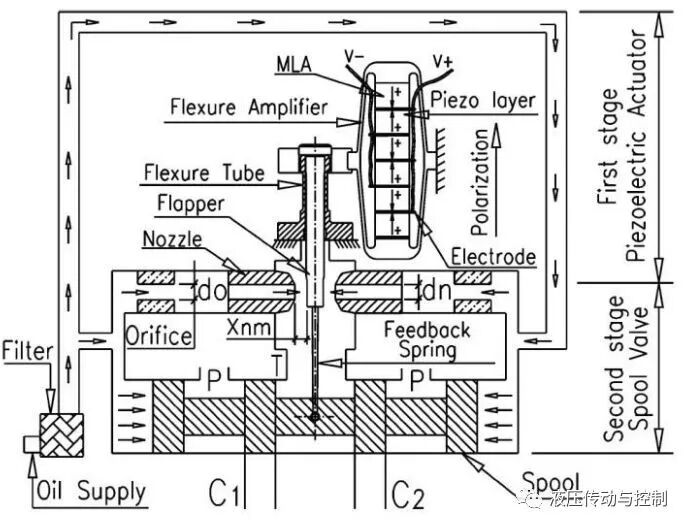

采用压电执行器代替二级阀中的力矩马达在众多的研究中均有报告。图10,该伺服阀采用机械反馈阀移动挡板。图11,一种航空伺服阀,带反馈杆,采用矩形压电陶瓷弯曲执行器来驱动偏转装置,发明者认为其在射流管处只会产生更小的液动力。与力矩马达相比,其被认为压电陶瓷弯曲执行器可以更好加工,更好测试,以及具有更好的重复性。在最近的一个样机中,环形执行器被用于先导级。先导级是迷你阀,带正遮盖以弥补泄漏。采用电气位置反馈的阀见图12。
电液伺服阀—过去、现在和将来(转自液压传动与控制)的图16
图10:压电堆栈,用于两级阀
电液伺服阀—过去、现在和将来(转自液压传动与控制)的图17
图 11:压电矩形弯曲执行器,射流管两级机械反馈阀
电液伺服阀—过去、现在和将来(转自液压传动与控制)的图18
图 12:压电环形弯曲执行器 先导阀芯 两级电反馈阀

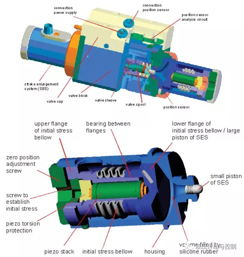

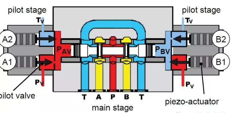

另外一种采用压电陶瓷堆栈工作原理的阀如图13。先导级的4个节流口构成H-桥式回路,且均是可调的,采用汽车燃油喷射,带40μm行程,-90°的带宽达到1kHz以上。
电液伺服阀—过去、现在和将来(转自液压传动与控制)的图19
图 13:独立的压电效应控制 先导级H桥式回路节流孔

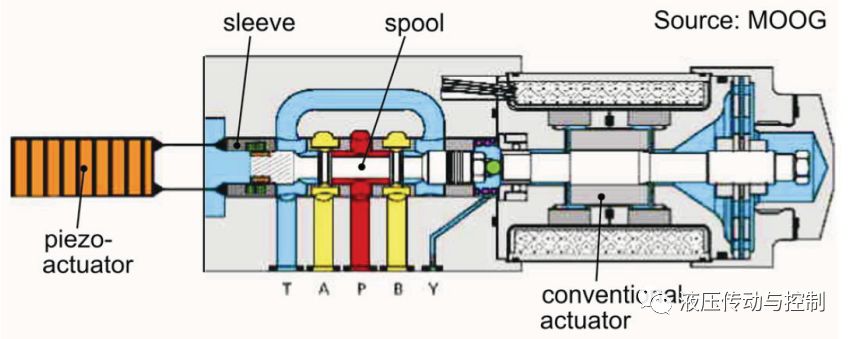

图14所示的是另外一种提高直动式阀的快速响应的新理念。采用堆栈技术,阀芯阀套移动范围+/-20μm,相当于传统的线性力马达+/-1mm的移动距离。因此,即使在高于60Hz以上的频宽,也可以实现很精密的流量控制。
电液伺服阀—过去、现在和将来(转自液压传动与控制)的图20
图 14:双作用阀 高频响 长行程执行器

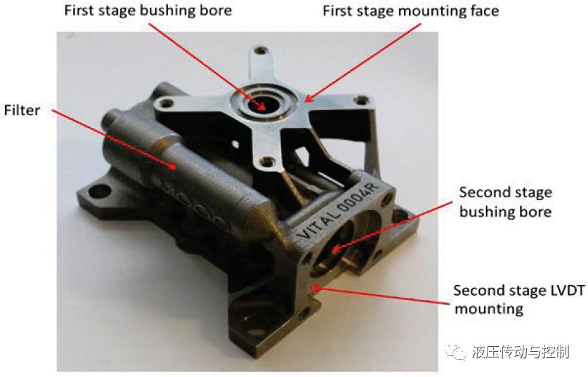

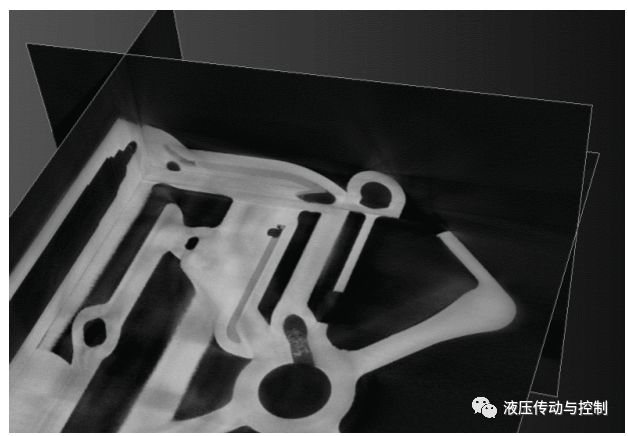

增材制造Additive Manufacturing,俗称3D打印,给液压元件的制造带来新的方法。AM可以用以减轻阀块的重量,更重要的是提供设计者更多的设计自由度,因为不需要考虑一些加工制造的约束。例如图12所示的压电效应阀,采用激光熔融技术,用钛合金制造阀块。图15显示了最终的成品阀,图16显示的是AM阀体,图17示例了CT扫描阀体的内部情况。
电液伺服阀—过去、现在和将来(转自液压传动与控制)的图21
图 15:原型 增材制造
电液伺服阀—过去、现在和将来(转自液压传动与控制)的图22
图 16:AM制造阀体细节
电液伺服阀—过去、现在和将来(转自液压传动与控制)的图23
图 17:CT扫描阀体
