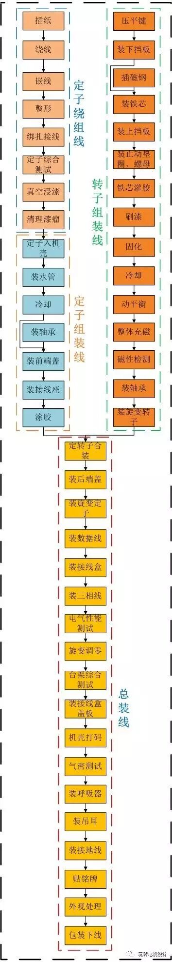

工艺流程
典型的 电动汽车驱动电机(永磁电机、径向磁场)的制造工艺流程的 工艺流程,如下图所示。
电机制造工艺关键技术的图1
