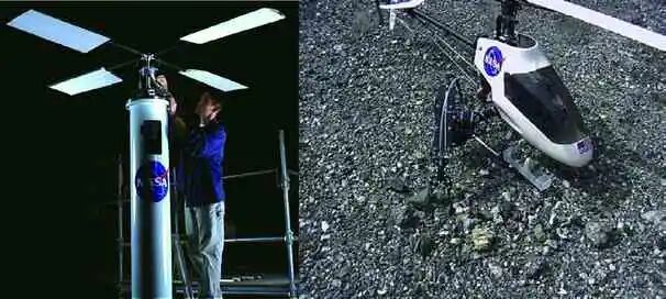

2001年,美国埃姆斯研究中心论证了利用旋翼式无人机VTOL特性探测崎岖的火星表面的可行性,研究了无人机轻质结构、新型动力系统、自主飞行等关键技术,并预测了质量10-50 kg无人机的旋翼转速、飞行效率和工作时间[15]。2002年,埃姆斯研究中心基于四桨叶独立转子在模拟火星密度环境中的实验结果,分析并优化了无人机旋翼的翼型结构、弦长和翼展参数,提升了旋翼在低雷诺数条件下的空气动力学性能,并研制了TAMS系列共轴旋翼式无人机[16]。2005年,埃姆斯研究中心研究了最大飞行范围为500 km、最大总质量为2500 kg的一系列无人机的可行性,最终认为研制一种由火星漫游车释放用于协助火星漫游车完成探测任务的小型旋翼式无人机具有更大的意义,并预测无人机飞行的雷诺数小于8×105,马赫数小于0.7[17]。
旋翼式火星无人机技术发展综述的图1
图1 线性转子实验台与第二代TAMS无人机[16]
Fig.1 Baseline proof-of-concept Mars rotor Test Stand and TAMS 2 with robotic arm[16]
2005年,埃姆斯研究中心与兰利研究中心合作,提出了多种火星无人机的释放方案,并对不同类型的火星无人机的最大飞行升力、总质量、动力来源、机械效率、自主飞行、可靠性及悬停性能进行充分研究,最终将固定翼式与旋翼式类无人机确定为主要研究方向[14]。

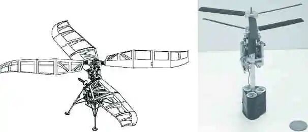

1.2 马里兰大学
2000年,马里兰大学的格索飞行器研究中心开展了共轴反桨双旋翼火星无人机研究[18],并在2001年研制了旋翼式火星无人机MICRO[19]。MICRO无人机采用悬停方式对环境进行探测,悬停时间为20-30 min,并具有良好的飞行稳定性和控制性能,其功率品质因数(Figure of merit, FM)最大可达0.42。2003年,马里兰大学研制了一种质量约为50 kg并能实时进行姿态调整的大型火星无人机MARV,通过悬停实验评估了无人机在悬停与姿态变换过程中的动力学性能[20]。与MICRO无人机不同,MARV的旋翼采用一种无黏性不可压叶片设计法设计,使旋翼表面具有低马赫数分布,保证了旋翼系统的动力性能并使MARV具有10.8 kg的有效载荷,能够在25 km范围内飞行39 min并能悬停1 min。随后马里兰大学基于埃姆斯研究中心在模拟火星大气密度下的转子悬停实验结果,研究了雷诺数、马赫数及旋翼结构对旋翼系统FM的影响,发现选择合适的翼型并提高雷诺数能够使FM值由0.34增大至0.6,最终论证并研制了质量为200 g的共轴旋翼式火星无人机Microrotorcraft,该无人机能够在模拟的火星环境中飞行12-13 min[21]。
旋翼式火星无人机技术发展综述的图2
图2 MARV无人机[17]和MICRO无人机[18]
Fig.2 MARV[17] and MICRO[18]

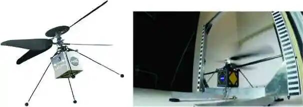

1.3 美国喷气推进实验室
2004年,美国喷气推进实验室对比了各类火星无人机的飞行原理、结构形式及适应性能,将旋翼式火星无人机列为火星无人机研究的重要方向并对该类无人机飞行的可行性、空气动力学特性、旋翼系统的悬停特性进行了全面的研究[22]。随后喷气推进实验室联合马里兰大学、佐治亚理工等院校对旋翼式火星无人机技术进行了详细研究,并计划在2020年将火星无人机与火星漫游车一起发射,用于协助火星车进行环境探测[23]。
2015年,喷气推进实验室官方网站发布了设想的火星无人机原型JPL-2015[24],该小型共轴旋翼式火星无人机质量约为1 kg,翼展大小为1.1 m,位于机身下部的存储区集成了控制器、通讯仪器、测控仪器、电源等系统设备,极大地降低了无人机质量,使无人机能够在模拟的火星大气环境中完成起飞、悬停、偏转、降落等飞行动作,图3为喷气推进实验室设计的原理样机。喷气推进实验室正在规划该无人机进行巡航侦查的控制方案,并对其载荷能力、巡航时间、悬停时间等关键指标进行研究,目前该无人机仍处于实验测试阶段。
旋翼式火星无人机技术发展综述的图3
图3 美国喷气推进实验室原理样机及载重实验台[24]
Fig.3 Prototype UAV of jet propulsion laboratory and the payload flight performance test[24]

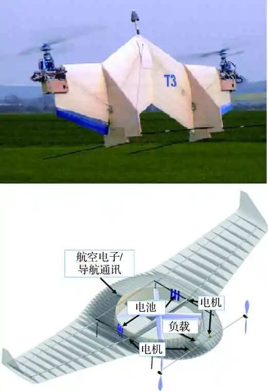

1.4 萨里大学
2008年,萨里大学将旋翼式无人机VTOL特性与火星探测任务结合,规划了利用火星无人机协助火星车完成火星表面多点采样的方案。火星漫游车行动缓慢且跨越复杂地形存在极大的风险,旋翼式无人机的悬停、低速飞行、多次起降可确保无人机准确地降落在探测区域采集火星土壤样本。无人机的负载运输飞行可确保将土壤样本转移至火星漫游车,最终实现对火星土壤信息的快速获取[25]。2012年,萨里大学研制了一种倾斜旋翼式无人机Eye-On,该无人机质量为15 kg,旋翼翼展达1.4 m,能够在100 km范围内巡航38 min。此外,Eys-On还能够进行独立的垂直或水平飞行,其水平飞行稳定性好,但水平与垂直转换过程中需保证无人机的动态稳定性[26]。2016年,萨里大学研制了新一代倾斜旋翼式无人机Y4TR,该无人机采用非线性系统SDRE控制,可实现无人机的自主巡航。一组共轴反桨旋翼置于无人机中部涵道,能够实现无人机的垂直起飞,两组单旋翼置于无人机机头两侧,能够实现无人机的水平飞行[27]。与Eye-On相比,Y4TR的质量相对较大,为产生足够的升力配置有三组旋翼系统,因而功率消耗较高,但其飞行过程不需要复杂的垂直与水平的姿态调整。
旋翼式火星无人机技术发展综述的图4
图4 Eye-On无人机[26]与Y4TR无人机[27]
Fig.4 Prototype of Eye-On[26] and Y4TR[27]

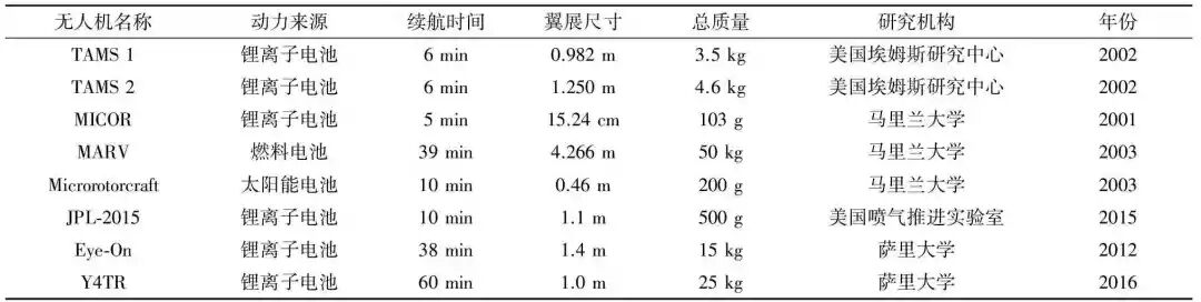

1.5 国内的研究成果
中国科学院地球化学研究院的欧阳自远、南京航空航天大学的陆宇平等人对于历次火星探测任务进行了回顾,对我国未来火星探测的面临主要科学问题进行了阐述。南京航空航天大学的姚克明等人进行了我国未来火星无人机探测进行了任务规划与建模分析,建立了火星无人机控制的非线性模型[28-29]。由于我国火星旋翼式无人机技术的研究起步较晚,目前对于火星无人机原理样机的研制国内仍然处于空白,相关研究文献较少。各科研究机构研制的火星无人机相关参数如表1所示。
表1 火星无人机方案及参数
Table 1 Schemes and specifications for Mars UAVs
旋翼式火星无人机技术发展综述的图5

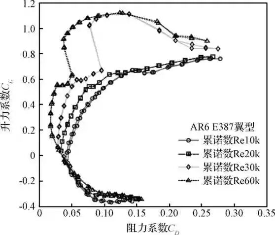

火星无人机翼型的仿真结果表明,在火星的低雷诺数飞行条件下,翼型对旋翼的气动特性具有重要的影响:非常规的曲线翼型(极薄的翼型厚度和较大的翼型弧度)能够显著地提升旋翼的升阻比与机械效率[30],但极薄的翼型厚度将降低旋翼的强度与刚度。文献[31]模拟计算了多种翼型在火星环境的升阻特性,发现低雷诺数对翼型的升阻特性的影响远大于马赫数对翼型升阻特性的影响。文献[32-33]发现最大弯度位置为25%,弯度为5%的翼型在低雷诺数环境下具有最大升阻比。文献[34]对比了六种低雷诺数翼型在火星环境下的气动特性,发现E387翼型在火星大气环境中具有更好的气动特性。文献[35]发现E387翼型的结构能够弱化其表面流场的层流分离现象,从而在低气压环境下产生更大升力。
对火星无人机旋翼的仿真结果表明,有限元仿真方法对三维旋翼的仿真结果的准确度低于二维翼型仿真结果的准确度。文献[36]将仿真结果与旋翼设计理论相结合,发现翼型的升力特性和功率特性的二维仿真与实验结果具有一致性;由于层流-紊流过渡区域仿真准确度低,三维仿真结果与实验结果的一致性较差。科研人员将ARES无人机的气动特性模型、飞行与姿态控制模型的仿真结果用于无人机叶片的结构设计,提升了无人机在低气压环境的飞行效率。Spedding采用非黏性分析理论优化了旋翼的边缘结构,发现旋翼在低雷诺数条件下获得了较大的升力[37]。文献[38]发现采用结构单元拼接的柔性桨叶能够较好地适应复杂变化的流场环境,这对火星无人机旋翼适应火星大气环境具有重要意义。虽然有限元仿真方法能够很好的反应旋翼的气动特性,但旋翼仿真的准确度仍需进一步提高。
旋翼式火星无人机技术发展综述的图6
图5 E387翼型的升阻特性曲线[37]
Fig.5 Lift-drag polars forE387 airfoil section[37]

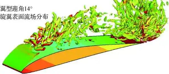

2.2 旋翼表面层流分离现象的研究
火星无人机的旋翼在低雷诺数条件工作时,流场的黏性效应将导致流场的黏性力增大至与剪切力同一量级,此时位于翼型前缘的层流边界层压力减小,动量增大,边界层下层流动停止,从而产生层流分离现象。另外,黏性效应将导致旋翼后缘流场由层流过渡为紊流;较高的紊流能量使位于旋翼后缘的流场恢复至旋翼表面,形成分离泡。层流分离将引起旋翼的失速与低频振荡,并严重影响其气动性能。早期火星无人机旋翼的层流分离现象难以得到合理的解释[39],但有限元仿真方法能够用于分析层流分离、分离泡的产生与消失[40]等现象,并能够预测层流分离的位置、分离泡的范围[41]。
旋翼式火星无人机技术发展综述的图7
图6 大迎角下旋翼表面流场分离[42]
Fig.6 Laminar separation of rotor at high collective pitch angle[42]
层流分离现象导致火星无人机旋翼表面产生层流-紊流的过渡流场,因此需要采用不同的模型对旋翼面不同的流场分别进行仿真。此外,分离泡形成与消失位置的准确预测对仿真结果的准确性至关重要[34,42]。Koen等人利用非定长时间算法对旋翼气动特性进行研究并分析翼面分离泡周围流场参数的变化规律[43],其方法能够根据分离泡周围流场信息对分离泡产生与消失的位置进行预测。Montelpare等人利用红外热成像方法分析了低雷诺数下旋翼的层流边界分离现象[44],提出了一种基于实验结果的分离泡预测方法。Tatineni等人对低雷诺数下多种翼型的气动特性进行研究,分析了多种翼型层流分离场的线性稳定性,发现在旋翼流场的分离过程中,由于层流分离泡边界层的不稳定性,引起了周期性的涡流脱落过程,最终导致了旋翼流场的不稳定[45]。

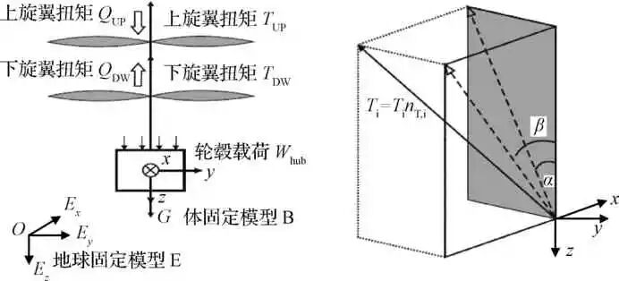

3.1 火星无人机的飞行控制及导航
在旋翼式火星无人机的飞行控制中,稀薄的火星大气导致无人机旋翼升力随旋翼转速变化的幅度远小于在地球环境的变化幅度,因而火星无人机的飞行姿态调整过程迟缓。而火星风、尘暴等现象将严重影响火星无人机飞行的稳定性,这要求火星无人机对变化的环境进行快速调整,以保证无人机的飞行安全。此外,火星无人机飞行过程无GPS导航,要求以火星漫游车或火星卫星作为基站实现无人机的自主导航。因此,火星无人机的控制方法应在地球无人机控制方法[46-48]的基础上,考虑无人机的低气压气动特性及抗环境干扰能力。
旋翼式火星无人机技术发展综述的图8
图7 MCH无人机倾斜推力控制模型[36]
Fig.7 MCH titled thrust vector coordinate frame system[36]
目前旋翼式火星无人机的控制主要是通过调整翼端路径平面(Tip path plane, TPP)与无人机质心的相对位置,实现火星无人机的转向控制与姿态调整[49]。Schafroth等人[50]对比了多种无人机的转向控制方案,采用基于飞行器模型预测控制(MPC)的非线性控制方法[51]调整无人机飞行的高度和姿态,验证了该控制方法的可行性并研制了muFly无人机。为了优化第一代muFly无人机的动力系统和转向系统,第二代muFly采用H∞控制[52]与协方差矩阵自适应方法(CMA-ES)[53]实现了无人机系统各组成元件的信息交互,并采用集成化方法对无人机的功能模块进行了质量优化。综上所述,火星无人机的飞行控制成果较为显著,但无人机姿态变换响应迟缓、无GPS自主导航及无人机快速响应变化流场等问题仍未得到有效的解决。

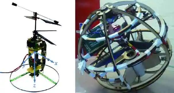

采用系统集成方法能够有效的降低火星无人机的总质量。欧洲的muFly计划旨在研制一种智能化微型无人机,并对无人机的整体尺寸与质量提出了严格要求。Bermes等人对无人机质量分布进行分析,发现无人机质量主要集中于执行器(马达、舵机)与电子仪器,而通常采用的模块化设计方法导致了无人机支撑结构质量较大[54]。随后Bermes等人采用高精度微型传感器与机身的结构单元进行系统级集成,再对各集成的结构单元进行拼接,获得结构紧凑、集成度高的第二代无人机,该无人机的电子仪器质量没有增加而机身支撑结构质量降低了约77%[55]。第一代与第二代muFly无人机的质量分配如表2所示。虽然这种方法极大地降低了无人机的总质量,但将导致无人机结构的稳定性与可靠性降低。2016年,muFly团队开始着手开发一种球形结构无人机,该无人机采用muFly无人机集成化的设计方法降低了无人机结构部分的质量,同时球形结构的设计保证了无人机整体的刚度与可靠性[56]。该无人机竖直方向具有良好的动力学稳定性,但其在飞行过程存在一定程度的质心偏移问题。
旋翼式火星无人机技术发展综述的图9
图8 第二代muFly无人机[55]与球形无人机[56]
Fig.8 muFly 2 UAV[55] and spherical UAV[56]

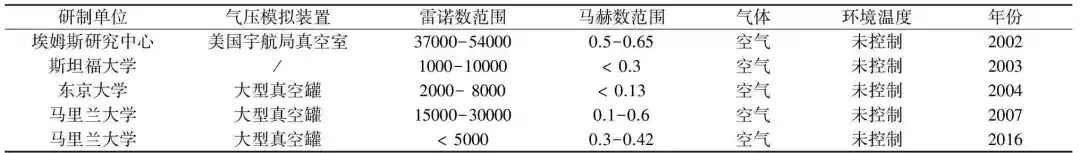

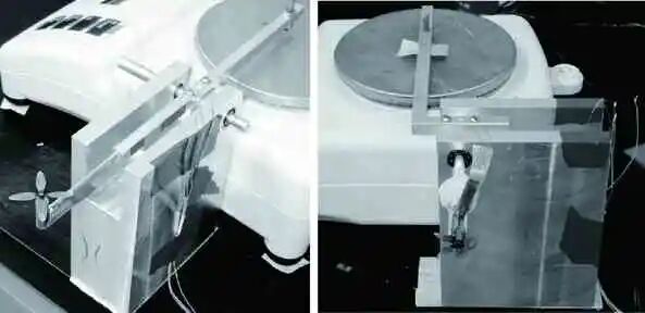

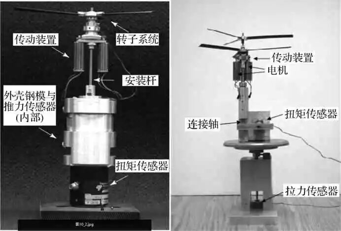

为设计用于“2020年火星车计划”的小型旋翼式火星无人机,马里兰大学研制了一种旋翼式火星无人机悬停特性测试实验台[61]。Felipe等人[62]将最初的无人机旋翼特性测量装置布置在低气压罐内进行无人机悬停实验研究,完成了小型火星无人机的原理样机设计。随后Robin等人[21]与美国喷气推进实验室合作,完成了旋翼式火星无人机整体结构的设计。原理样机在直径和高度均为0.91 m的真空罐内进行了悬停测试,其低气压升力、损耗功率、机械效率等指标均满足设计要求,实验结果验证了质量为1 kg的火星无人机设计方案的可行性。不同研究机构研制的火星无人机悬停性能测试实验台的相关参数如表3所示。
旋翼式火星无人机技术发展综述的图12
图10 马里兰大学悬停特性实验台[61]
Fig.10 Hover stand of Maryland University[61]
表3 火星无人机实验台
Table 3 Experimental setups for Mars UAVs
旋翼式火星无人机技术发展综述的图13
