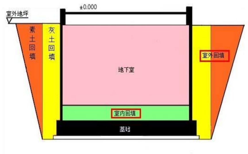

什么是肥槽?
肥槽指的是承台、地下室外墙与基坑侧壁之间的空间,也就是为施工作业面多开挖的一部分基坑。一般情况下,肥槽宽度为0.5~1.2m。

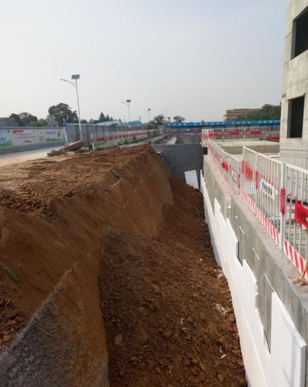

什么是水盆效应?
由于回填材料或者施工不满足设计要求,使用期间地表水下渗在基坑肥槽积水并渗入基础底板形成水盆效应,导致地下室底板反拱及开裂,地下室填充墙开裂,甚至梁柱节点开裂等事故。前年小编负责的一个项目,就出现了这个问题。主因是施工基坑回填的问题,遇到持续暴雨地下水下渗形成了水盆效应。最后处理方法是破开防水板,里面设置盲沟和集水坑,加水泵定时抽水。

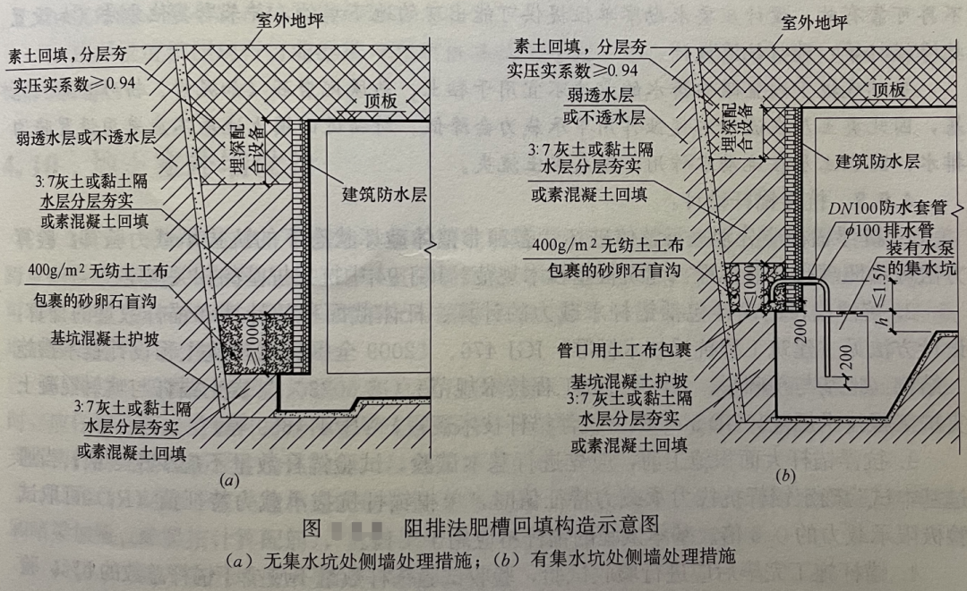

相应措施
地下室周边应采用弱透水、密实不透水材料回填,回填材质及其回填质量应能保证地震作用下土对地下室的约束作用。当肥槽较窄时,可采用素混凝土或搅拌流动性水泥回填。当肥槽较宽时,可采用2:8灰土、级配砂石、压实性较好的素土、分层夯实回填,压实系数不小于0.94。
当勘察期间未见有地下水,但地下室处于不透水或弱透水层黏性土地基或泥(页)岩地基时,设计仍应采取一定的抗浮措施释放水浮力,防止使用期间基坑肥槽积水并渗人底板形成水盆效应,导致底板上浮影响地下室的正常使用。如采用阻排法或基础底板下设置暗沟等措施以考虑地表水下渗产生的影响。一般工程可按下图所示的阻排法进行肥槽填土构造。对于遇水不易风化的岩石地区,可在肥槽内或底板下设置集水、排水系统释放水浮力。重要工程应进行专门研究采取特别加强的抗浮措施。
2.地下室周边应采用弱透水、密实不透水材料回填,回填材质及其回填质量应能保证地震作用下土对地下室的约束作用。当肥槽较窄时,可采用素混凝土或搅拌流动性水泥回填。当肥槽较宽时,可采用2:8灰土、级配砂石、压实性较好的素土、分层夯实回填,压实系数不小于0.94。
3.当勘察期间未见有地下水,但地下室处于不透水或弱透水层黏性土地基或泥(页)岩地基时,设计仍应采取一定的抗浮措施释放水浮力,防止使用期间基坑肥槽积水并渗人底板形成水盆效应,导致底板上浮影响地下室的正常使用。如采用阻排法或基础底板下设置暗沟等措施以考虑地表水下渗产生的影响。一般工程可按下图所示的阻排法进行肥槽填土构造。对于遇水不易风化的岩石地区,可在肥槽内或底板下设置集水、排水系统释放水浮力。重要工程应进行专门研究采取特别加强的抗浮措施。
