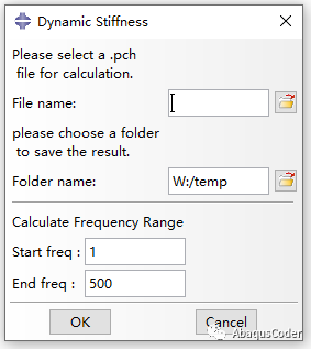

首先我们需要选择一个待解析的.pch文件
还需要一个用于存放动刚度曲线图的文件夹
并输入我们的求解频率区间
该部分可以使用ABAQUS RSG插件制作工具完成初步设计.
难点在于如何选择文件夹.

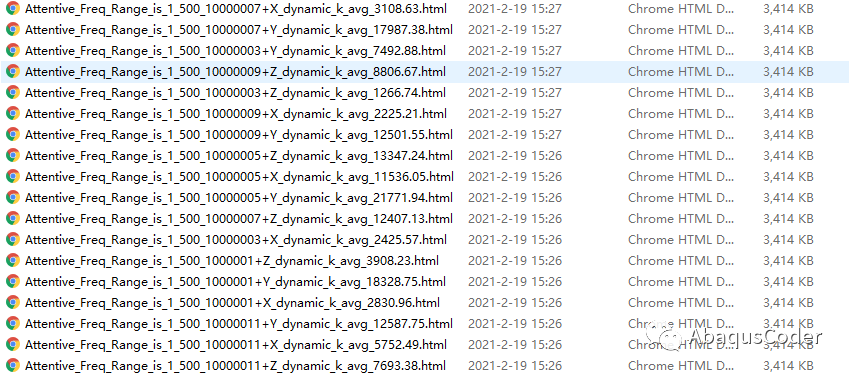

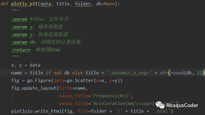

不过为了更好地知晓动刚度计算结果, 我们最好将其写在文件名里面, 这样就不用打开文件也知道结果了.
这样一来计算出来的结果就是这样的:
