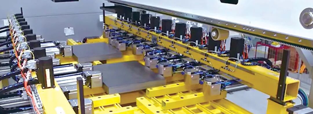

全自动磁力分张器
金属板材在进行拆垛前,要进行磁性分张,目的是防止单次拆垛出现抓取两张以上的板材,Gudel 采用全自动的磁力分张器(图2),一侧的拆垛单元有20 个磁力分张器,分张器内置有高强度磁铁,在气动活塞的作用下,自动的通磁与断磁,这种结构在每次板材的节拍提升时,可以实现有效的逻辑控制,不与板材发生干涉。同时这20 个分张器对置分布,可以实现多种板材尺寸的有效分张。
瑞士GUDEL 自动化装备在自动化压机线的应用的图2
图2 全自动磁力分张器
分张器的控制系统采用Rexroth 的驱动单元,并配备了Rexroth 的同步伺服电机,在位置环的精确控制下,高精度的贴合在板材表面,实现有效的分层,分张器的磁头部分,分布安装有碰撞传感器,一旦出现分张器和板材发生干涉碰撞,会及时的向系统发出报警,防止出现碰撞损坏。并且,为了实现铝板材的生产,在分张器的两侧装配了分层气嘴,以实现铝板材的有效分张。

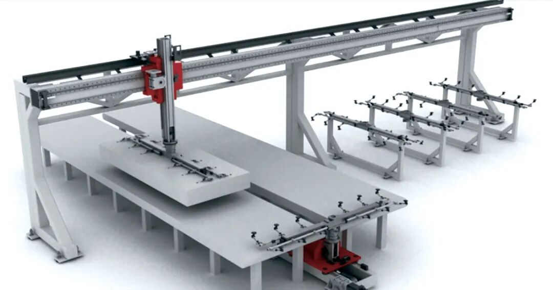

与德国压机线的拆垛机器人不同,Gudel 在板材的拆垛上采用自己研发的Gantry 拆垛机械手(图3),机械手有以下特点。
(1)拆垛效率高。 只有X/Z 两个维度的运行轨迹,相比较机器人,可以有效的避免多轴的联合运行,快速运行到板材上方,进行拆垛。
(2)控制系统精确。 采用Beckhoff 的控制系统,利用TwinCAT NC的高速精确控制,同时采用Rexroth 的高版本驱动控制器,搭配Rexroth 的高精度同步伺服电机,实现每2ms 的扫描周期,确保目标位置的精确度。
(3)机械手端拾器更换便捷。 为了提升换模效率,Gudel 设计了自动更换机械手端拾器系统,即每次在更换生产产品的端拾器时,只需要提前将端拾器安装在备用横杆上,在换模时,机械手就可以自动运行到备用横杆上方,并通过气动耦合盘实现自动的更换端拾器。
(4)机械 结构轻量化,材料的耐磨性高。 采用Gudel 自己研发的齿条和减速器,整体结构设计紧凑且轻量化,并且材料经过特殊处理,耐磨性高,且系统噪声小。
同时,在机械手上安装了静态的双料检测系统,每次抓取到板材后,都会实时的检查板材的厚度状态,如果出现双张板材,机械手不会直接将板材放下,它会按照程序的设定,将板材放回原料垛,并进行再次的分张和抓取,进行三次的抓取如果仍不能成功的抓取单张板材,拆垛单元会触发停机,进行人工干预。

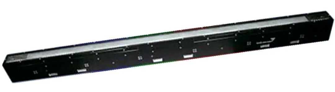

Gudel 自动化系统中采用德国Tichawa 线性光学摄像头(图4),垂直物流方向倒置安装2 个摄像头,同时具备了单料和双料的生产能力。摄像头倒置安装可以有效的避免在传输过程中对摄像头的污染,并且可以不受外部光照的影响,稳定成像。集成的操作界面可以便捷的对摄像头成像参数进行调整,并且可以在进行双料单侧生产时,快速启动生产。

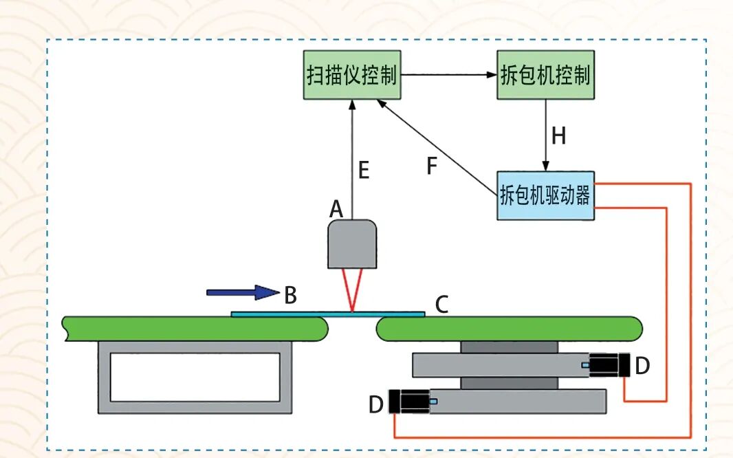

成像后的对中功能,Gudel 采用动作更迅速的对中台,融合着皮带传输功能,直接实现X(垂直物流运动)、Y(物流方向运动)、C(旋转运动)三个维度的矫正功能,在收到矫正坐标后,迅速的做出矫正动作,如图5 所示。
瑞士GUDEL 自动化装备在自动化压机线的应用的图5
图5 摄像头与对中台控制系统逻辑框架
板材经过传输皮带B 到传输皮带C 上的过程中,摄像头A 根据成像启动信号,对经过的板材进行图像拍摄,经过总线E 将图像信息传输回摄像头的工控服务器,工控服务器通过实时以太网G,将需要矫正的空间坐标传输给拆垛站的工控服务器,拆垛站的工控服务器经过Sercos 光缆环将目标位置传输给对中台的驱动控制器,驱动控制器控制各轴的电机D,将板材矫正到标准的待抓取位置,同时将矫正信息通过总线F 传输给摄像头的集成操作界面,实时显示矫正的坐标数据。

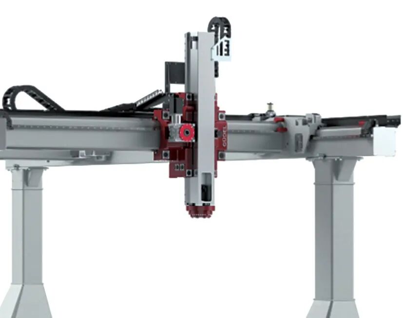

对比德国冲压线,最后一序的双臂高速机械手,直接将成形的零件放置在出料传输皮带上,这样零件在皮带上的位置,就受限于到机械手的旋转和横移的动作量,因此会出现零件距离生产摆件人员过大,造成不符合人机工程。而Gudel 采用的方案是,在线尾单独增加一组全自动化零件传输装置(图7),最后一序机械手会将零件放在穿梭装置Shuttle上,Shuttle运载着零件,运行到线尾机械手的下方,机械手抓取零件后,可以实现横向移动和旋转动作,以将零件放置在最适合生产人员拾取的位置。同样,这套自动化装置可以根据生产零件的不同,全自动更换端拾器,提升换模效率。

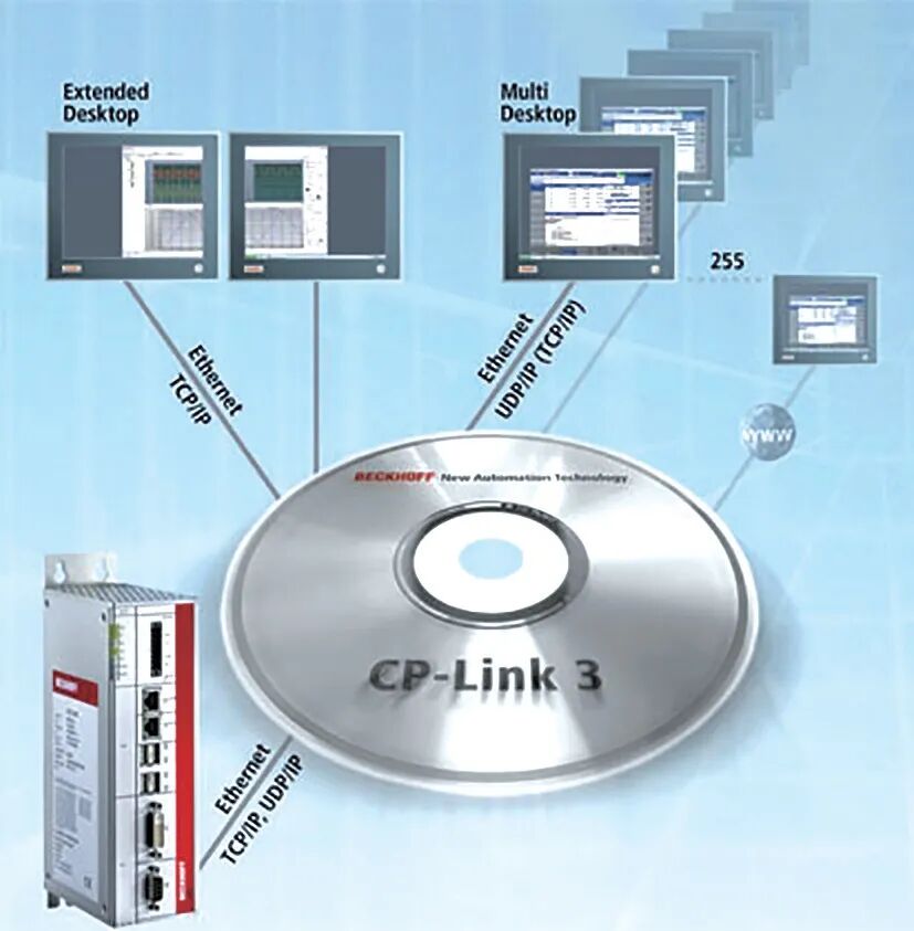

人机界面(图8)采用全系触摸屏,并通过CPLink3(图9)进行分屏数据的传输,方便设备操作人员使用。人机界面包括板材成形状态、数据管理、故障诊断、用户和服务等集成化功能,设备维护人员通过人机界面可以便捷地进行操作的处理和生产信息的查看,并根据生产要求进行必要的操作。
