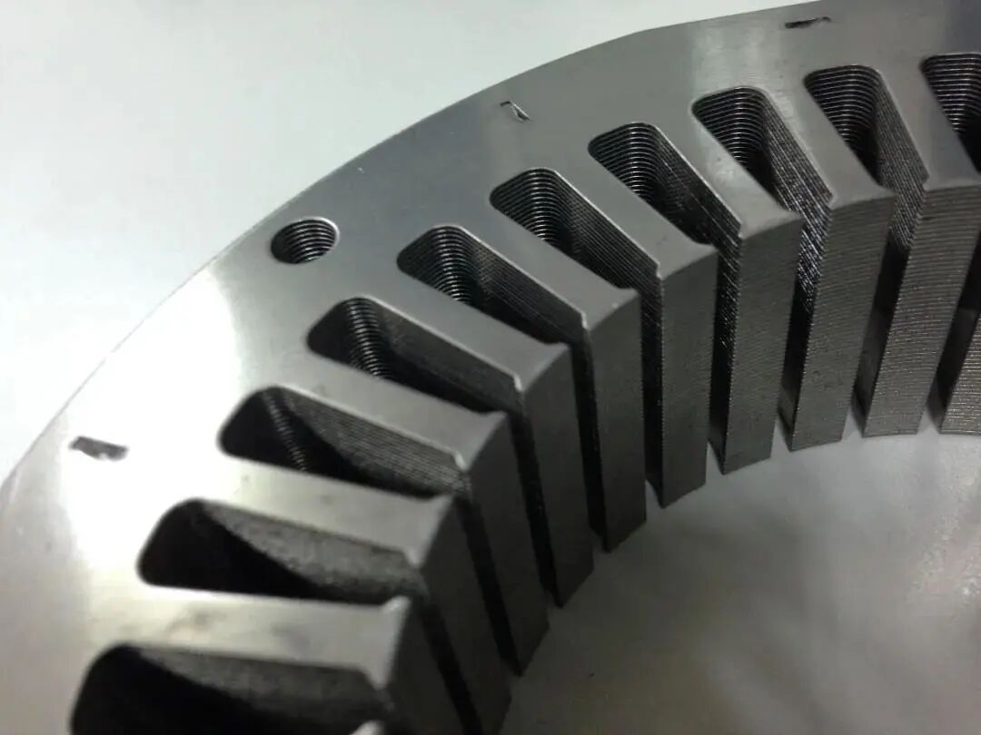

晶粒的结构不同
取向硅钢晶粒是有序排列,无取向硅钢的晶粒是无序排列。无取向硅钢主要用在电机、压缩机、大型水轮发电机组等设备的定子和转子。取向硅钢一般用在变压器铁芯、部分电机。
发电机和变压器对硅钢片的要求是一样的:都是要求铁损低,磁化特性好,叠片系数高等,但变压器一般用有取向硅钢片。发电机用无取向硅钢片。
性能及用途不同
由于二者性能特点不同,在使用方向上存在差异:冷轧无取向硅钢片最主要的用途是用于发电机制造,故又称冷轧电机硅钢。冷轧取向硅钢带最主要的用途是用于变压器制造,所以又称冷轧变压器硅钢。
